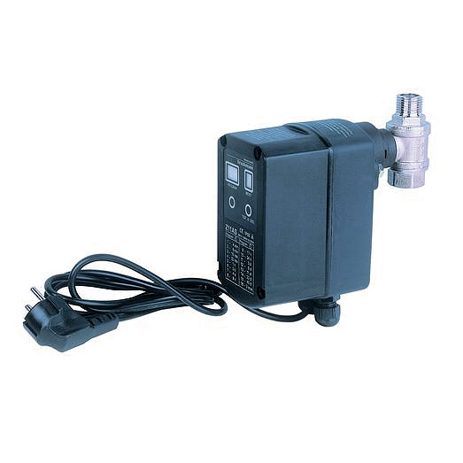

Как организовать автоматическую систему промывки фильтров (раз в месяц, например), без участия человека. А также открытие-закрытие входных кранов, тоже раз в месяц, для профилактики.
В общих чертах видимо: краны с сервоприводами, электрощиток в сантехшкафу, таймер на DIN рейку. Но до конца не понятно.

поставьте нормальные "незакисающие" краны и делов то.... Ну а если уж очень хочется промывать,то на входные краны и на краны слива с фильтров вот такой прибор:Таймер для промывки Z11AS-1/2A
Неужели у вас так сильно забиваются сетки фильтров?? Переодическая ревизия содержимого сантехшкафа лишним никогда не бывает:) ИМХО,дорогое удовольствие.....
Дороговато будет.

nuran, в чем проблема то? Покупаете и ставите http://www.honeywell-russia.ru/shop/45/desc/privod-obratnoj-promyvki-honeywell-z11as-1-2-a

Дороговато + хочется всем этим делом (промывкой, профилактическим закрытием-открытием, защитой от протечки) управлять с щитка перед ванной.

nuran, зонный кран с приводом FAR, например FA 300116 1240, стоит около 6 000р.
