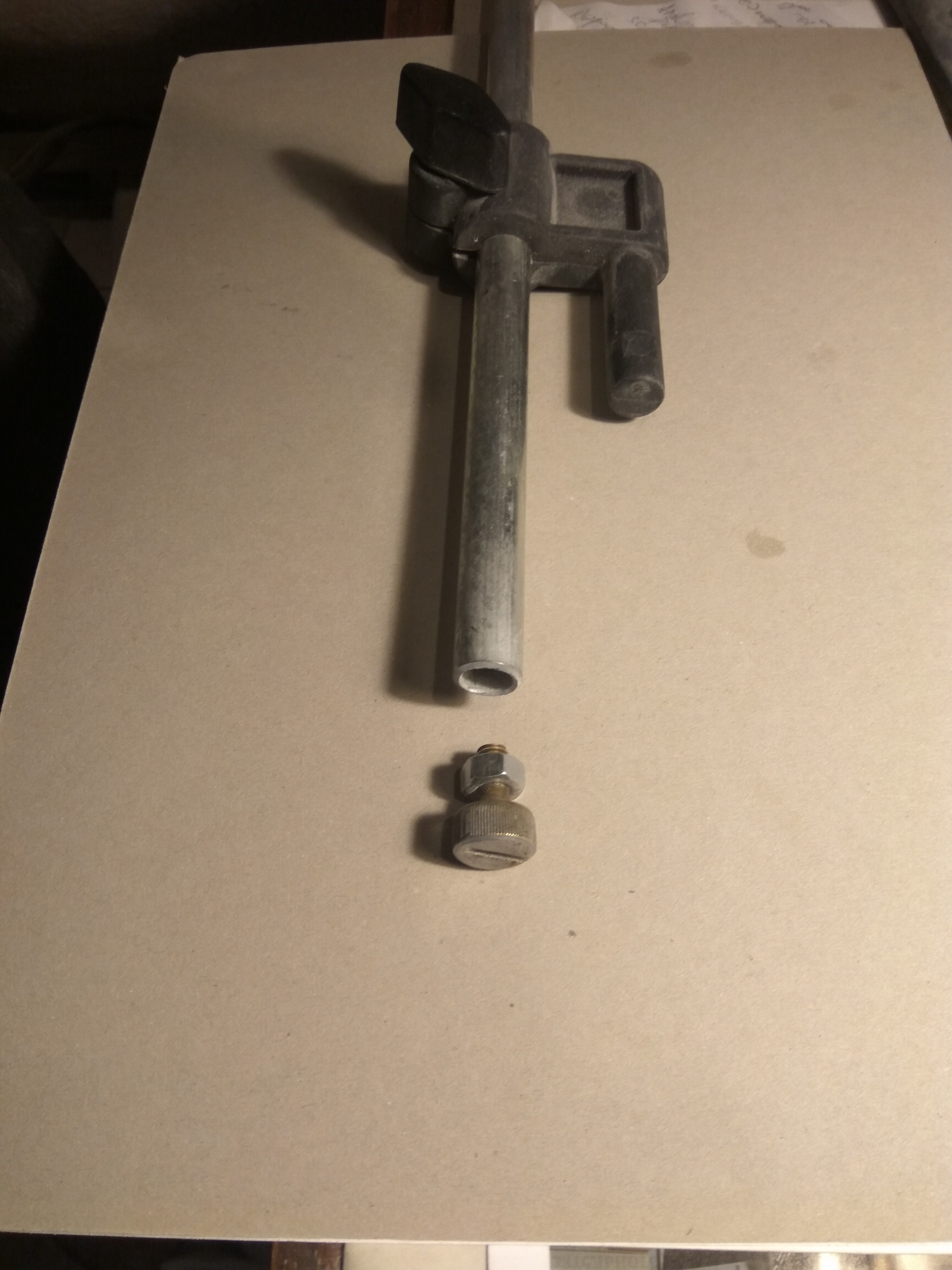

Вчерась резал проставки... длина 48мм, 2800 штук... Точность нужна была до десятки... Поставил упор, в него ввернул болт м6х1... Т.е. один оборот на 1 мм... Типа микрометрический упор... Хых... Штука полезная, но не хватает шкалы.. как на фрезерных параллельных упорах делают... Задумайтесь, доработка копеечная... А польза большая...

sanya1965 написал: длина 48мм, 2800 штук... Точность нужна была до десятки...
Круто. Чем резали, про какой упор речь, где должен быть этот винт?

Serg, ясно что резал торцовкой... название ее в теме... штатный упор в виде трубки, Dвнутр=8,8мм. Вот фотка промежуточная...
