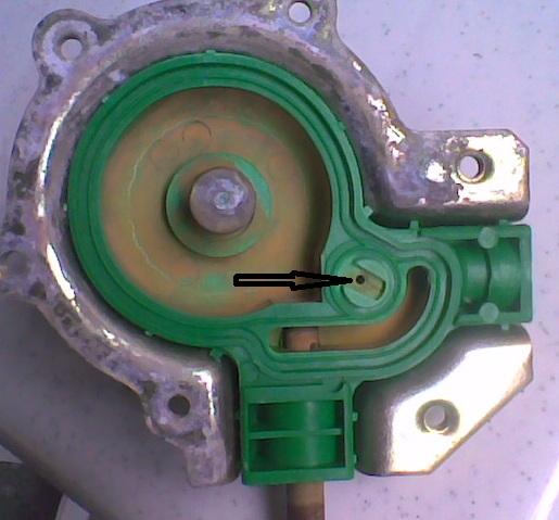

как на фото стрелка нарисована, таким же образом засуньте зубочистку с боку и в маленьком отверстии должны увидеть конец зубочистки. И пока снят водяной узел, разожгите запальник, и переведите ручку в рабочее положение. Если пламя на горелке появится, сразу же выключите колонку. Отпишитесь о результатах

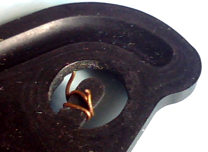

Ribsman написал : прочитал: «Обрежьте язычок на мембране, и все заработает»
у меня рука не поднимается(дорогая вещь, 100 лет назад за 600 р. покупал), я делаю вот так

Ribsman оригинально. пипка на язычке сточена? включается без хлопков?

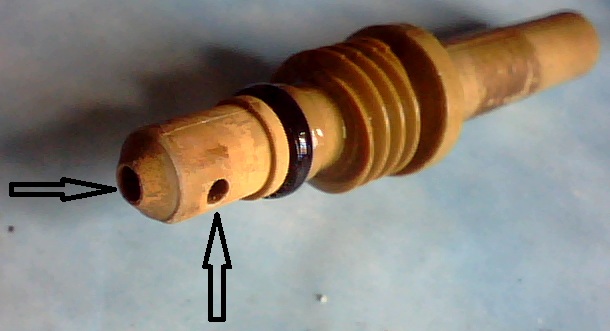

Ribsman написал : на штоке есть два отверстия, для чего они?
Вы про эти? Это дырочки на "дурака", что бы человек не перекрыл полностью воду.

Газмастер написал : как на фото стрелка нарисована, таким же образом засуньте зубочистку с боку и в маленьком отверстии должны увидеть конец зубочистки. И пока снят водяной узел, разожгите запальник, и переведите ручку в рабочее положение. Если пламя на горелке появится, сразу же выключите колонку. Отпишитесь о результатах
Это я проверил сразу! Запальник горит. При переводе ручки в рабочее, (первое) положение, основная горелка не зажигается. Запальник горит 2 - 3 секунды, и тухнет. Проверил " на нюх", газа нет

Это стружка
