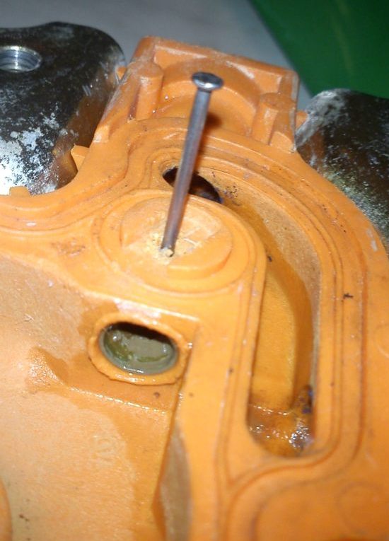

Заводской брак. На фото видно,

Проткнули?

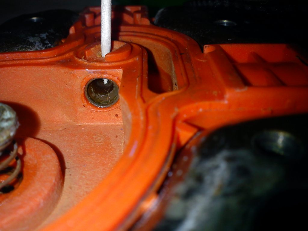

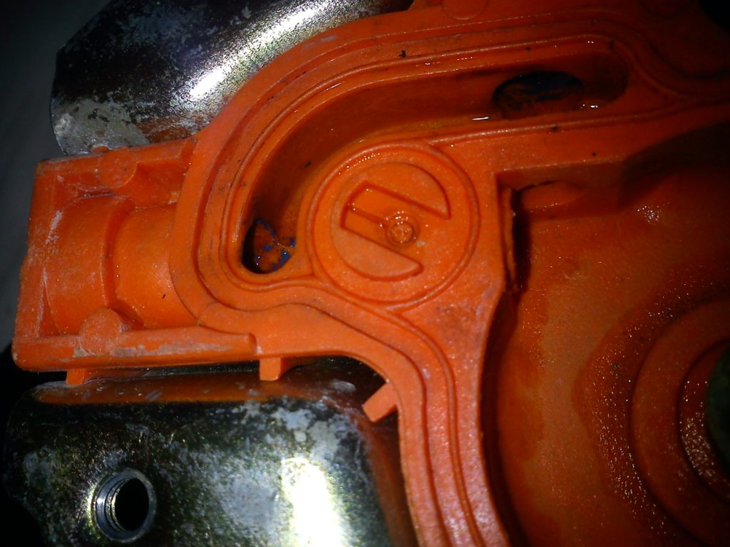

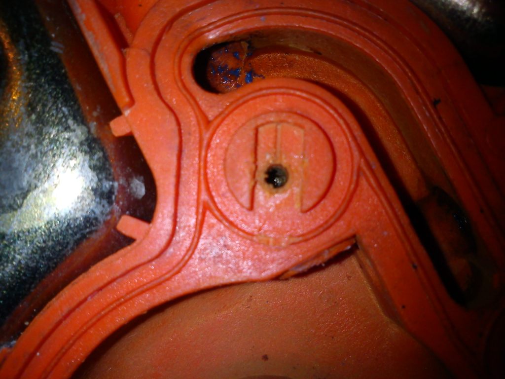

Проковырял гвоздиком Стружка оттуда!
Получилось отверстие

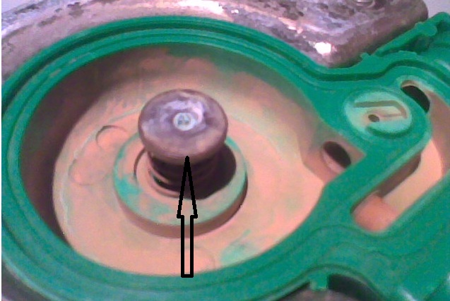

Собрал! Все заработало! Но когда начинаешь добавлять расход. Колонка тухнет. При полностью закрытом регулировочном вентиле - работает как часы!

Ribsman написал : Но когда начинаешь добавлять расход. Колонка тухнет
возможно у вас недостаточное давление воды. Газ поставьте на минимум, а нижней ручкой температуру.

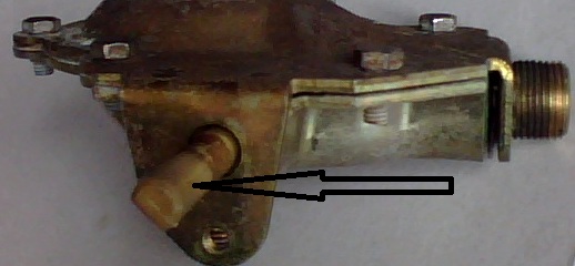

Срочно надо название вот этой штучки (на фото обозн. стрелкой)

регулятор протока воды

Газмастер написал : регулятор протока воды
:nо:
Тогда это что?

регулятор расхода воды
Газмастер написал : регулятор расхода воды
Третий вариант будет "регулятор количества воды"? Газмастер, Вы хотите угадать или знаете? Богатый русский язык, называется.
