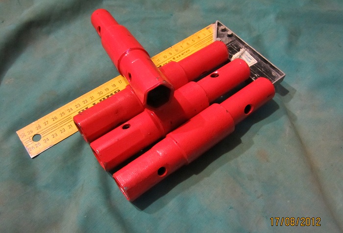

Вот хочу опробовать ещё один способ изготовления шестигранника
