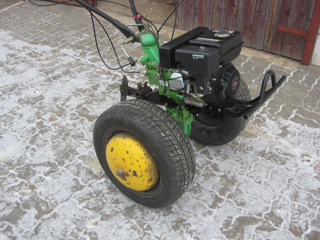

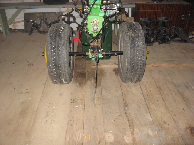

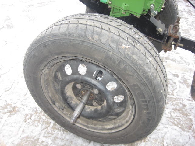

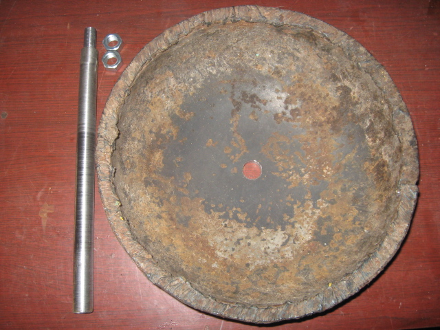

Закончил делать грузы на 14-е резинки.Каждый по 12кг.Думаю,по результатам испытаний при необходимости можно будет еще немного добавить-внутрь обечайкиhttp://www.mastercity.ru/showthread.php?t=49984&p=4832312&viewfull=1#post4832312.Вес мб приблизится к зирке-105-ке.Нафига козе баян?:) С таким весом,думаю,будет легче копать картошку.
