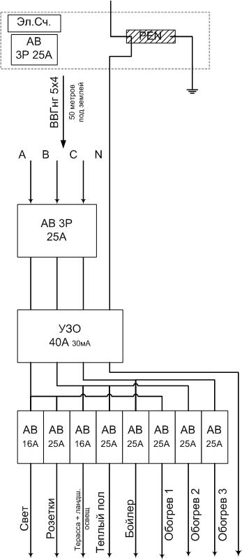

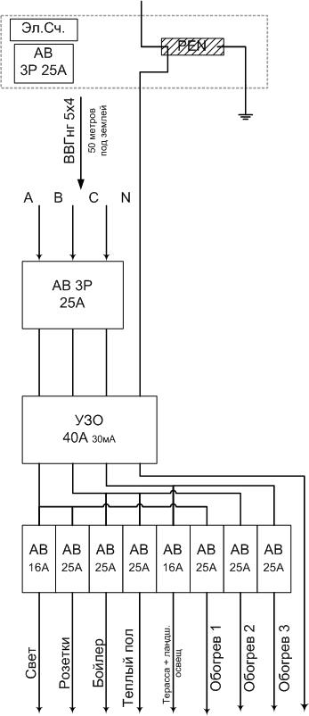

  1. одно четырехполюсное узо? то есть при утечке в любой линии вырубится все?
  2. на свет 16А, розетки 25А? вообще-то кладут на свет С10 и кабель 3х1.5, на розетки С16 и кабель 3х2,5.
  3. мощность теплого пола превышает 2кВт? как вы будете толкать 4 квадрата в терморегулятор?
  4. неясно, что за линии "обогрев" и каким кабелем ои выполнены.
  5. где РЕ? неясен порядок коммутации счетчика, вводного АВ, а также место разделения PEN.
  6. на ввод второго щита лучше ВН вместо автомата

25А на розетки??? Это эксклюзивные розетки? И не информативная ни разу, ни сечений проводов, ни мощности нагрузок.
Это схема от клиента что ли?

  1. кабель ВВГнг не рекомендуется к прокладке в земле. вам нужен ВБбШв, АВБбШв, ВБШв, например
Сообщений: 140219
10.05.2012 в 16:13:09
1.Трёхфазное УЗО на однофазные потребители. От любой утечки до её устранения не будет электричества нигде. Особенно учитывая ландшафтное освещение в сырости на земле :) 2.Трехфазный автомат на однофазные потребители - зачем рубить всё, если косяк в одной фазе? 3.Селективность? 4.Розетки на 16А защищает автомат на 25А ? Сечение не указано. 5.Нет таблицы токов/мощности => фазировка фикция. 6.Фазе B не поплохеет от одноврменно бойлера, теплого пола, обогрева? :) 7.ВВГ в земле мыши сожрут :)
Ну вообщем это не схема - а так ...кто-то что-то налепил не думая...

BV написал : 1.Трёхфазное УЗО на однофазные потребители. От любой утечки до её устранения не будет электричества нигде. Особенно учитывая ландшафтное освещение в сырости на земле :) 2.Трехфазный автомат на однофазные потребители - зачем рубить всё, если косяк в одной фазе?
Думаю потому что так дешевле. :)
solder написал : Это схема от клиента что ли?
И клиент будет сейчас смотреть эту тему? :)

BV написал : Трехфазный автомат на однофазные потребители - зачем рубить всё, если косяк в одной фазе?
автомат правильно, отключать нужно групповой автомат именно той нагрузки какой надо

10.05.2012 в 16:28:38
Клиент проинформирован, сознательно идет на это.
BV написал : 2.Трехфазный автомат на однофазные потребители - зачем рубить всё, если косяк в одной фазе?
Прделагаете три однополюсных поставить?
BV написал : 4.Розетки на 16А защищает автомат на 25А ? Сечение не указано.
Именно так.
BV написал : 5.Нет таблицы токов/мощности => фазировка фикция.
Таблица у меня в голове))).
BV написал : Фазе B не поплохеет от одноврменно бойлера, теплого пола, обогрева?
Поправлю. Теплый пол перекину на С.
BV написал : ВВГ в земле мыши сожрут
Будет в ПНД или ПВД трубе лежать. Без разрывов.

andrewkhv написал :
  1. неясно, что за линии "обогрев" и каким кабелем ои выполнены.
Обогрев будет ввиде заводских электрических обогревателей. Какие-то приличные. По мощности 1,5 - 2 кВт каждый. Отопления центрального нет. Дом деревянный. Новый сруб.

10.05.2012 в 16:32:16
Пока подходит 1 фаза. Но моя задача сделать монтаж под 3 фазную цепь. Думаю, что точка, где одну фазу нужно пустить на 3 фазы будет после вводного АВ. Что скажите?

У меня вот какой вопрос. Схему я собираю для трехфазной цепи. Потери напряжения, при максимальной мощности потребления на вводном кабеле при трехфазах составляют 3 вольта - норма. Но пока трех фаз нет и все будет питать одна фаза. При одной фазе потери на проводе 2х4 кв.мм недопустимые 16вольт. Но у меня будут три жилы закорочены, т.е. суммарная площать фаз будет 16кв. мм. Но нейталь так и останется 4 квадрата. Я так понимаю, это не есть гуд? Может обьеденить пока землю и нейтраль, пока три фазы не подключит?
