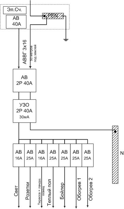

BravoOrlov написал : Может обьеденить пока землю и нейтраль
Не стоит. Да и заземление может всеже у дома сделаете а не у опоры. Тогда ввод АВВГ 4х16 в 32 ПНД трубе. И ему фиолетеово 1 фазная ваша нагрузка. А цена будет таже.

BravoOrlov написал : Я так понимаю, это не есть гуд?
это не то, что не гуд, а вэри-вэри бэд.

Не, алюминий не захочет клиент. Кстати, програмка показывает, что АВВГ 4х16 тоже просадит напряжение больше допустимого при 15кВт

Ну и зря. 16мм Ал это точно лучше чем 4 мм Cu А 15 кВт на 1 фазу это жесть. 16мм Ал еле еле по току в земле пролазит.

BravoOrlov написал : Таблица у меня в голове))).
Тогда и схему надо обсуждать у себя в голове, а не на форуме :) Схема без таблицы - деньги на ветер :)

BravoOrlov написал : Но у меня будут три жилы закорочены,
Паралелить провода не сильно хорошая идея - при чуть плохом контакте ток идет по одной из жил.

Если клиент не проложит сразу кабель с запасом, то потом наверняка будет рвать волосы не на голове :) И выращивать подснежники по трассе кабеля зимой....

BravoOrlov написал : на предмет принципиальных ошибок
сильно-сильно экономим? ландшафтное по любому надо выводить из под общего УЗО... и номиналы нижних автоматов уменьшать (в данной "схеме" нижние на 25 А просто не нужны, за них отработает верхний 25А), вводной кабель потолще бы... (10 меди или 16 люминя)

Новая схема с учетом критики и рекации клиента на смету)))

АВ установите перед счетчиком.И Узо на 40А, маловато будет.По поводу замены АВ вам уже писали.

дружба написал : АВ установите перед счетчиком.
Счетчик пломбируется после ввода в ниго напрямую СИПа.
