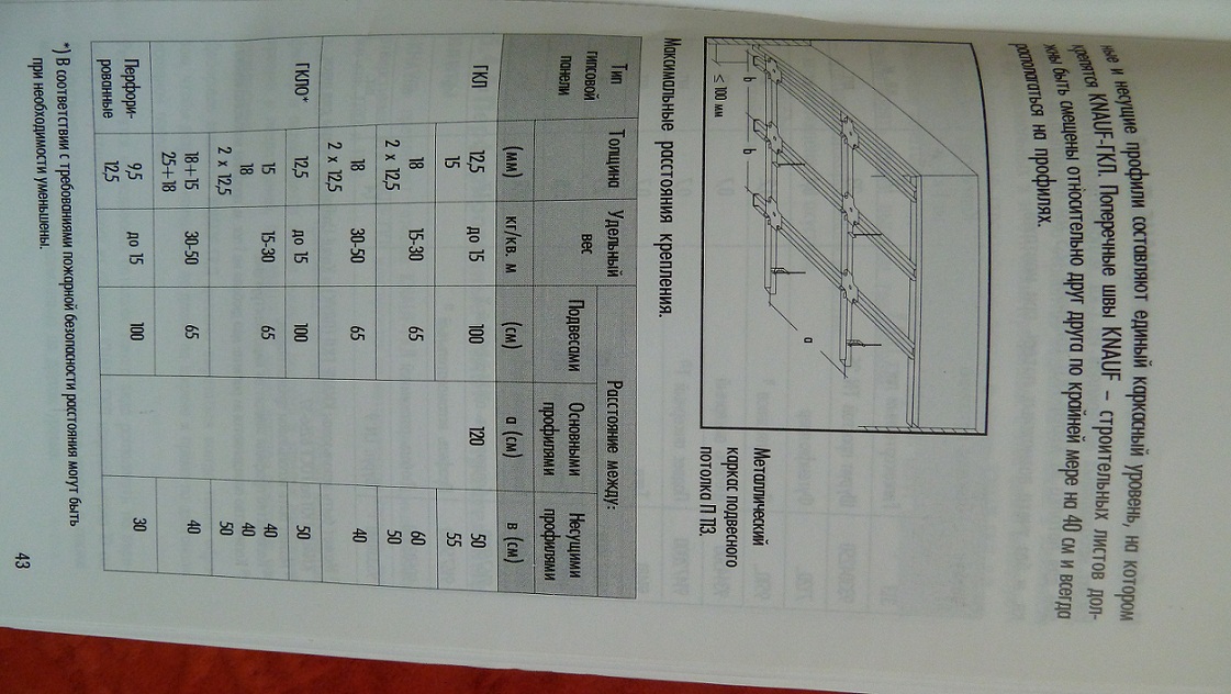

klein написал : По нормам полагается крепить на потолок листы -12,5 мм ( не меньше )
Разве? Может ссылочку на нормы?

Natali, Надо понимать как сделан каркас - если плоскость привязана к стенам - плохо. Если нет - не страшно. Частота профилей, шаг подвесов, шаг крепления листов - важно. Если двойной гк 9,5 мм - нормально, делать в один лист 12.5 мм - хуже. Если с потолком не очень критично, разделайте швы V-образно юнифлот, шпатлевка и покрасьте. Гипсокартону нужно около года чтобы устояться - если потом будет плохо - тогда переделывать каркас.

BV написал : Разве? Может ссылочку на нормы?
В технической документации написанно про это вот ещё http://w3.knauf.ru/forum/?mid=FF96D8&thread=1&replyc=1:),все попали кто делал из 9,5 мм, посчитайте калькулятор и он вам выдаст что лист 12,5 мм http://kalkulator.knauf.ru/html/seiten/tool_sys_search;Подвесные-потолки;pdb_search_start,slab;1125,ru.html?PHPSESSID=e333553504c5b5c404eb60ad6c60cf1c ;)
Я не пользуюсь ссылками , у меня документация с нормами и правилами от Knauf

Юрасик написал : все попали кто делал из 9,5 мм,
а те кто делал из листов 10 мм - проскочили? .... П 213 "Потолок подвесной на одноуровневом каркасе с обшивкой, КНАУФ-суперлист, 10 мм" :D

серьезный спор тут :) в регионе уже хронически 9.5 мм на потолок делают в один слой и нормально , ничего не трескается... только технология изменена до неузнаваемости. правда и материалы у нас прикольные :(
