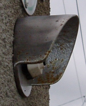

Weld написал : И что? даже если и плавает, сработает УЗО(уже проверено), как "начнет плавать"
У Вас уже минимум два раза срабатывало! Уже пора устранить причину срабатывания, а не дожидаться когда кого-то долбанет:mad:

НЕМЕЦ написал : У Вас уже минимум два раза срабатывало! Уже пора устранить причину срабатывания,
первый раз УЗО не было, был тоже мегадождь, которым залило кнопку, которой было лет так 100 и не было "колпака" и в кнопке банально закоротило контакты. Просто звонок звенел, пока не отключил питание. После этого установил новую кнопку, поставил "колпак" уже больше года как. За это время были и снег и дождь(не было такого стихийного)

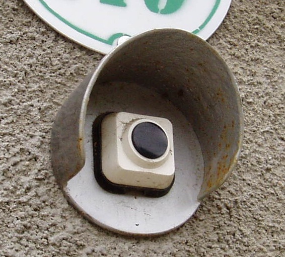

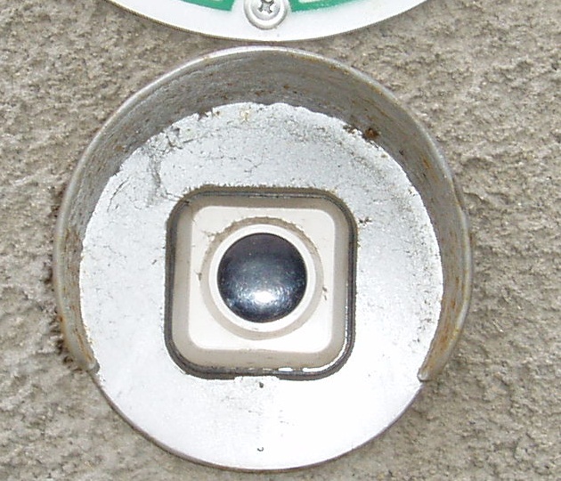

вот, не поленился. сходил сфотографировал кнопку:
Слегка конечно подржавел, ну не маляр я, да и не в этом суть.

25.05.2012 в 14:48:41
Так и знал, затекло по плоскости между стеной и козырьком, а дальше - через отверстие за кнопкой.

НЕМЕЦ написал : Так и знал, затекло по плоскости между стеной и козырьком, а дальше - через отверстие за кнопкой.
Ну так все равно придется делать ревизию. хотя по памяти, вроде герметизировал всю заднюю стенку при установке.

Weld написал : Слегка конечно подржавел
А... эта "железяка" - соединена с РЕ?
Если нет, то вообще весело...

haramamburu написал : соединена с РЕ?
нет, заземления нет. И что?
А ни что! , это хуже, чем сырая пластиковая кнопка...

haramamburu, в частном секторе заземление вообще редкость, я не исключение. Чем его сделать абы как, лучше вообще не иметь.

С этим фактом я знаком... но иметь железку "для прикосновения" под фазой... ну и нафиг, я к чему - если и использовать подобный "колпак", то только пластиковый
