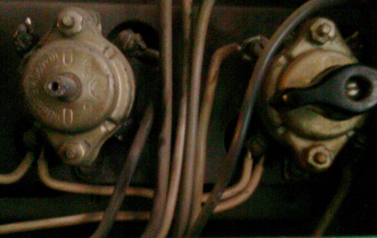

Нужен совет от Kamikaze:имеется щит в подъезде на восьмом этаже 9-ти этажного дома , магистраль древняя 6 или 10 Ал ,четырёхпроводка , причём 0 через пластину от ореха без пластикового корпуса соединён с корпусом щита через оплёточку - чулок от какого-то провдника(то есть сняли экран со старой антены и присобачили 0 к щиту) , после этого 2,5 мм2 Ал через контакт пакетника и через скрутки ШЛЕЙФОМ на все 4 квартиры.Щиты соединены арматурой диаметром 12-14 сваркой .Опрос местного специалиста подтвердил периодическое отгорание 0 .Планирую лечение такое:от магистрального 0 через новый орех 4 ку медную на корпус щита через болтовое соединение(или сразу 6-ку?) и развести через шину закреплённую на щите 0 отдельно на каждого потребителя.

Bladiclab
Bladiclab
Регистрация: 20.12.2009
Сообщений: 5472
04.06.2012 в 19:43:02
serj12 написал : причём 0 через пластину от ореха без пластикового корпуса соединён с корпусом щита через оплёточку - чулок от какого-то провдника(то есть сняли экран со старой антены и присобачили 0 к щиту)
Уже интересмно.
4eh написал : если там все на проводках от антены ( как вы описали ) в чем я очень сомневаюсь,
serj12 написал : Почему всё?
Нужно фото. Фундамент с чего отталкиваться.

05.06.2012 в 01:07:49
Пока только фото шлейфа 0.Ключа не было.Возьму фотик у друзей - обязательно выложу.
