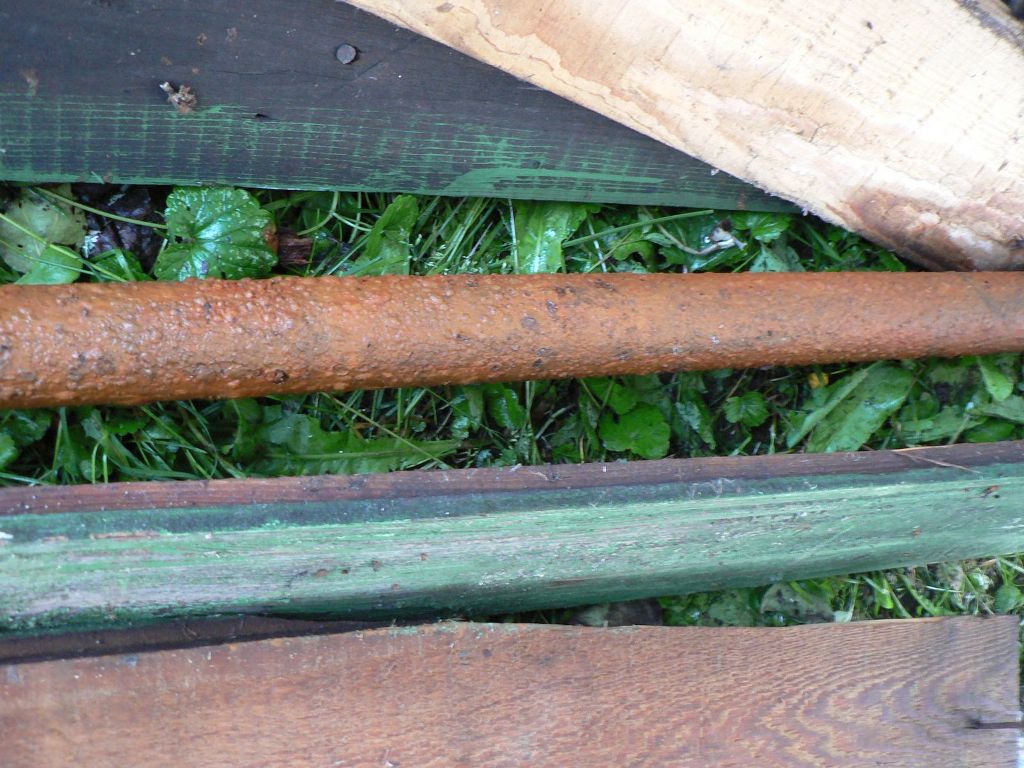

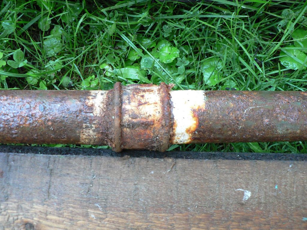

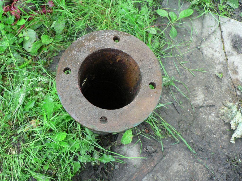

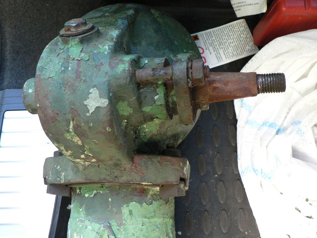

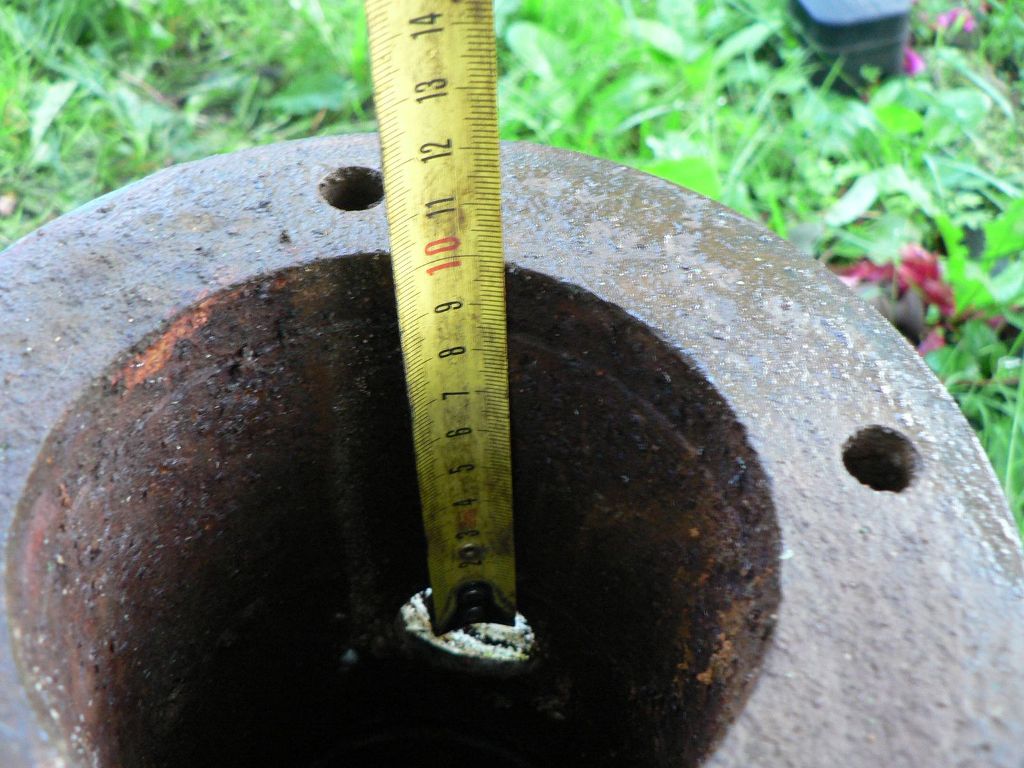

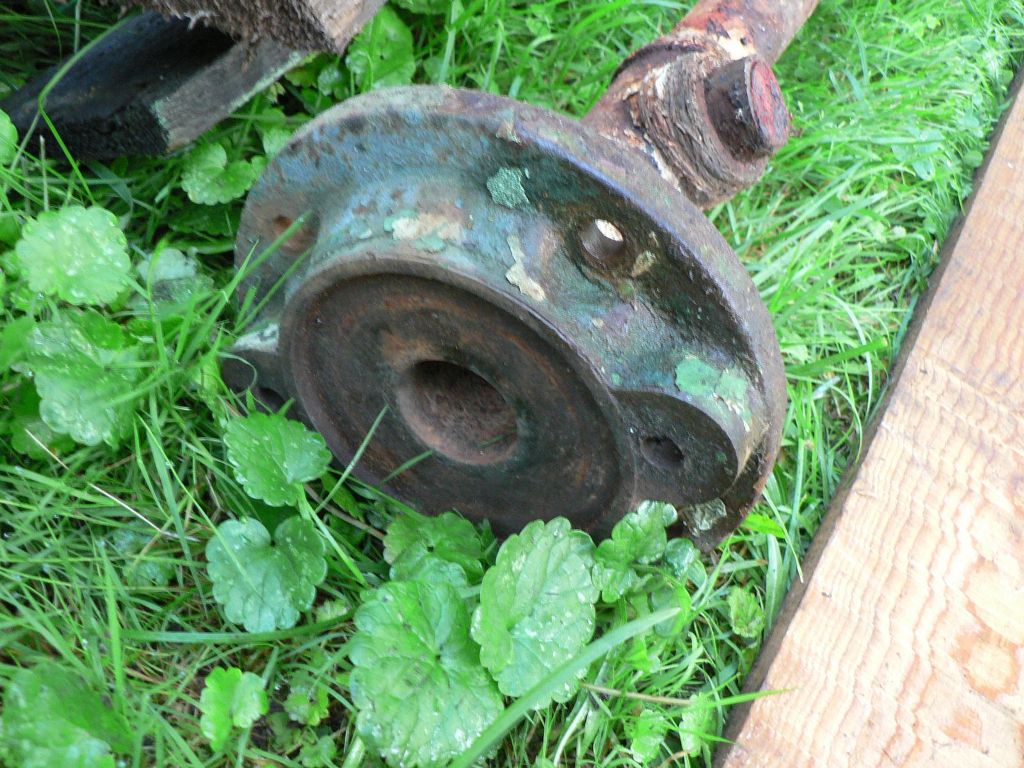

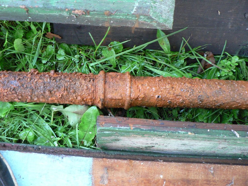

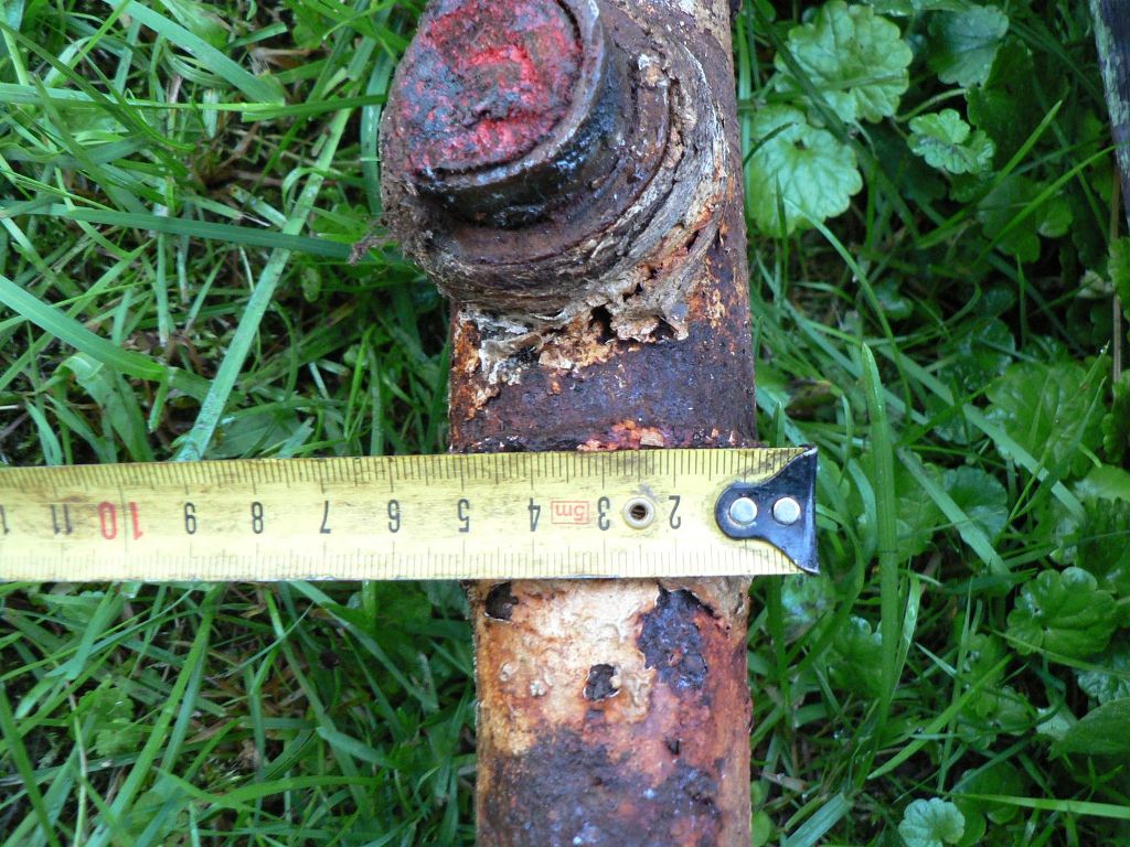

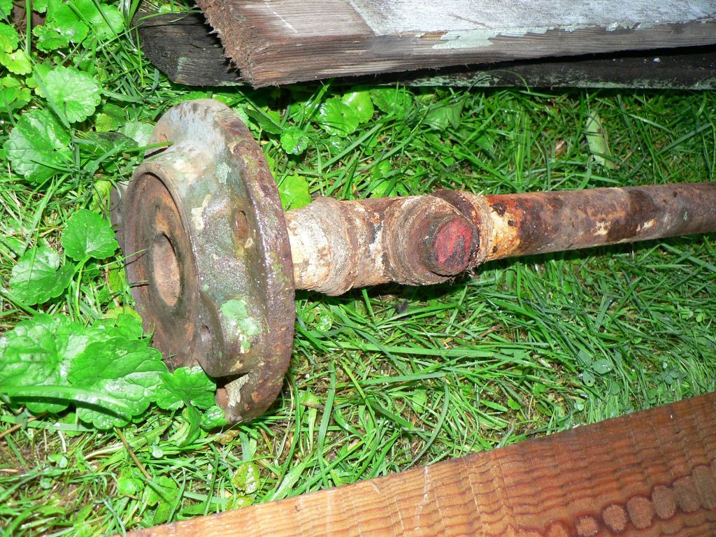

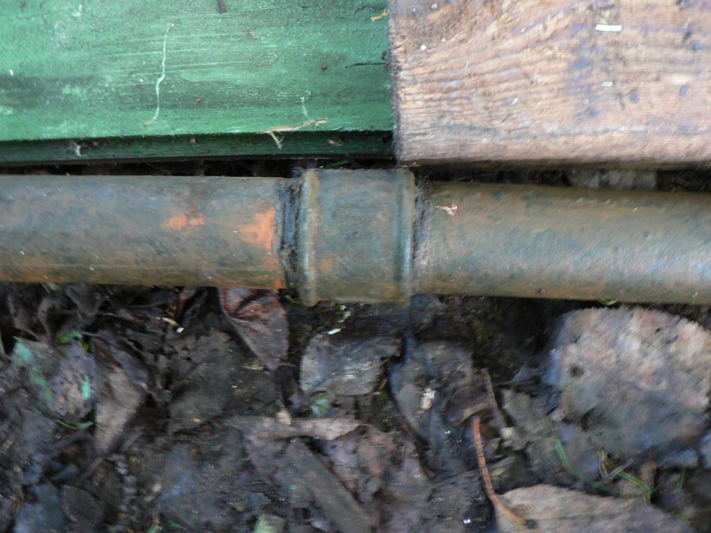

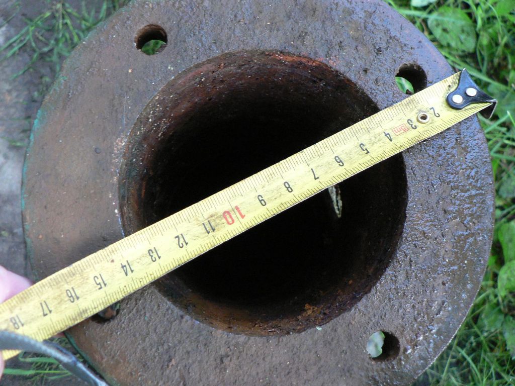

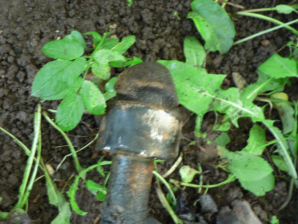

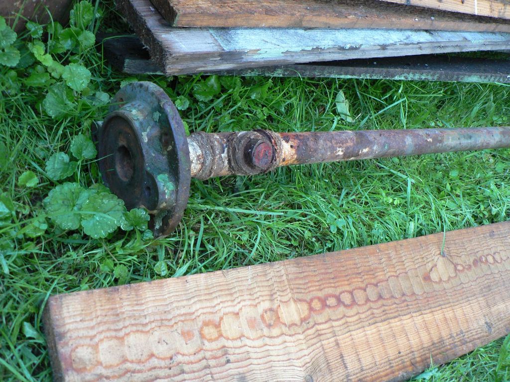

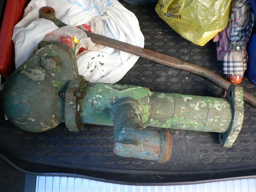

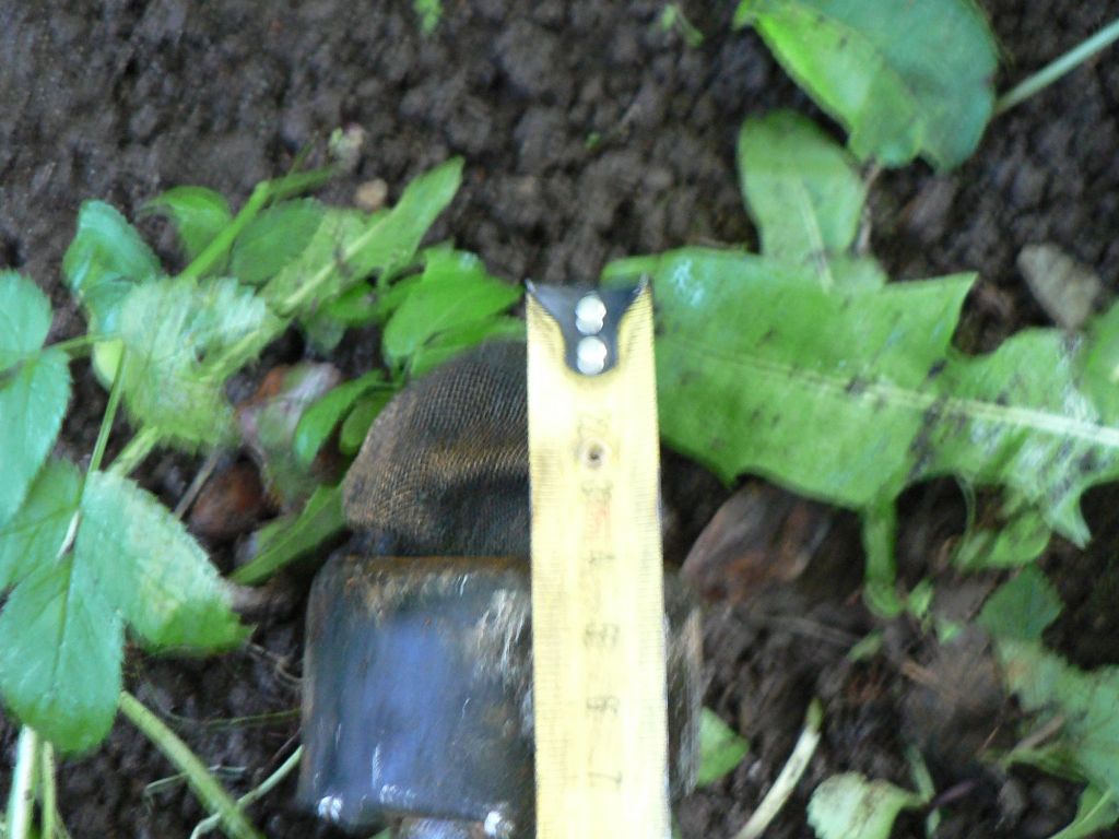

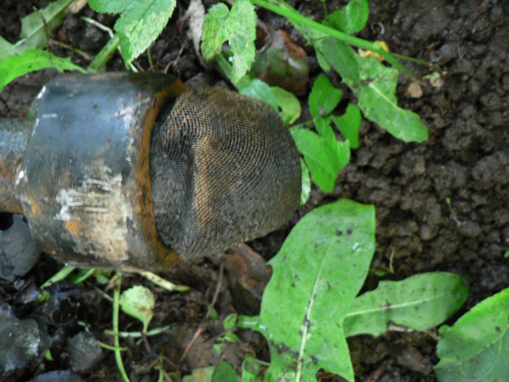

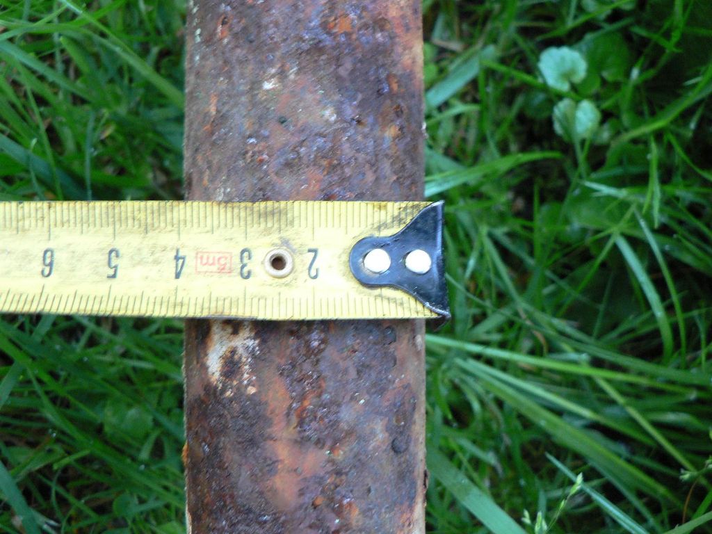

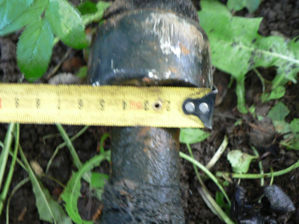

Добрый день, дорогие форумчане. Решил реанимировать ручной скважинный насос на даче тёщи. Ибо полив в парнике с привозом воды из дома это просто онанизм, я уже не говорю о мытье после работы в огороде и по хозяйству. Насос долго простоял и советского образца еще. Сам насос я снял и под замену все резино-технические изделия. Сама труба в скважине 7,7метра до фильтра. Глубина стояния воды 2,5метра тока что померил(июнь месяц). Хочу своими силами оживить насос. Фотографии прилагаю. А теперь вопросы, а их масса: 1) Насос сам марки хз на корпусе выбито ЕСМ. Советский. Паспорт ессно куда то потерян. В яндексе не нашел - может кто встречал? 2) Надо менять все резинки и манжету на поршне. Размеров заводских резинок я не знаю - у меня есть сами резинки с насоса изношенные. Вопрос в том, что надо либо найти информацию об этом насосе - либо снимать размеры с насоса и самих резинок и делать новые. И где найти мастерскую где это могут сделать!? и если кто делал почем это все? 3) Если насос приведут в рабочее состояние, то сама труба в скважине ( смотрим фото) - снаружи малость ржавая. Но стенки целы и металл у неё толстый. Вопрос - снятия ржавчины и покрытие самой трубы водопроводной краской или чем!? чтоб защитить от коррозии. 4) На фотах есть рулеткой размеры - подскажите размер трубы. И вопрос если надо менять трубу, то как её разобрать если там прикипело все намертво за тока то лет. Насос как понимаю стоит с ~1970года. 5) На конце трубы стоит фильтр сетчатый. Вопрос как его снять и заменить и на какую модель(ибо такого как стоит на этой трубе могу и не найти.)!? и как проверить забит ли он или нет. (он есть на фотах.) 6) В трубе сделана заглушка под насос. Чем то забита похоже. Если её снять - то реально поставить насос. Куплен насос http://metabo.vseinstrumenti.ru/sadovaya_tehnika/nasosy/poverhnostnye/samovsasyvayushhie/p_3000_g/?respcount=1#tab6 - Поверхностный самовсасывающий насос Метабо P3000. К нему фильтр предварительный куплен такой бачок прозрачный. Как понимаю если вода стоит на 2,5м - то он должен потянуть. Поделитесь опытом и буду рад вашим ответам!

Георгич82, это скважина? Я правильно понял?
Если правильно, то накой ч..т вам восстанавливать ручной насос? Как-то в наше время качать воду руками не правильно. Тем более неправильно имея самовсасывающий эл. насос.
Я бы на вашем месте поступил бы так:
К фланцу скважины изготовил бы ответный фланец. Это мет. лист с четырмя крепежными отверстиями и приваренным к листу отводом 1". Фланцы обязательно загерметезировать на совесть, резиновая прокладка + герметик К отводу - обратный клапан К клапану - мех. фильтр 100 мкм К фильтру насос.
Все!
Заливаем в насос пару стаканов воды, включаем его и минут через 5-10 насос выдаст вам на гора воду.
PS
Сразу не заметил что есть еще одно отверстие
Мне кажется что там резьба? Если резьба живая, то присоединяйте насос к ней, а верхний фланец просто загерметизируйте.

Благодарю за ответ. Понимаете в чем дело. Заглушка стоит там не просто так. Там раньше был насос. Его каждый год снимали, ибо воруют просто конкретно. А вот колонку не трогают. Да и появляемся мы там раз в неделю и вода нужна на полив. На даче никто не живет и на ночь не остается.От того и хочу оживить колонку. Иногда просто воду пару ведер качнуть на полив парника. А насос оставлять у нас чревато. Хотя думаем им просто заполнять бак на 1м3 раз в лето да и скоро грядет реконструкция дома, рабочим вода точно понадобиться.

  1. Не знаю. Какой-то странный насос.... Обычно, в ручных насосах для скважин, финишное уплотнение достигается за счет воды принесенной желающим напиться и залитой в насос непосредственно перед процессом закачки. А в данном случае..... ???:confused:
  2. Резинок там много что ли? Они имеют какую-то сложную геометрию? Сомневаюсь, что где-то есть мастерская ждущая клиента с таким насосом. Потому, если резина не сложная и ее можно изготовить при помощи ножниц, то сходите на рынок, подберите там необходимые куски резины и изготовте то что вам нужно. Еще можно приобрести новый ручной насос для воды
  3. Я бы не стал возится со ржавой трубой тем более красить ее, заменил бы ее трубой ПНД
  4. Диаметр трубы. Самый верный способ разобрать трубы - это нагреть места их соединения. В бытовых условиях это конечно проблематично, потому - трубные ключи + помучится.
    1. Я конечно не уверен, но на месте вашего фильтра может оказать не просто фильтр, а обратный клапан с фильтром. Поменять можно вот на это Если клапан не нужен, то можно разобрать корпус клапана и удалить его подвижную чать.
    2. Я бы занимался именно этим! А все выше сказанное не делал.

Спасибо за совет. Отвечаю и спрашиваю по пунктам=) 1) Вода в насос заливается перед накачкой через верхний болт. 2) Купил сегодня резины на рынке - буду делать прокладки сам. Самое сложное сделать манжету поршня. Трубку резиновую с 75мм внешнего диаметра найти не получилось. Буду делать из нескольких склеенных и обжатых колец. Как кольца на поршне. 3) По поводу труб ПНД - у меня трубы 1 1/4 - то есть купить на рынке трубу такую ж и к ней крепления для обжатия и соединением с насосом - так? а выдержит труба и крепление труба то висит получается!? + несколько труб скреплены вместе как понимаю на соединениях и на конце фильтр. 4) Сам поршень составной и его еле разобрал в домашних условиях. Провозился. Прокаливал его на газовой плите - получилось разобрать. Как понимаю для труб надо купить газовую горелку и попробывать в полевых условиях. 5) Фильтр старый сниму и посмотрю что и как. Как понимаю заменить его на тот фильтр с обратным клапаном можно найти вариант на рынке!? старый сниму и принесу как образец. Чтоб резьба совпала. + как узнать есть там обратный клапан или как? 6) Думаю подсоединить насос к этой трубе - то есть раскупорю дырку под ответтвление( есть на фотах красная заглушка) + потом ставлю туда патрубок и на него шаровой кран. Чтоб пеерключать насос электрический - насос ручной. Далее еше шланг - фильтр перед электронасосом - электронасос - шланг в емкость. Так??? подскажите верна ли схема?!

Георгич82 написал : 3) По поводу труб ПНД - у меня трубы 1 1/4 - то есть купить на рынке трубу такую ж и к ней крепления для обжатия и соединением с насосом - так?
Для ручного насоса можно взять трубу 1" (32мм) или 3/4 (25 мм). Меньше качать придется.
Все выдержит, не переживайте, у вас вода не глубоко.
Георгич82 написал : Чтоб резьба совпала. + как узнать есть там обратный клапан или как?
Если будете менять трубу на ПНД, то купите обратный клапан с фильтром, размер которого будет соответствовать трубе или следующий размер (больший) придется правда дополнительно покупать переходки.
Георгич82 написал :
  • как узнать есть там обратный клапан или как?
Поймете :)
Георгич82 написал : Так??? подскажите верна ли схема?!
Можно, если вы на 100% уверенны в герметичности ручного насоса. Небольшой подсос воздуха через него и эл. насос не сможет поднять воду. Я бы подключал эл. насос по схеме описанной мной выше.

http://www.mastercity.ru/attachment.php?attachmentid=301543&d=1339580231-это и есть клапан с фильтром: внутри резиновый лепесток с грузом. Клапан удерживает воду в трубе от ухода обратно в скважину.
