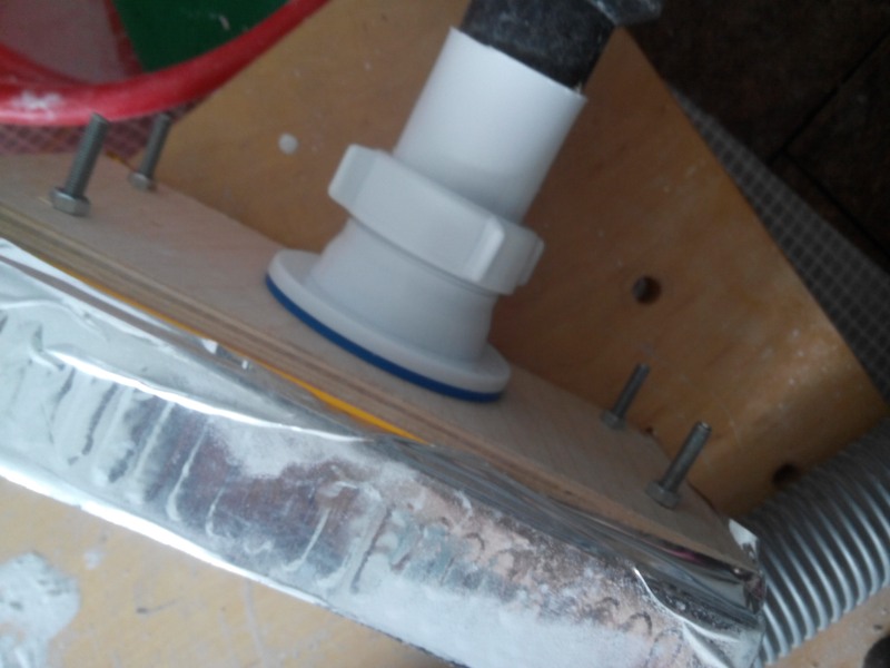

http://www.youtube.com/watch?v=ZL1SL0vxSGM&feature=youtu.be Вот видео. Правда я тут совсем не в форме. Три дня провалялась с больной спиной(простыла, когда из Чебоксар возвращалась, наверное, в поезде. Температура была 14 градусов ночью, и дуло изо всех дыр). Так что шевелюсь, примерно, как черепаха Тортилла;) А вот фоты дивайса
Взяла коробочку, к ней приделала отсос воздуха, и фанерку с прокладкой и сеткой. В фанерке и прокладке насверлила много дырок, чтоб пыль проходила. А та пыль, что вбок падает, попадает в щель, между фанеркой и коробочкой. Коробочку обклеила фольгированным скотчем, потому что она сама по себе была дырявая. Между фанерками прокладки изт кусочков полипропиленовой трубы и скреплены винтами.

ma-masha написал : А вот фоты дивайса
Можно в пластиковую шкурилку патрубок для пылесоса вклеить, можно работать шкурилкой с шарниром на палке отодвигая пыль от себя подальше...

BV написал : Можно в пластиковую шкурилку патрубок для пылесоса вклеить, можно работать шкурилкой с шарниром на палке отодвигая пыль от себя подальше...
Завтра вклею и сравню...
