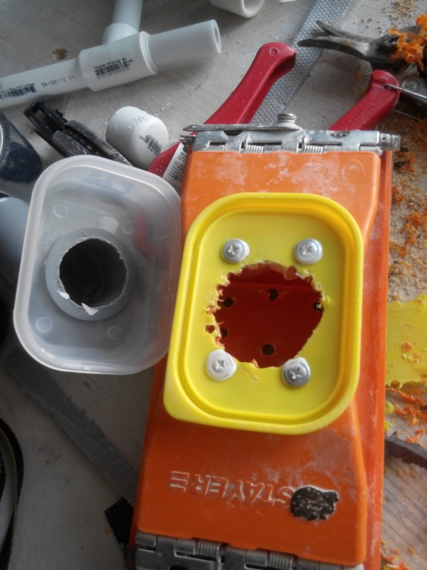

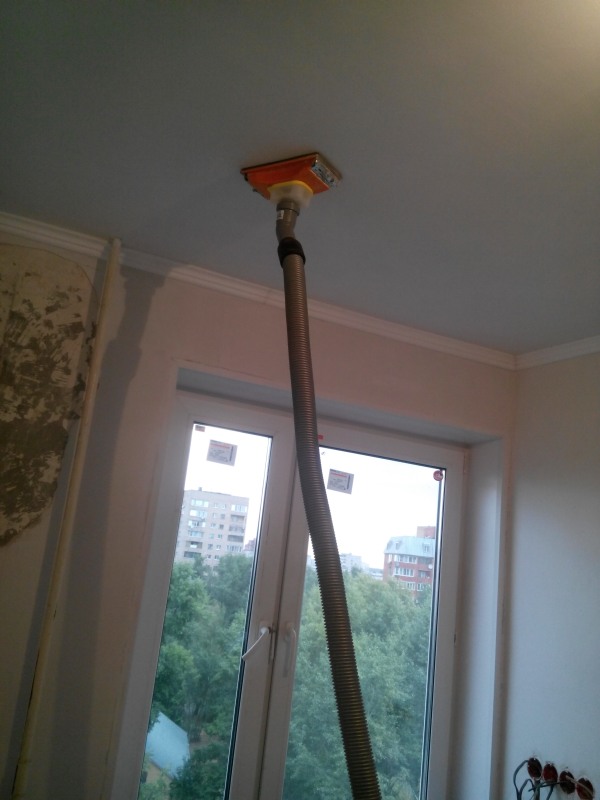

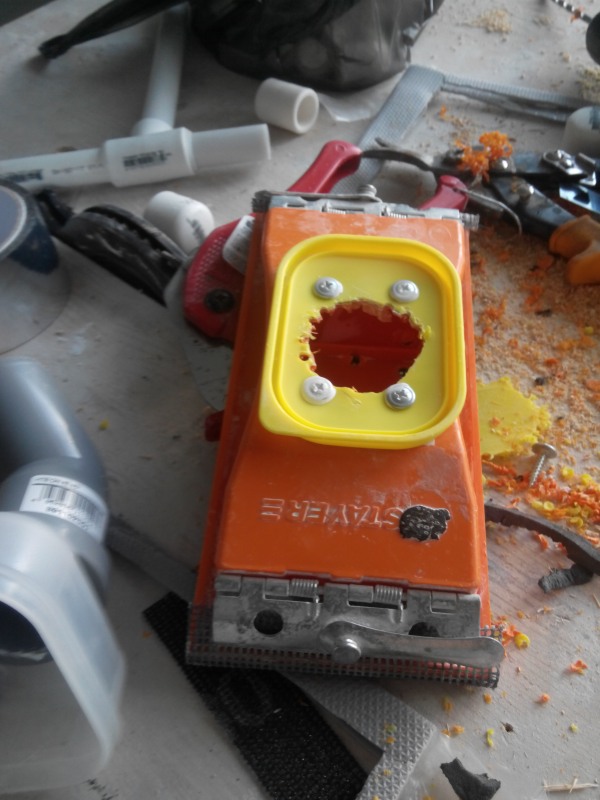

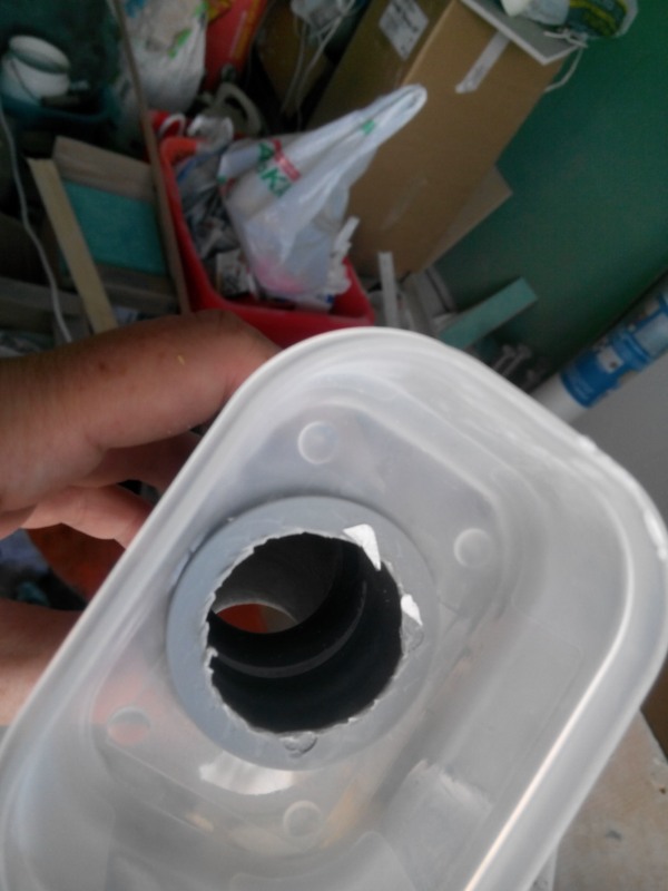

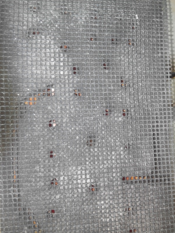

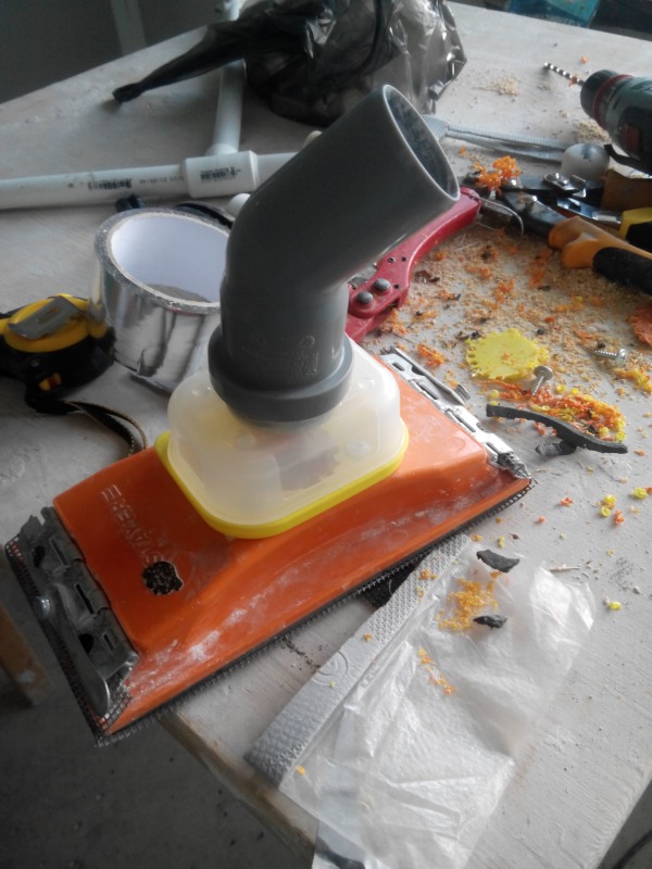

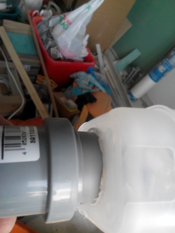

Сегодня продолжила... В общем, то что вчера испытывала-фигня. Делать надо так.
Это во включенном состоянии само к потолку прилипает. Пылесос включен на МИНИмум.
Труба 40-ка канализационная с заглушкой, и маленький контейнер из ашана. И 15 минут времени. Машина-зверь. :)Всем советую.:)
Особенно интересно, когда шкуришь, глянуть через прозрачную стенку контейнера, как там пыль летит мощным потоком.

Красива! А сам пылесос обычный бытовой?
ma-masha
ma-masha
Регистрация: 01.09.2007
Сообщений: 8426
07.08.2014 в 16:47:19
Шуюп написал : Красива! А сам пылесос обычный бытовой?
Интерскол 1200

ma-masha написал : Делать надо так.
  1. Контейнер - лишний. Лишний рычаг от шланга не нужен - гибче=лучше. Прямо в пластик вклеить 40-ку
  2. Теперь надо приделать шарнир и ручку от швабры. Ровно по центру по бокам ближе к подошве сверлим две дыры и вставляем туда стальную трубку. Берем арматурину 6-ку, сгибаем буквой U, загибаем концы внутрь. Растягиваем и вставляем концы в железную трубку, а другую сторону - к швабре. И ..... шкурим стоя на полу....
ma-masha
ma-masha
Сообщений: 8426
08.08.2014 в 09:09:57
BV написал : Прямо в пластик вклеить 40-ку
Я не умею. С удовольствием посмотрю ВАШ вариант.
BV написал : И ..... шкурим стоя на полу....
А Вы представляете, во сколько раз приложенные силы будут больше? У меня столько точно нет(((
BV написал : Контейнер - лишний.
Нет не лишний. Вообще-конструктив позволяет к ЛЮБОЙ плоской субстанции, типа фанерной дощечки, прикрутить любого размера контейнер с другой стороны(коих плоских полно), вырезать внутри крышки контейнера большую дырку, на всей площади дырки насверлить отверстий в дощечке, к дощечке приклеить с другой стороны шкурку на прокладку, и вот получается хороший инструмент. А к дощечке этой еще и ручки удобные накладные можно приладить. Кому как удобно. Как то так:)

Я сегодня обнаружила, что во всех терках-неправильно в принципе устроена ручка с точки зрения приложения силы. И даже тот вариант, который получился у меня с коробочкой-далеко не идеальный. В тот момент, когда терка отрывается от плоскости-возникает резкий рывок, что совсем не хорошо. Мужчины этого не замечают-а для женщин весьма критично. Даже обосновала конструкцию с точки зрения элементарной механики. Но сделать-пока руки не дошли. Некогда.
