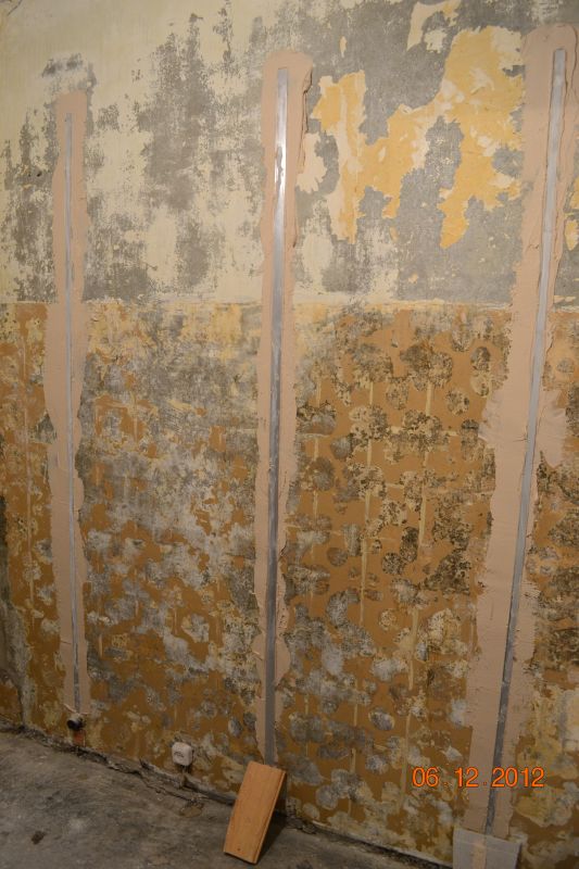

ma-masha написал : Сегодня вместо окантовочной ленточки взяла алюминиевую полосу, со стороны приклейки на стену налепила малярный скотч(чтоб потом штукатурку отодрать ), примотала к правилу, и как обычный маяк поставила.
фото можно? Не понял технологию?

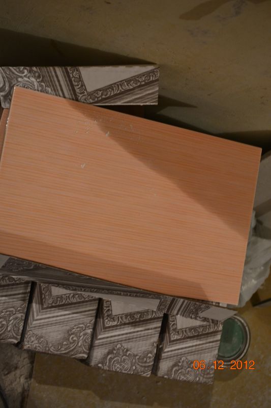

Сасибо)))Плитка флоранс, только такой уже нигде нет, она белая с оранжевой, и декор-большой цветок лилии. Кировская керамика. 400р за метр. На стены получилось на 10тр. Нереально дешево. Главное-мужу понравилась. А мне уже вообще всё равно было.))) Кстати, а может есть еще где-то?Я бы еще панно докупила, а то в мерлене 2 последних взяла.(((

К сожалению, вчера опять не успела сфотать. Почти до вечера у мужа на работе прибивала к стенам мониторы и модемы(или как они там называются). А сегодня он поехал на машине опять, а я еще и приболела немного, да и без машины-невозможно. Еще ребенка в музыкалку сейчас водила пешком, еще то развлечение... Может, вечером машину привезет, так опять в ремонт отправлюсь. Попробую так рассказать. Полосу кладу на пол, сверху пркладываю малярный скотч, приклеиваю, полосу переворачиваю, по краю ножом острым излишки срезаю. Потом эту полосу чистой стороной(без скотча) кладу на толстый торец правила и прихватываю к нему другими кусками скотча. Потом эту конструкцию прикладываю к стене, чтоб к саморезам прижималось полотно торца правила(ну вот, чуть печенье не сожгла в духовке, но успела))))). А стена уже намазана штукатуркой. (Ну, то есть алебастром с примесью, чтоб чуть медленнее застывал).А потом ножичком скотч срезаю, маяк остается на стене, а правило нужно тут же протирать влажнойтряпочкой.

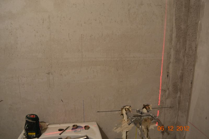

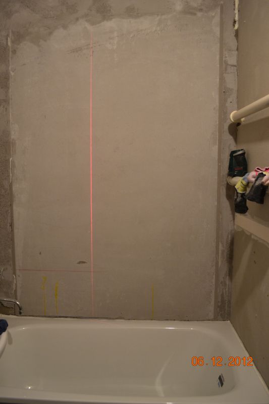

Вот несколько вечерних фот... У HolodilnikА прочитала, что ровность отштукатуренной стены (и вообще стены)хорошо проверять направленным под 25 градусов лазером. Вот, попробовала...

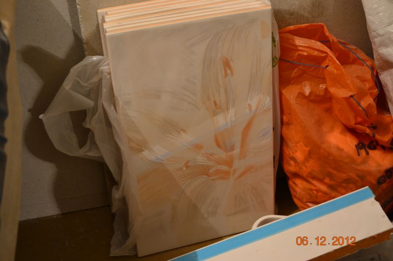

А это фото моей плитки...
А вот приклеенные полосы по 2мм
а вот уже отштукатурила розовой Волмой слоем.Размазывала(сдирала) уголком .Очень понравилось. А к правилу почему то прилипало. Я, конечно, догадываюсь почему, но просто не хочу рассказывать...

ma-masha написал : А это фото моей плитки...
Это не флоранс (вас обманули), а если не ошибаюсь Бланко 343431 (декор), а че за плитка беж или оранж, я не в курсе. P.S. А я понял, это рядом пакет стоит оранж:D
