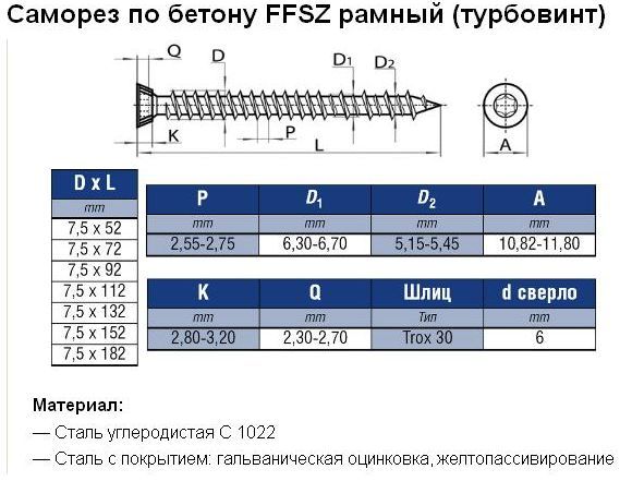

AlexMax,ну какие турбовинты? там же лоджия, стандартное крепление на гибкие анкерные пластины. Неизвестно что за стены там по прочности и крепление на расстоянии 30-40мм от края стены неразумно

Samar написал : 30-40мм
зачем так близко к краю окно ставить? я всегда заглубляю см на 7-8. у нас в городе на пластины практически не ставит не одна фирма. ну только в редких случаях , да и пластины не в пример мощнее и шире а не подобие подвесов

Пластины в боковые стены закрепила на турбовинты. Пол и потолок лоджии на 10 см больше выступают на улицу, чем стены. Поэтому плоскость остекления(внутренняя) всего 4 см углублена относительно боковых стен. Так сделала, потому что хочу больше пространства.)))

Samar написал : Неизвестно что за стены там по прочности и крепление на расстоянии 30-40мм от края стены неразумно
Смотреть на ограждающие конструкции нужно по факту и решения принимать по месту :) Я указал на один из вариантов. У меня ограждающая конструкция лоджии - продолжение зала (такой интересный проект - зал вынесен на ширину стандартной плиты перекрытия вместе с лоджией), так её прочность не ниже, чем всего здания.

ma-masha написал : Пластины в боковые стены закрепила на турбовинты.
такие? сложно представить, что вы их смогли закрутить:o

Samar написал : такие? Нажмите на изображение для увеличения. Название: Турбовинт.JPG Просмотров: 6 Размер: 57.6 Кб ID: 343278 сложно представить, что вы их смогли закрутить
Такие.)))Там керамзитобетон. И крутила не я, а шуруповерт)))
