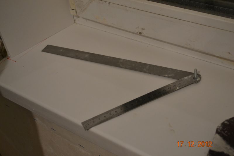

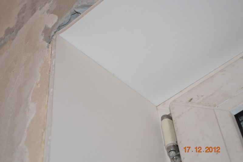

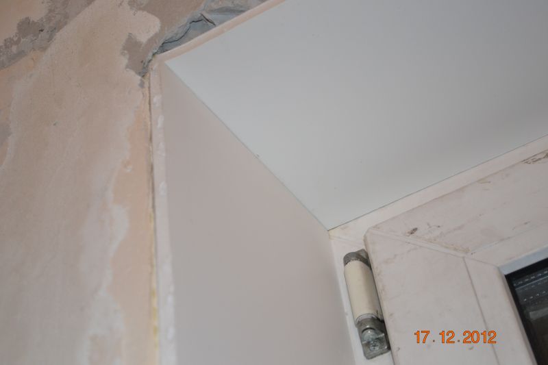

Вчера установила откосы из 10 мм сэндвича.Сами окна пока не отмывала(они же не новые). Приклеила на жидкие гвозди. Сначала верхний откос, а потом под него подогнала боковые.Только непонятно, какой зазор нужно было оставлять, чтоб потом его засиликонить?(я видела, что оконщики так делают). Только я бы взяла не силикон, а мой любимый soudal fix all.Пришлось наскоро соорудить инструмент для потолочного угла. Две металлических линейки соединенных болтом с гайкой.А вот так, почему-то, отвалилась штукатурка, когда делали подрозетники. И вокруг-немного пустой звук. А дальше-вроде нормально. В чем дело-непонятно. Я, конечно, дальше ломать не буду(потому что нет времени). Но очень хочется сломать. Поверх будут обои. Еще вопрос. Положила на 2-й день линолеум поверх наливного пола. Линолеум-потом на выброс . Положила, чтобы было меньше пыли и чтоб влага не уходила. А может нужно наоборот снять? На какой день его нужно снять и можно положить уже линолеум навсегда?

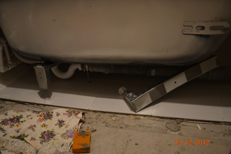

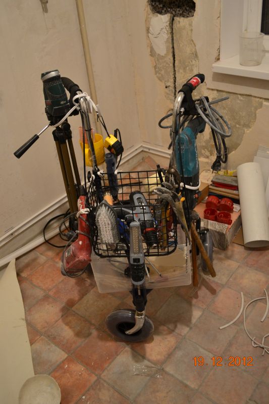

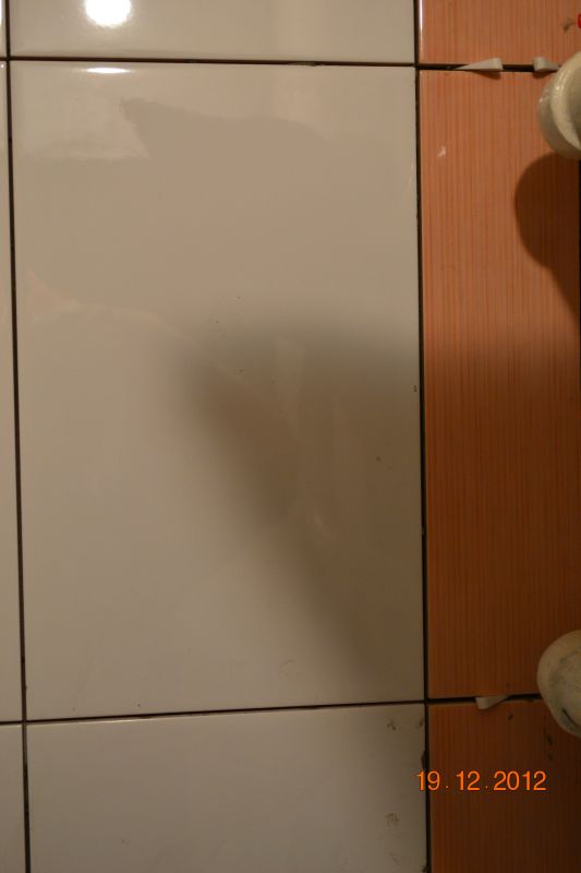

Оказывается, ножки к ванной можно приделать уже после установки. Подлезть и приклеить. А вот такая разница в швах, потому что темная плитка на 1 мм короче белой. Придется затирать затиркой в цвет. А вот такую прикольную конструкцию я сваяла сегодня до обеда из инвалидной толкалки(не знаю, как она поточнее называется). Покупала в Реале за 1700. Просто мне окончательно надоело собирать разбежавшийся по квартире инструмент и волочить его за собой. А тут-всё под рукой.А вот в эти дырочки можно еще закрепить вертикальные стойки, и наращивать конструкцию вверх. Но это пока не надо. и так всё уместилось.А вот эту дощечку я кладу на ванну и взгромождаюсь сверху(когда клею под потолком). Снизу к ней приделала ограничители, чтоб она с ванны не соскользнула.Рыжую плитку даже снизу немного подняла, чтоб швы были поменьше-всё равно бесполезно(((

Вот какая в итоге получилась стеночка. Видны неровные швы? Практически нет. Вот какие фотографии неинформативные. Но мне на нее смотреть грустно.((( зато плоскость получилась-наверное 1 мм отклонение.(не нашла ни одного места, где бы пролез 1.5 мм крестик, может плохо искала) :)Но этого тоже не видно.

Здесь на форуме кто-то сказал: "Любые косяки замечаешь только 2 недели после окончания ремонта". И это правильно...:)
У меня плитка различалась на 3-4мм. И ничего- швами поиграла. Мне нра.:) Уже ничего не вижу косячного, только радуюсь.

Просто купила плитку чешскую, там плитка была 25*40 двух цветов и рисунок. Когда привезли, оказалось, что белая там скорее серого противного цвета. Я её выкинула и заказала чисто белую из Испанской (или Итальянской), уже не помню, коллекции. И когда стала клеить, тут-то и выяснилось расхождение с оставшейся чешской плиткой. Но ничего, за счёт швов всё норм., никто ничего не замечает. А я, каждый раз заходя в ванну, любуюсь и говорю себе:"Молодец!!!!!":)
