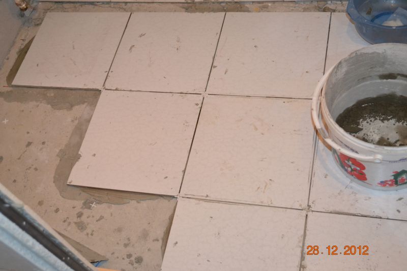

ma-masha результат отличный! Никаких неровностей не видно. Очень симпатично! Скажите пожалуйста, чем Вы резали плитку? Мы сейчас тоже начали с ней работать, но 3 плитки (напольных) раскололи плиткорезом (Stayer). Еще пробовали делать разрез, а потом колоть на каком-то основании, но результат один - плитку в помойку...

При расколе нагрузку надо прикладывать к краю плитки - тогда она аккуратно расходится по линии надреза (царапине). Если колоть посередине, разламывая плитку - она сломается где придется.

Плиткорезом с рынка за 300 рублей. Правда, ему уже лет 6. В пршлом году разбирала и подтягивала ролик. Хотела в этом году новый купить-но некогда и жаба. А еще есть дешовый китайский мокрорез за 1600, но стараюсь без него обходиться.

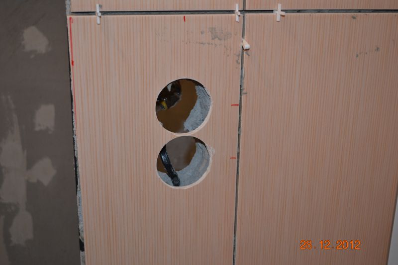

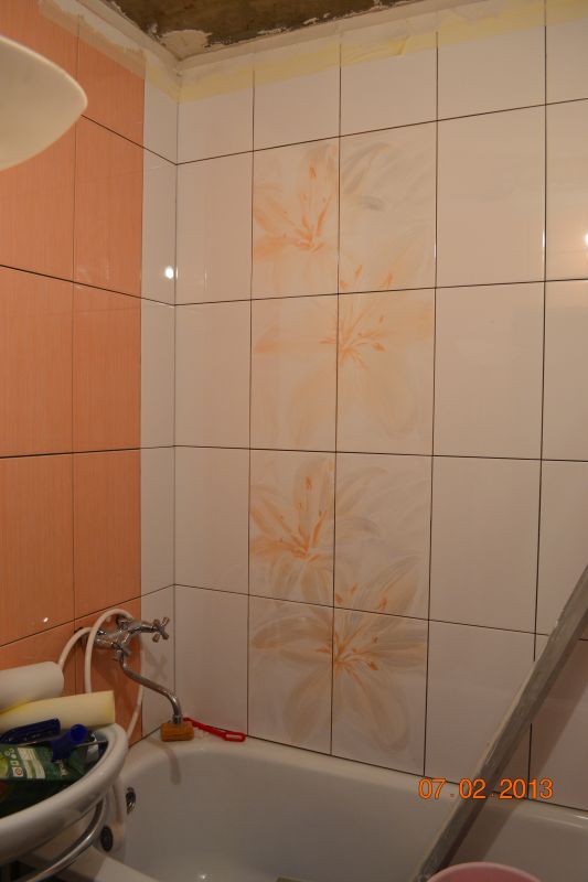

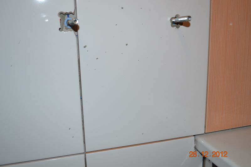

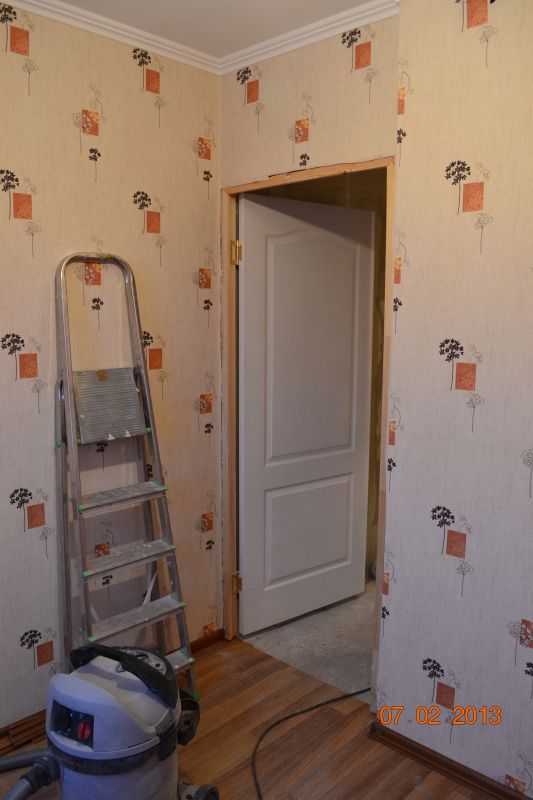

Ну, вот, как говорится, "вернемся к нашим баранам"... Продолжаю... Перед новым годом моя мамочка-помощница по дому и хозяйству-уехала на месяц в Чебоксары.:( Отдыхать. Ремонту пришлось "отдохнуть" за компанию. Встречала Новый год Приглашала помощника-на установку дверей и так, по мелочи. Ник-Молчаливый. Сотрудничеством осталась вполне довольна. Укладывала плитку. Вот какие отверстия получились. Испытывала в деле просекатель. Осталась ОЧЕНЬ довольна инструментом. К счастью, неделю назад наша бабуля вернулась:):):), и я одновременно вернулась в полноценную работу. Раздобыла у Алексея на неделю нормальный плиткорез. Спасибо ему огромное...Доложила плитку в ванну(кроме одной, там где полотенечник) и внизу под ванной. Все силы бросила на кухню. Зашпатлевала стены, ошкурила. Попробовала новый способ нанесения шпатлевки. Вначале-самой мелкой гребенкой тупо размазываю по стене, а затем шпателем 50 см сглаживаю. Для начинающего шпаклевщика(типа меня)-самое то. Можно и телек смотреть одновременно, и в облаках витать)))

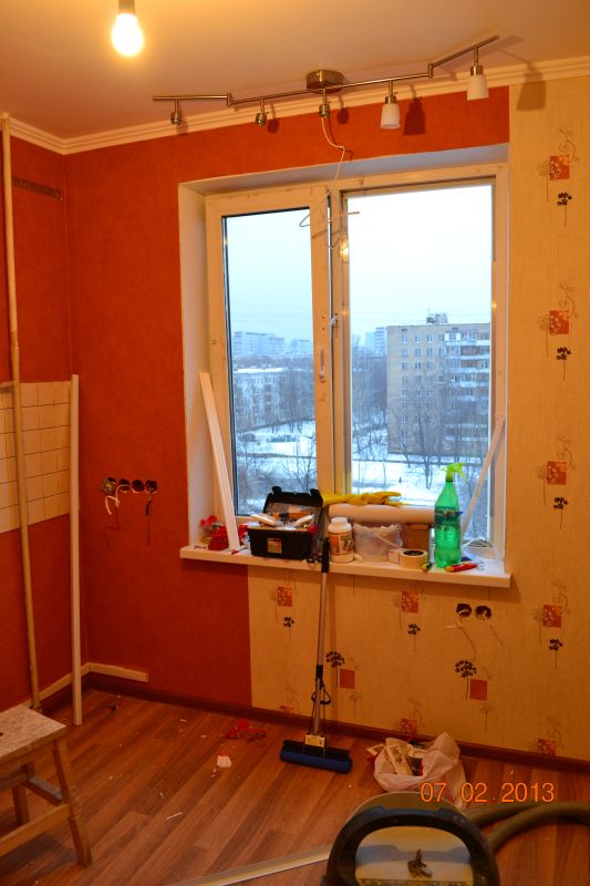

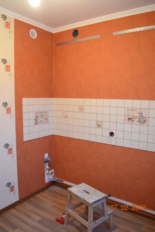

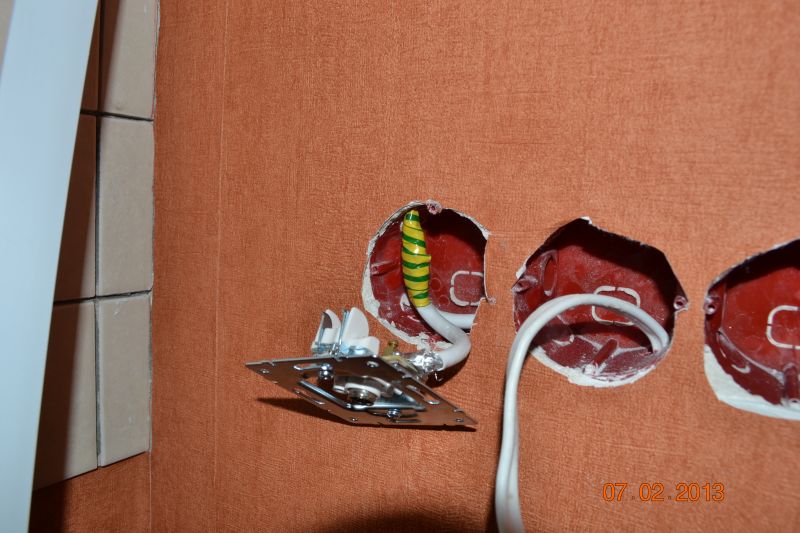

Вот получился такой интерьер.(Только простите, что вещей накидано. Верчусь как белка в колесе.((() Не совсем, правда, то, что хотела-но пусть пока будет так.А вот это кадр, как не надо делать. Провод к розеткам и верхнему дополнительному всету подведен по стене. Покупала короб я, но проводов оказалось много, и пришлось, как золушке, впихивать их в этот короб. Так ещё и отрезали чуть короче, чем нужно. Поэтому в углу они даже в короб не поместились. Немного колхоз, но под шкафами будет не видно. Только на это и расчитывали.))) Как чувствовала, что с электричеством придется возиться мне. Муж вчера запорол одну розетку, обрезал очень коротко, закрутил сильно, и винтик перерезал провод. Я на него вначале накричала, потом пожалела, потом отвезла домой-спать. Очень тяжело пытаться после основной работы еще и строить что-тоВот сегодня восстановила, как могла.(Если что, подрозетники монтировала не я. А мастер.)Кошмар-только разглядела, как в этом месте стык обоев виден. На задней стенке сильно не заморачивалась(там всё закроется кухней).А вот это место как-раз будет на виду. Сегодня повнимательнее на него посмотрю, может быть переделаю.
Две вентиляции-одна транзитом из туалета-будет слабый подсос из-под потолка, а в штатную-пойдет вытяжка над газом.
Обои поклеились очень хорошо(вигил на флизелине, 50 см, французские, покупала в Мерлене).Хитрость обнаружилась в том, что последующие полосы-сначала нужно прикладывать тот край, который примыкает к предыдущей полосе. И сразу же прикатывать это место стыка маленьким желтым валиком(хоть остальная часть полотна еще и не приложена к стене толком.) И потом только заниматься с остальной частью-прикатывать горизонтальными движениями от края(приклееного) к другому краю. А если стык сразу не прикатать-то он размокает и начинает выпирать небольшой складкой. Мне Клео больше понравился, чем метилан. (Хотя это субьективно)

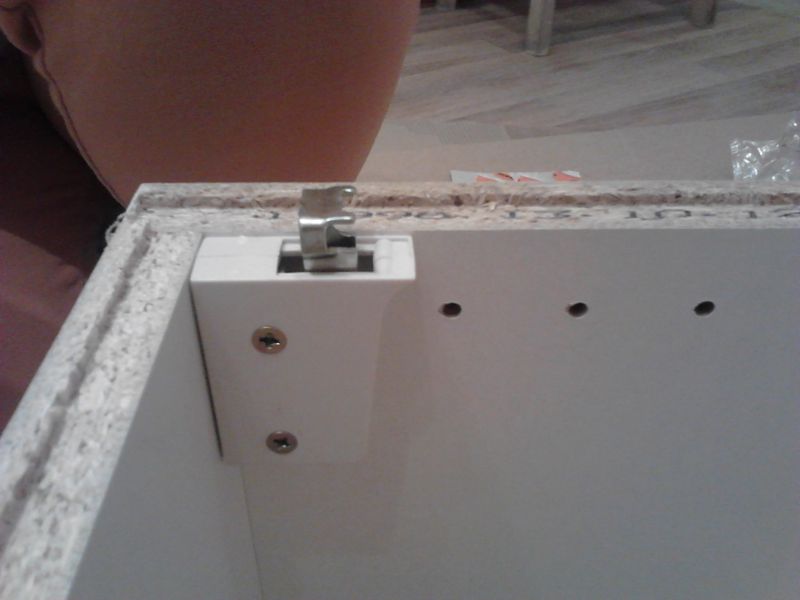

Made in Ikea,)))то есть одноразовые(цитирую мужа). У меня уже четвертая кухня от них, поэтому технология сборки доведена до автоматизма.
Вешаю их на стену на универсальные петли.

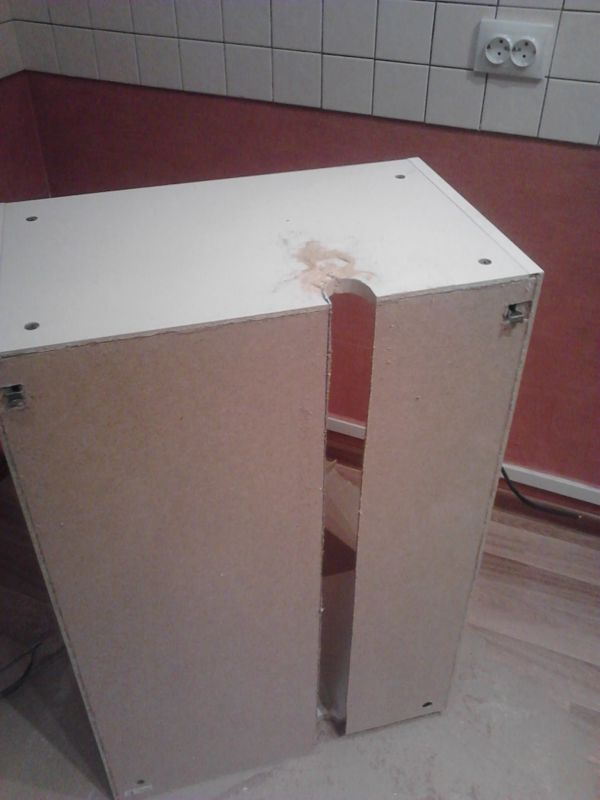

Сегодня муж(МУЖ!!!)предложил два рацпредложения для сборки 1-вырезАть отверстия в задней оргалитовой панельке НОЖНИЦАМИ ПО МЕТАЛЛУ(а не лобзиком. Чище, тише и быстрее получается). Класс, мне очень понравилось... и 2-в целях сохранения нервов соседей и собственных пальцев))) заднюю оргалитовую панельку не прибивать гвоздиками, а ПРИКЛЕИВАТЬ термоклеем...(шкафчики ведь одноразовые)
Супер-идея!!! Так думала я, радостно приклеивая панельку...пока не обнаружила, что именно за ним идет газовая труба...и мой шкафчик почему-то не собирается ее добровольно огибать((( А в качестве особой шутки-нижняя доска шкафчика оказалась аккурат по линии газового горизонтального отвода... Да, мы не ищем легких путей... Кстати, а Вы--когда-нибудь пробовали отодрать кусок оргалита ,приклеенного на термоклей, с сохранением целостности оного? И у Вас это получилось??? Снимаю шляпу))) Я даже пробовать не стала. У нас и так в квартире скопилось слишком много мусора...
В общем-выпиливать лобзиком пришлось по шкафчику вместе с задней стенкой...кошмар-не думала, что знаю столько неприличных слов... так еще и пылесос сломался...:cool:
