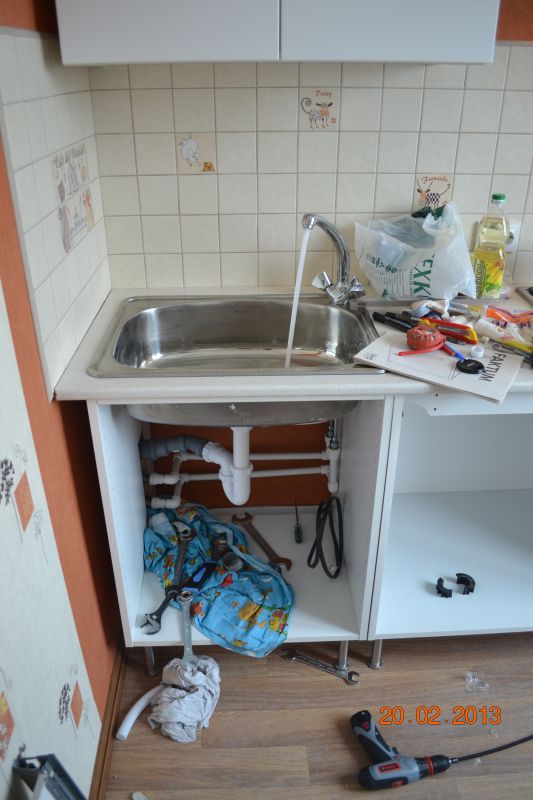

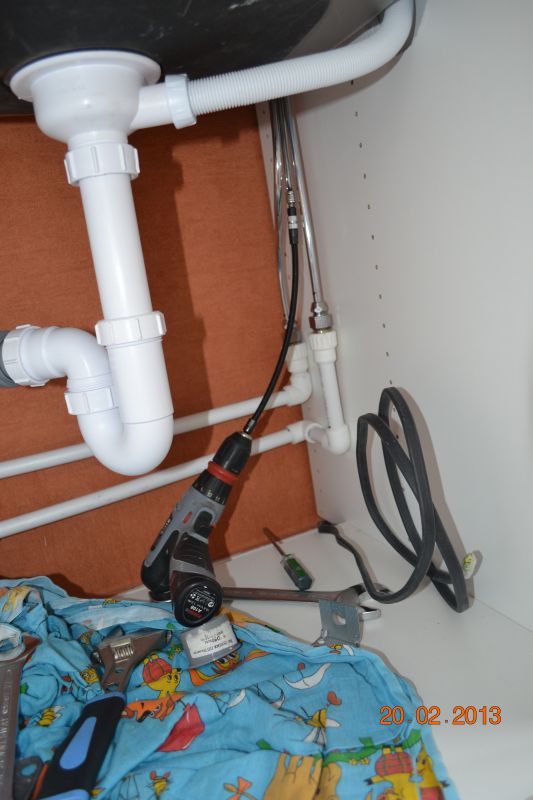

Кстати, кажется решила проблему с прикручиванием смесителя. Вечером сделаю фоты. Инструменты все купила в автозапчастях.)))

Вот фоты того, чем я прикручивала смеситель. Купила всё в автозапчастях, стоило что-то около-270(удлиняющая жесткая палочка и шестигранная насадка на неё)+190(гибкий черный удлинитель). Эту же гибкую подводку можно использовать при установке раковины в ванной , ну, и других смесителей.

ma-masha написал : Вот фоты того, чем я прикручивала смеситель. Купила всё в автозапчастях, стоило что-то около-270(удлиняющая жесткая палочка и шестигранная насадка на неё)+190(гибкий черный удлинитель). Эту же гибкую подводку можно использовать при установке раковины в ванной , ну, и других смесителей.
Жесть какая. Вообще сперва устанавливают смеситель на мойку, а уж потом прикручивают мойку.
