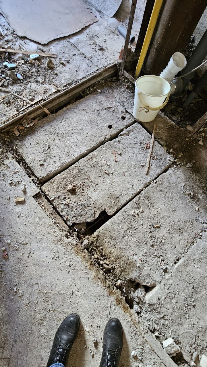

maslenok, один ответ порождает целый ворох вопросов, как цепная реакция)
Во всем этом надо внимательно разбираться в деталях и прикидывать вес и нагрузки.
Исходные данные - желательно чтобы новое было не тяжелее того что сняли - взвесить, прикинуть, посчитать - вес квадратного метра пирога пола который убираете.

19.05.2025 в 19:02:22
maslenok написал 19.05.2025 в 18:23
и если стяжка, то она делается поверх, я правильно понимаю?
Проавильно понимаете. Нагрузка от стяжки должна приходиться на ребра, а не на дно плит перекрытий. Я бы вернул досчатые полы на свое место. По деревянным доскам можно выравнивать: Под укладку плитки - прослойкой из ГВЛ, под плавающий паркет(ламинат), под линолеум - прослойкой из ГВЛ или фанеры. Под клеевой паркет - прослойкой из фанеры.
Сообщений: 139430
19.05.2025 в 19:06:48
maslenok, еще - надо променять все ребра плит лазером и найти верхнюю точку. И знать нужный уровень чистого пола.
Грэй написал 19.05.2025 в 19:02
Или как минимум лаги.

19.05.2025 в 19:13:06
Проавильно понимаете. Нагрузка от стяжки должна приходиться на ребра, а не на дно плит перекрытий. Я .....
Спасибо большое. А нужно ли что-то укладывать под лаги, чтобы уменьшить вибрацию (между бетонным ребром и доской) и чтобы вы посоветовал бы тогда в качестве шумоизоляции?

19.05.2025 в 19:16:02
Ещё, если я правильно понимаю, то все доски необходимо будет обработать как минимум антисептиком?
Сообщений: 139430
19.05.2025 в 19:17:29
maslenok написал 19.05.2025 в 19:13
Нужно. И даже считать это нужно. Упругость зависит от веса. И крепить лаги нужно чтоб не прыгали и подкладка не уехала.

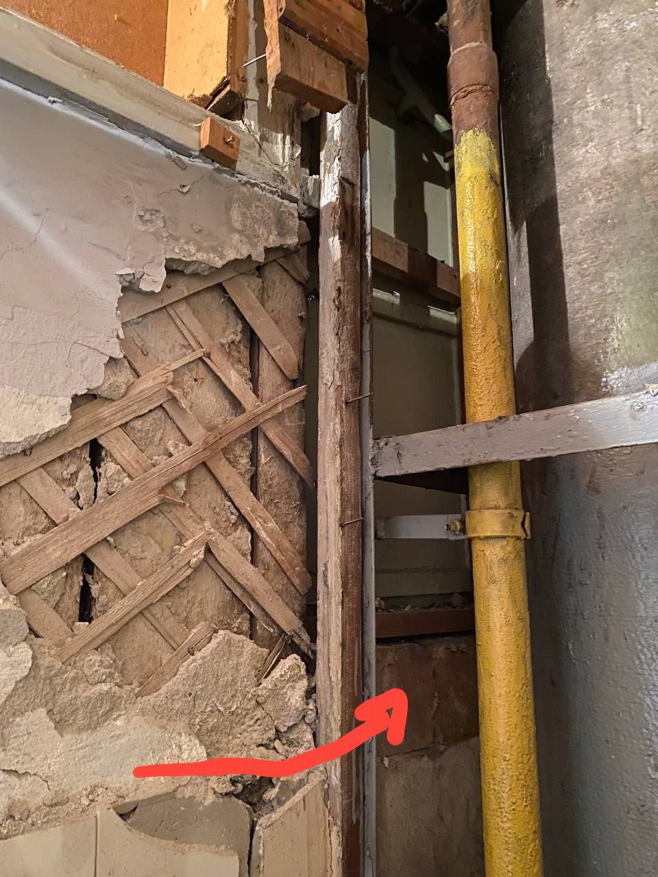

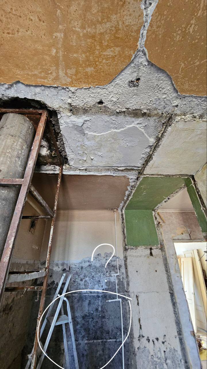

19.05.2025 в 19:20:13
А новые перегородки из пгб в туалет и ванну необходимо возводить уже поверх выровненного пола кухня/санузлы или до? Просто нет понимания, как совместить кухонные доски и плиты в ванной без полусухой стяжки
Сообщений: 139430
19.05.2025 в 19:23:09
maslenok написал 19.05.2025 в 19:20
пгб
Плохой, ИМХО, и тяжелый материал.
Какие были перегородки? Вес? Как опирались - на что?

19.05.2025 в 20:47:36
BV, перегородки были двойные. Часть из кирпича (ближе капитальной стене), часть из дранки(ближе к коридору). На кирпиче висела газовая колонка. 1000013916100001391710000139181000013919 А чем он плох? Лучше гипрок с усилением?
