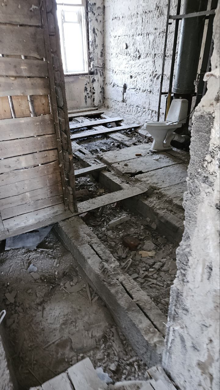

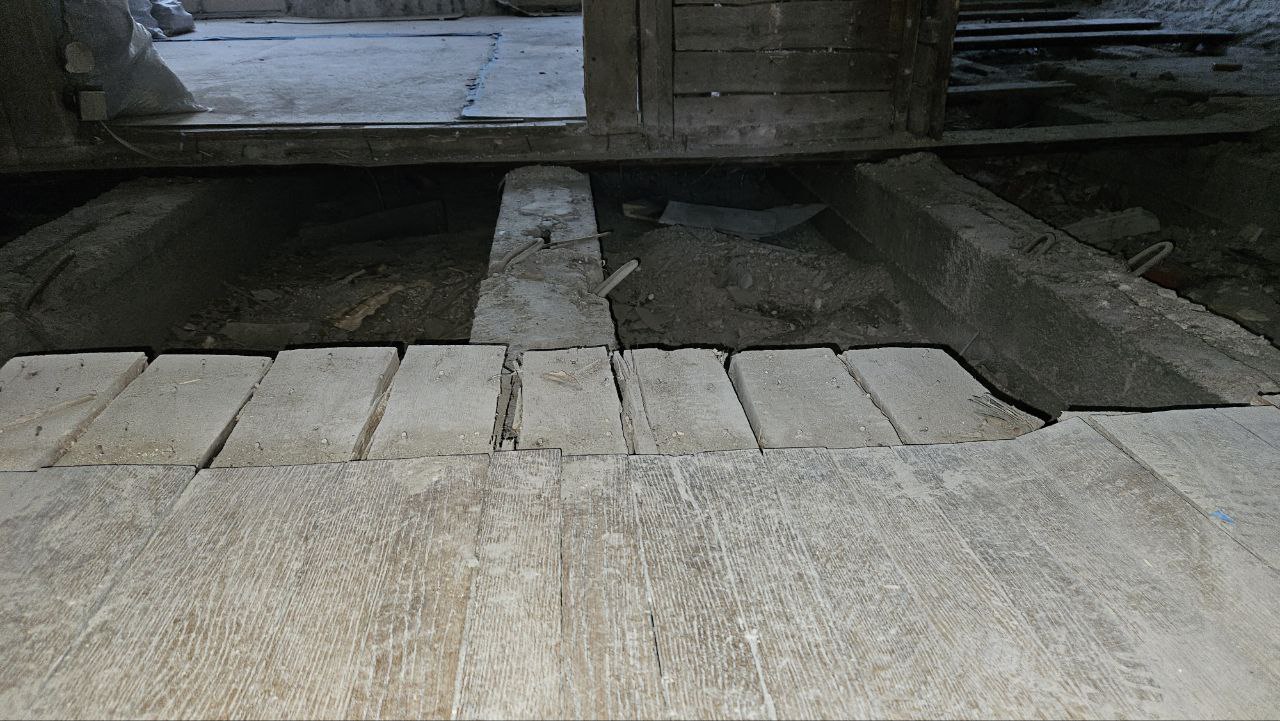

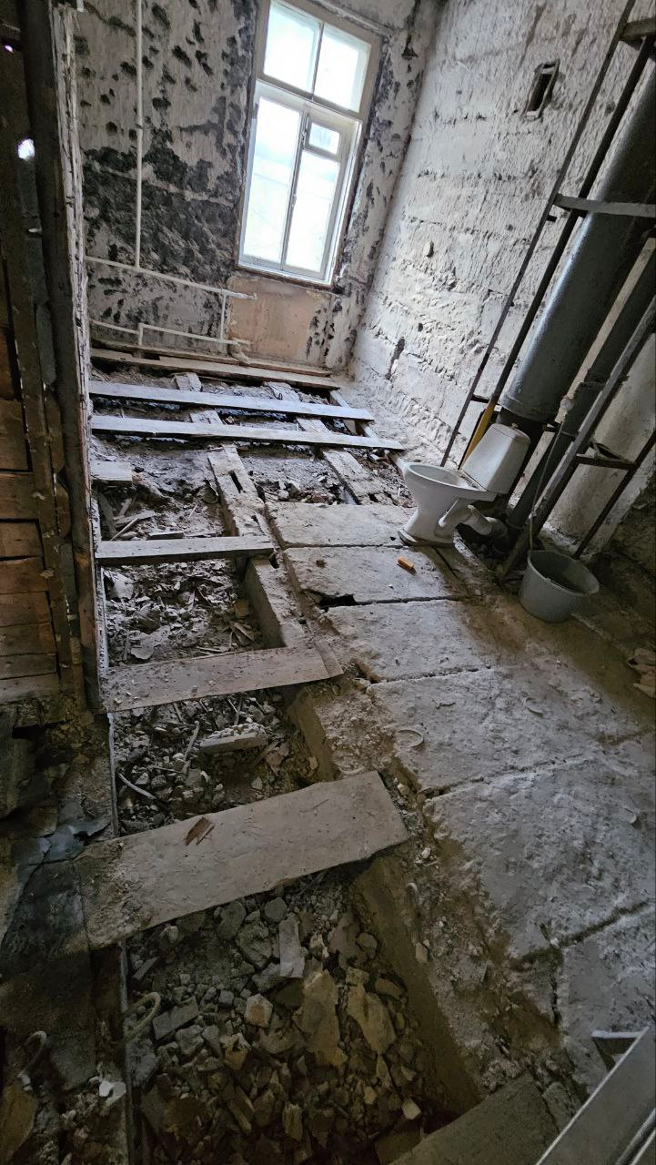

imageПолучается, что в таком случае нужно всё выгребать, "заливать" пенополистеролбетоном, а поверх уже делать армированную стяжку? В нашем случае смущает то, что есть деревянные доски, которые идут из-под пола комнаты, на них стоит перегородка, потому вопрос, а можно ли использовать подобные смеси и заливать ими деревянные участки пола? Или надо использовать что-то более сухое. Спасибо

maslenok, у вас в первом сообщении есть схема конструкции полов, а напоследнем фото - реальная конструкция. Так вот, у меня сложилось такое впечатление, что реальные полы не соответствуют схеме. Это так? ...

maslenok написал 19.05.2025 в 17:04
не надо ничего выгребать. Полистиролбетон можно заливать прямо на это на "всё". Если конечно, это можно делать.
можно. Толстым слоем заливать можно.
Сообщений: 139518
19.05.2025 в 17:43:04
maslenok, полистирол бетон полегче мусора, шумоизоляция получше, а доски можно защитить на время сушки от влаги пленкой. Но выгребать необязательно. Просто раньше строй мусор с песком экономно использовался в качестве шумоизоляции - и практично и дешево)

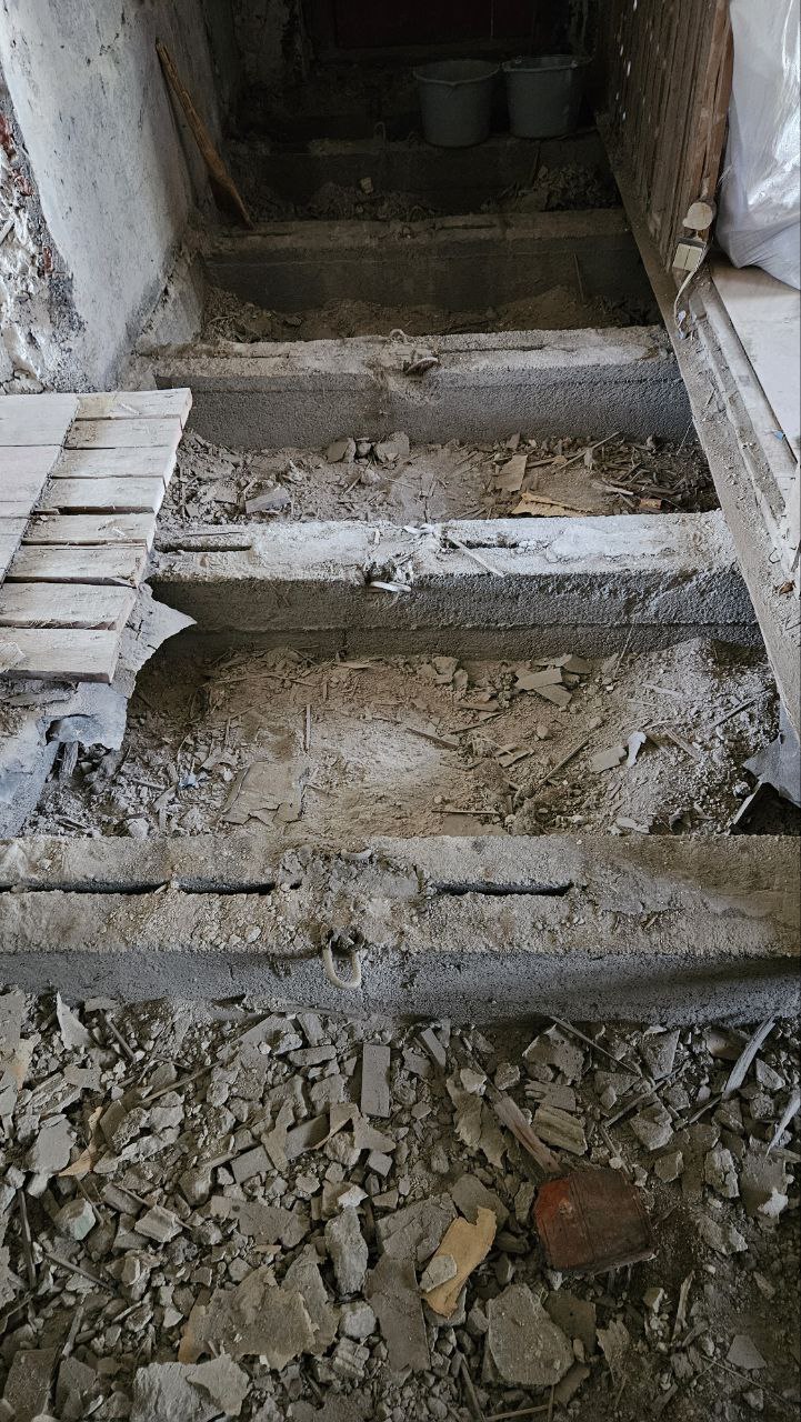

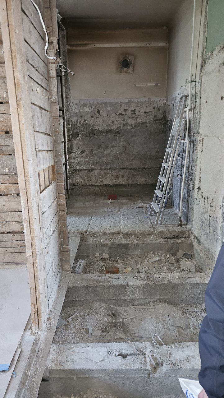

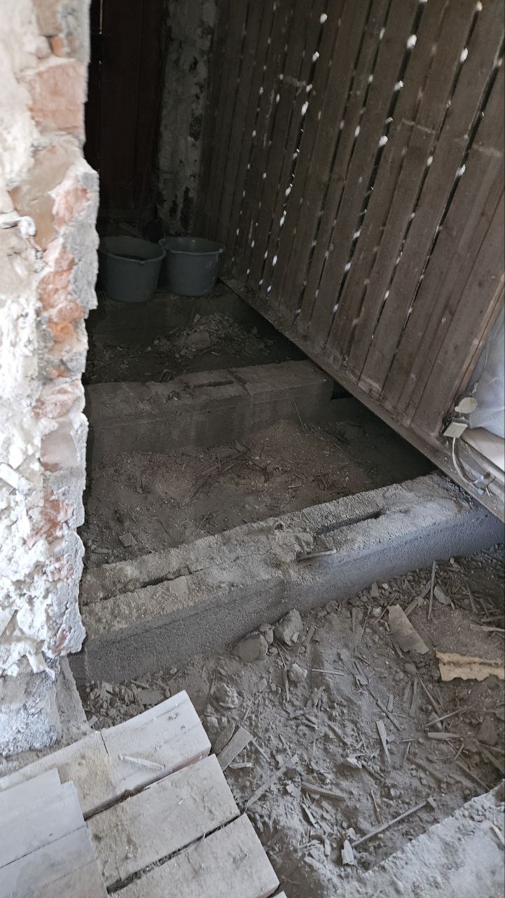

Возможно, Вы правы. На первом рисунке - это схема из книги, в которой описываются конструкции подобных домов (в том числе и нашего). Ниже приложила ещё несколько фото. Если я правильно понимаю, то это что-то типа "u образных" блоков перекрытий. Они идут от стены с окном к коридору. photo_2025-05-19_17-57-32photo_2025-05-19_17-57-40photo_2025-05-19_17-57-44photo_2025-05-19_17-57-47photo_2025-05-19_17-57-50

Грэй написал 19.05.2025 в 17:37
не надо ничего выгребать. Полистиролбетон можно заливать прямо на это на "всё". Если конечно, это .....
А по весу такой слой полистеролбетона будет меньше засыпки из керамзита? Нужно ли будет дополнительно добавлять слой шумоизоляции под стяжку?

maslenok написал 19.05.2025 в 18:00
Корытообразные плиты. На дно нагружать не надо, нагрузку нужно опирать на верх рёбер, как на вашем рисунке лаги пола.
И стяжка должна также передавать нагрузку на ребра. Не все так просто.
