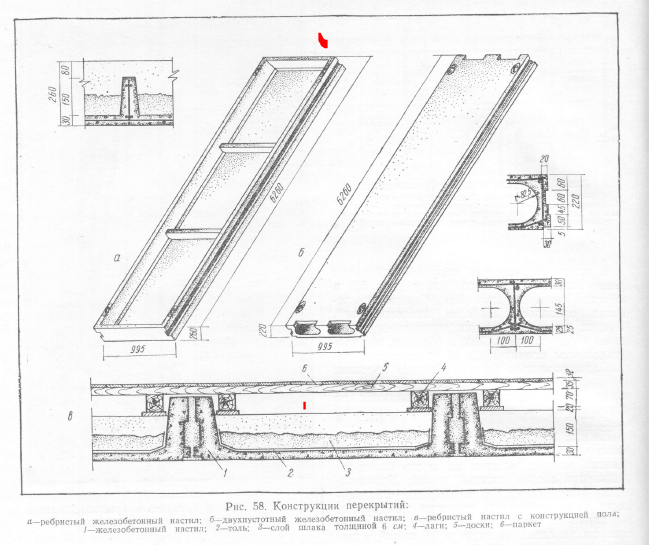

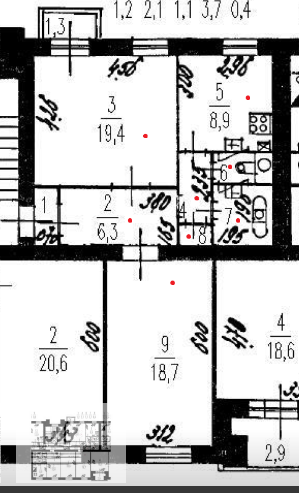

Добрый день Затеяли капитальный ремонт квартиры. Дом сталинский, 54 год. Перекрытия Ж/Б. Формат перекрытий как на рисунке. Размер блоков 6250*1195. Полы в комнатах остаются исходные, возникает вопрос с ремонтом пола в коридоре, кухне и санузлах. В коридоре предполагается паркет - в кухне и санузлах - плитка. Сняли паркет, убрали доски и деревянные лаги в коридоре, убрали верхние доски в кухне и очистили пол в санузлах. Заполнение не убиралось. Возник вопрос чернового пола. Есть идея в коридоре пересобрать деревянный пол (положить новые деревянные лаги, на них фанеру и паркет), а в санузлах и в кухне сделать полусухую стяжку. Однако не понятно, из чего делать заполнение блоков перекрытий. Советуют керамзит, а сверху ЦПС. Но есть сомнения по весу, дом старый, кто знает, насколько перекрытия остались крепкими. Подскажите, пожалуйста, за счет чего можно уменьшить вес заполнения (в том числе и добавить шумоизоляцию)? Здравая ли идея, делать смешанный черновой пол? Заранее, большое спасибоimageСнимок
