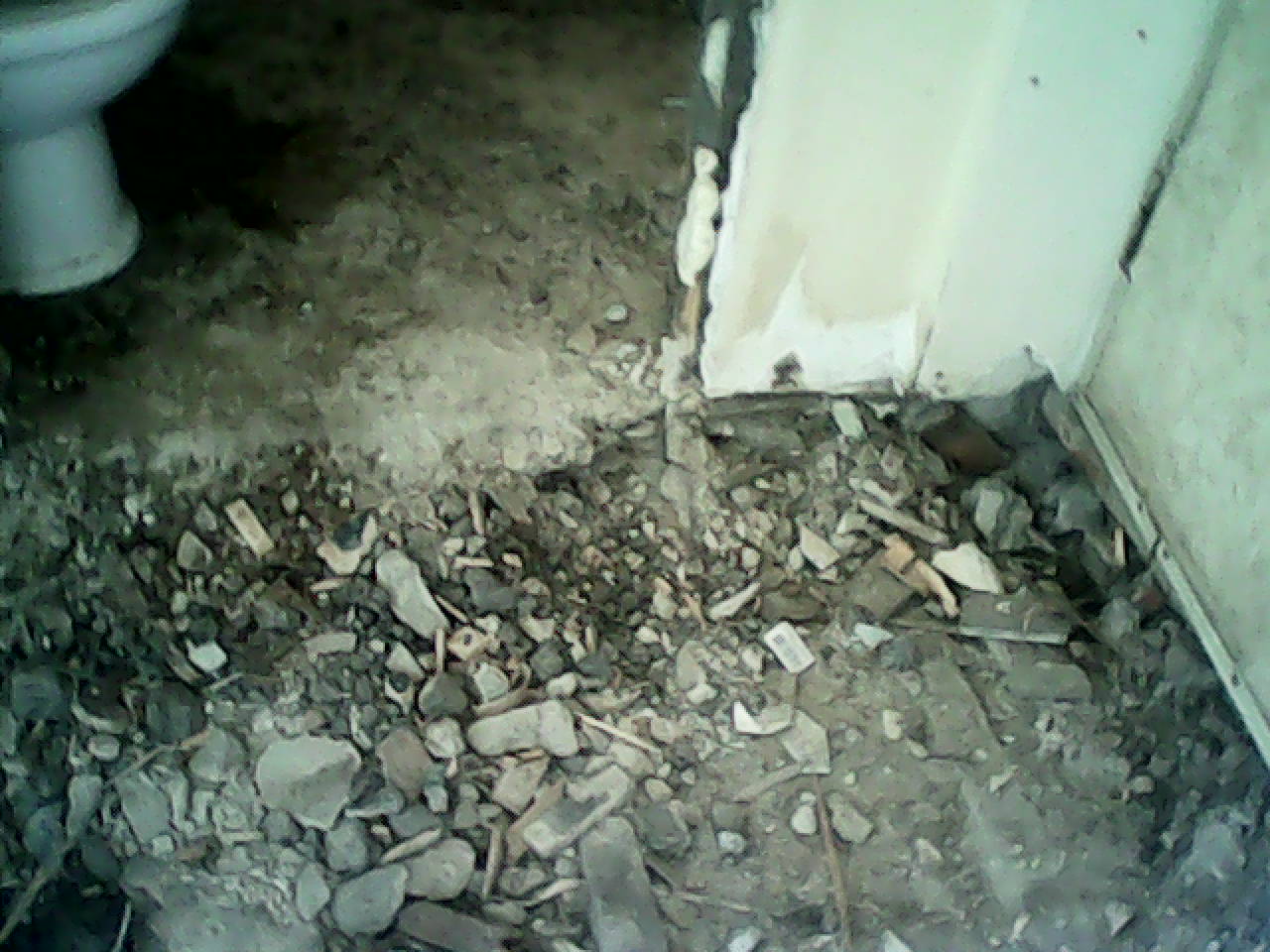

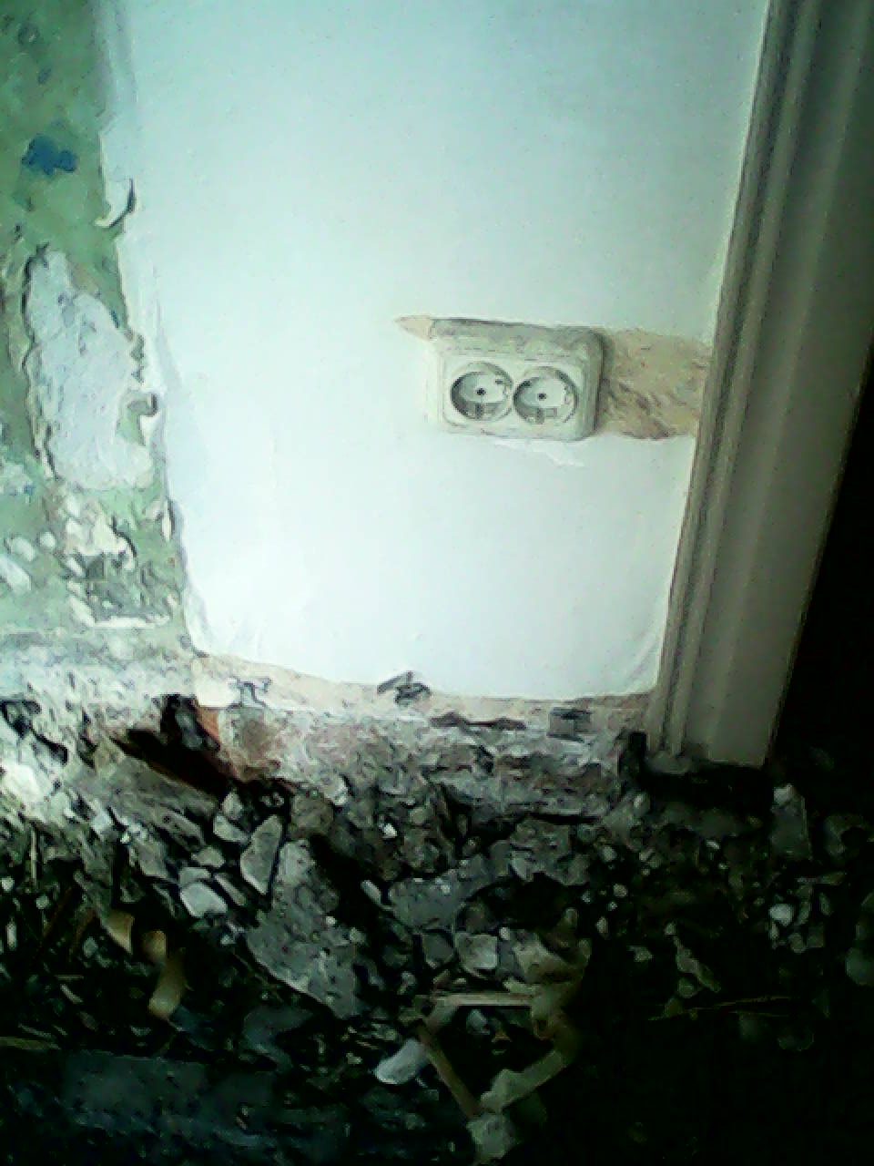

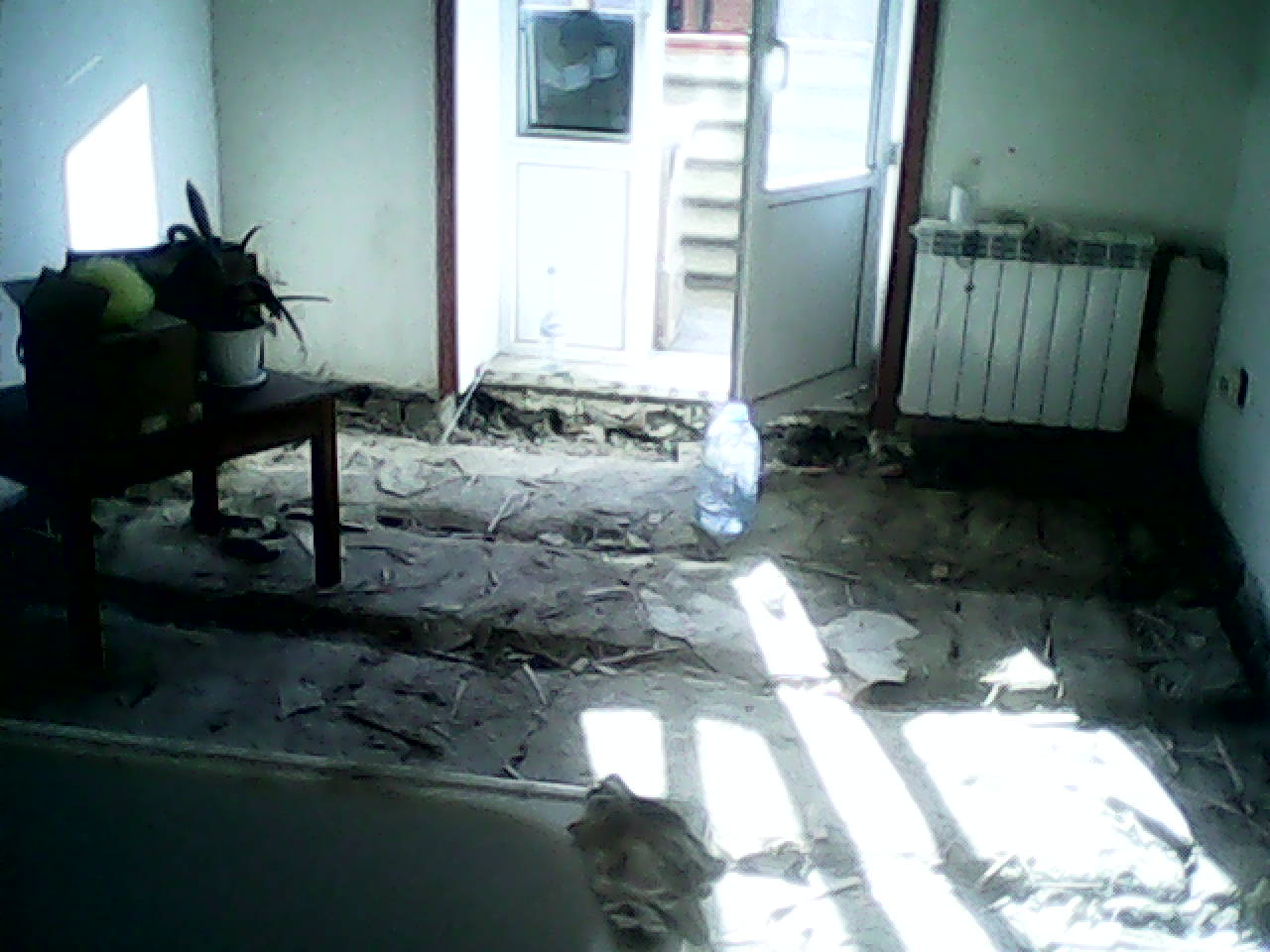

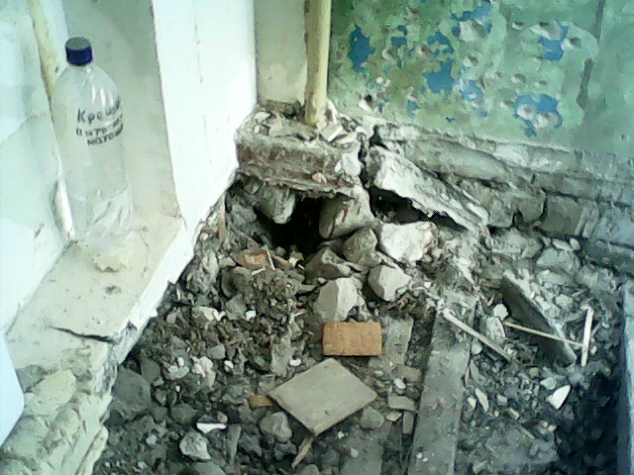

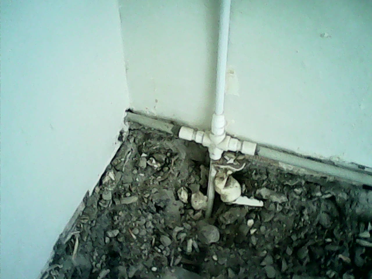

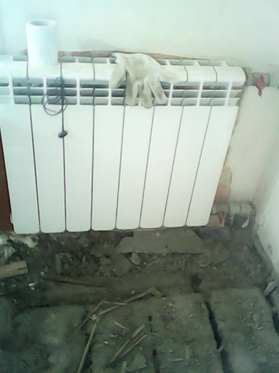

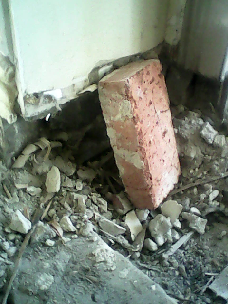

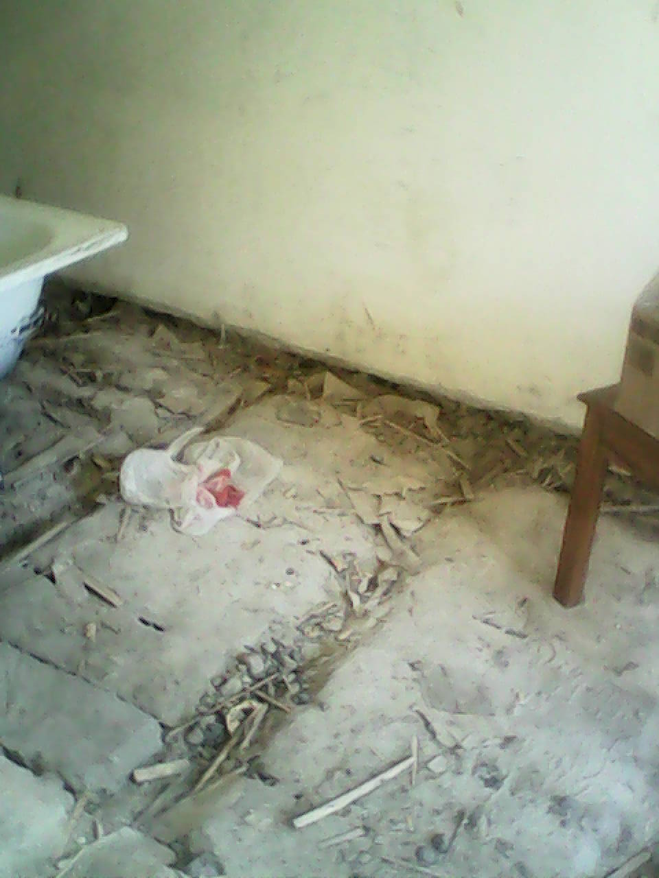

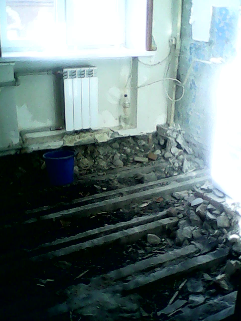

27.06.2013 в 00:08:03
Здравствуйте!
Связалась с ремонтом сталинки, не представляя себе до конца что это такое. В общем почти классический случай. Прошу совета у знающих. Фото пола прилагаю. 1) Обязательно ли нужно ли выгребать старый мусор после снятия пола. 2) Перекрытия ж.б. можно ли обойтись керамзит+стяжка. На полистиролбетон денег нет. 3) Уже купила керамогранит в коридор+ кухню, не опасно ли это для соседей снизу?
Заранее спасибо!
витаон
витаон
Регистрация: 04.02.2010
Ростов-на-Дону
Сообщений: 12032
27.06.2013 в 00:47:07
Svetkin написал : 1)Обязательно ли нужно ли выгребать старый мусор после снятия пола 2) Перекрытия ж.б. можно ли обойтись керамзит+стяжка. На полистиролбетон денег нет 3) Уже купила керамогранит в коридор+ кухню, не опасно ли это для соседей снизу?
1.желательно 2 так и надо 3. это юмор такой:)
27.06.2013 в 01:05:06
витаон написал : 1.желательно 2 так и надо 3. это юмор такой:)
Да нет, не юмор) просто везде пишут, что даже с жб перекрытиями в сталинках нужно быть осторожными, чтобы не провалиться к соседям. Вот и переживаю о тяжести. Слышала, что соседи снизу конкретно в ремонт вложились, поэтому не хочется "попадать" на деньги, обвалив им потолок.

27.06.2013 в 01:07:36
Чтобы не провалится и делают керамзит с тонкой стяжкой, а кг весит немного.
