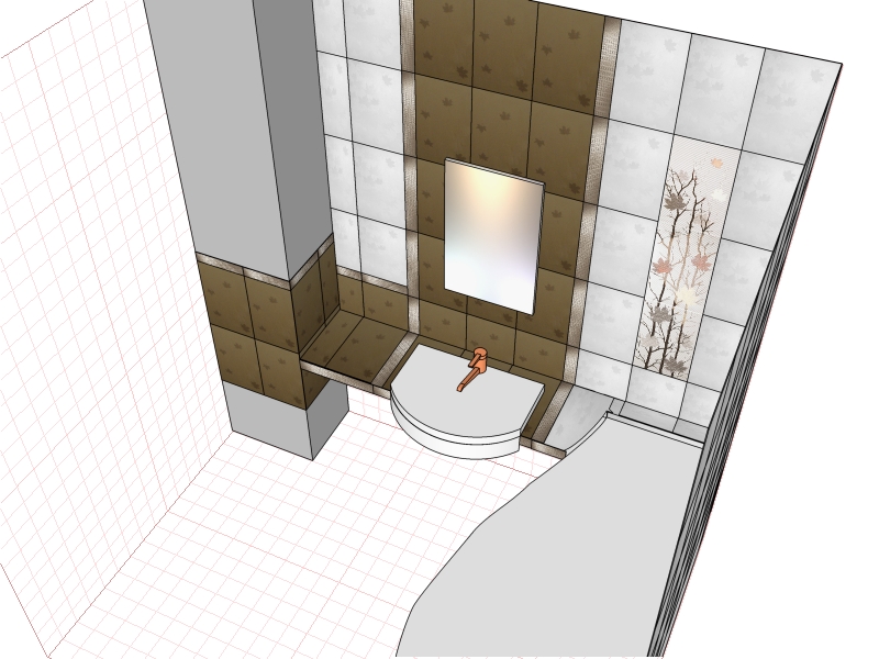

Нужно будет установить полунакладную раковину на столешницу (см. картинку). Ни раковины, ни столешницы в реале еще нету. Вопрос: как крепить раковину? К стене не получится - там будет зазор не менее 50 мм. ???

Те части раковины которые ложаться на столешницу,смазать герметиком (санитарным лучше) и приклеить к столешнице. Мы так к плитке приклеивали когда было модно тумбу для раковины из плитки выкладывать.Прошло много времени,до сих пор крепко держиться.

а приходилось ли кому ставить полунакладную раковину на длинную столешницу? Никак не определюсь, правильное ли это решение...

bvn-2005 написал : Ни раковины, ни столешницы в реале еще нету.
Это ключевой момент. Обсудать предлагаете сферического коня в вакууме.
Если раковина (полу)накладная, то наверняка у нее предусмотрены крепления.
bvn-2005 написал : К стене не получится - там будет зазор не менее 50 мм.???
А в чем проблема? Швеллер-полтинник к стене и все дела

bvn-2005, стену, до высоты нижнего края столешницы добавляете выступом 50мм. Вместе со столешницей, вырезанной под раковину, получается опора для раковины и столешницы. Небольшой нюанс: крепеж для подвесной раковины как раз где то 50мм от края раковины, надо этот момент как то предусмотреть заранее.

master.msk написал : со столешницей, вырезанной под раковину
В этом-то одна из проблем. Получается не столешница с вырезом под раковину, а две столешницы...
