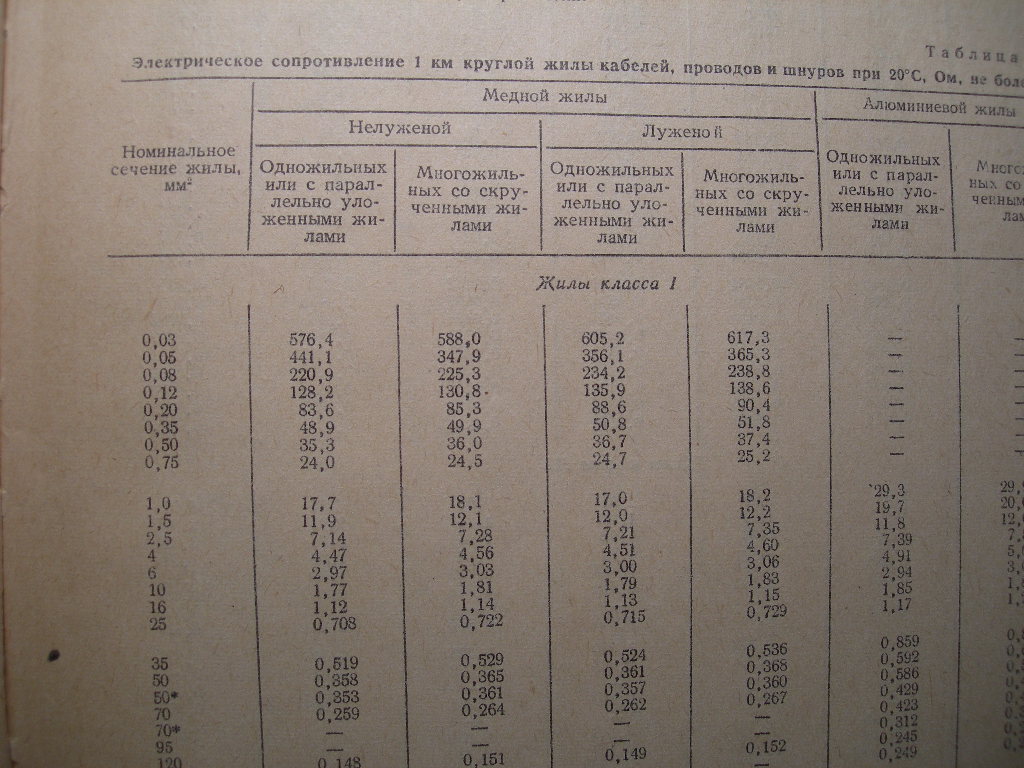

Dale написал : А метролога не смущает способ измерения температуры? Ведь самым главным результатом измерений является температура кабеля. Dima, какого результата вы хотите добиться? Чтобы потекла изоляция? Для этого нужны намного большие нагрузки! Ведь кабеля должны поддерживать рабочую температуру и в условиях повышенной температуры, что вы и отметили выше. И ваши эксперименты дают только одну точку работы кабеля в определенных условиях. Поэксперементируйте с ШВВП, реально, будете удивлены результатом. При правильном охлаждении он держит такие нагрузки, что диву даешься. Правда , при превышении - взрывается.
Я в первую очередь хотел сам посмотреть как кабель 1.5 квадрата ведет себя при нагрузке. До этого я просто хотел понять какой кабель можно давать на розетки. Очень много в личку написало, что кабель 1.5 будет греть стены, что это к добру не приведет и т.д. Верить на слово табличным данным о том, что 1.5 квадрата тянет 18А я не хотел - поэтому решил сделать эксперимент и посмотреть как сильно кабель 1.5 нагреется под нагрузкой. К моему удивлению при нагрузке в 16.5 ампер он еле-еле нагрелся. А при 24 ампер нагрелся до 45-47 градусов. Конечно, кабель открыт и охлаждается (хотя три ветродуйки на 5кВт в небольшом коридорчике и я в одним шортах немного подняли температуру) - но все же - ничего не течет и не плавится. К тому же заметил интересный факт - на клеммнике температура была 75 градусов! Могу предположить, что кабель длинной всего 1 метр изрядно нагревался также из-за этого клеммника - ведь что стоит клеммнику с температурой 75 градусов прогреть кусок меди длинной 1 метр?

ionchik написал : я не силён в араторском искусстве, но уверяю вас, когда поднимал этот вопрос, то данный факт имел место быть, что многопроволочная жила, держит больший ток чем монолит!
Было написано, что ПУЭ Вас в этом поддерживает... вот и хотелось поинтересоваться в каком месте. Вдруг я что-то упустил... ;)

SVKan написал : Было написано, что ПУЭ Вас в этом поддерживает... вот и хотелось поинтересоваться в каком месте. Вдруг я что-то упустил... ;)
В ПУЭ вроди сказано только на счет кабеля в котором несколько проводов - что такой кабель держит меньшую нагрузку. А о многопроволочных проводах ничего не сказано

Dima007 написал : В ПУЭ вроди сказано только на счет кабеля в котором несколько проводов - что такой кабель держит меньшую нагрузку. А о многопроволочных проводах ничего не сказано
Дык и я про то же самое... Если многопроволочный кабель держит нагрузку лучше и ПУЭ про это знает, то там обязательно было бы про это написано! А я не видел. Вы тоже... Наверное все-таки ПУЭ не разделяет эту точку зрения.

SVKan написал : Если многопроволочный кабель держит нагрузку лучше и ПУЭ про это знает, то там обязательно было бы про это написано!
Да не может многожилка провод лучше держать. Провод греется от сопротивления. Если у одного 1.5 квадрата и у другого провода точно такие же 1.5 пусть один будет овальной формы, а другой и миллиона жилок - как разница? Количество тепла пропорционально сопротивлению. Если уж продолжать спор - то нужно измерять сопротивление 100 метров моножилы и 100 метров многожилки. Но еще раз это как в цеху заложили сечение так и будет.

Dima007 написал : Если уж продолжать спор - то нужно измерять сопротивление 100 метров моножилы и 100 метров многожилки.
Всё уже давно померяно...
Dima007 написал : Если у одного 1.5 квадрата и у другого провода точно такие же 1.5 пусть один будет овальной формы, а другой и миллиона жилок - как разница? Количество тепла пропорционально сопротивлению.
А теплоотвод от проволок находящихся в середине жилы хуже... Неплотное прилегание проволок, воздушные зазоры, не способствуют улучшению теплопередачи...
