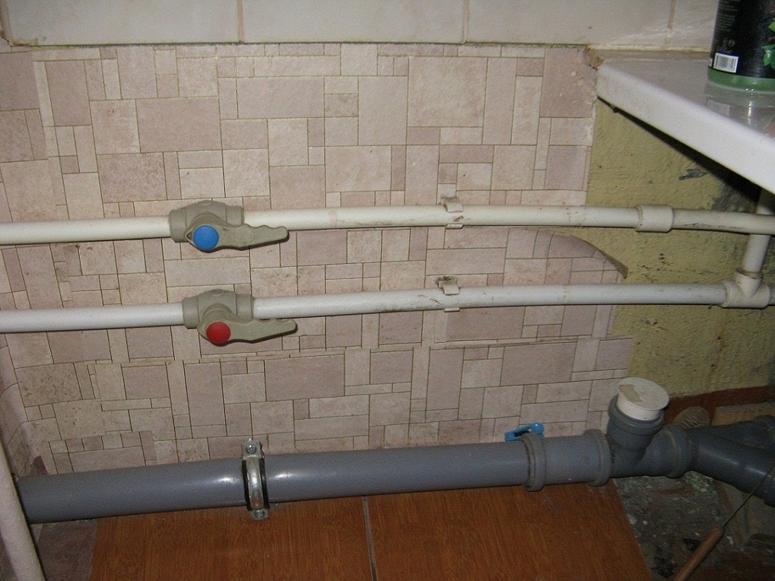

Господа, подскажите как грамотно в это место установить фильтр и счётчик.Желательно схемку. Спасибо.

Понадобятся 4 полипропиленовых фитинга - 2 со внутренней резьбой и 2 с наружной резьбой.Главное грязевики чтоб были косой стороной направлены строго вниз. http://www.youtube.com/watch?v=i3w6rBib5Wc

Покупаете два фитинга перехода с ПП на внешнюю резьбу 1/2", два ПП на такую же внутреннюю, два косых фильтра и два счётчика. Закрываете вентили, вырезаете после вентилей два кусочка трубы сколько нужно по длине. Зачищаете и слева от вентилей ввариваете переходы на наружную резьбу. Подматываете, вкручиваете фильтры. Справа ввариваете переходы на внутренюю резьбу. Вворачиваете американки счётчиков с подмоткой и сами счётчики.
P.S. Возможно потребуется установить два дополнительных кронштейна из-за утяжеления участка.
04.07.2012 в 19:48:32
Мне понятно как установить, вопрос влезет ли вся конструкция на участке от вентиля (расстояние от вентиля до ванны 30 см) или надо трубы выводить вверх?

pecheneg написал : Мне понятно как установить, вопрос влезет ли вся конструкция на участке от вентиля (расстояние от вентиля до ванны 30 см) или надо трубы выводить вверх?
Без проблем влезет даже до крепежей.Ничего вверх выводить не надо.В противном случае трубы можно снять с крепежей и выкрутить крепежи, установив чуть дальше. Самое главное правило здесь: 7 раз отмерь один раз отрежь.Счётчики прикрутите в самую последнюю очередь.Нужно что расстояние от буртика одной американки до буртика американки напротив,было равно расстоянию которое вода проходит через счётчик,в противном случае трубы пойдут в натяг,что не есть хорошо.
