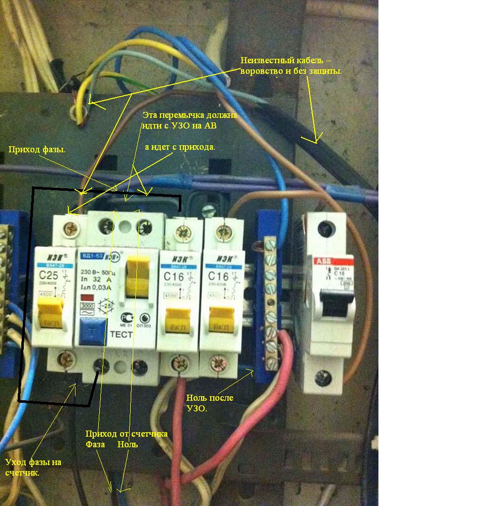

lel написал : узо запитано, даже я по фотке вижу. сфоткаю, но не сегодня уже.
а вот я не вижу. к узо надо 4-ре провода, а видно только два верхних. а теперь, если внимательно посмотреть на винты, видно, что в ноля ввержу винт углублен не так, как снизу. это несколько странно и наводит на размышления. щиток у вас печальный. под переделку явно просится безотлагательно.

lel написал : страшный щит
Судя по фото. Учет расхода электроэнергии не учитывается – воровство.

06.07.2012 в 12:26:47
Bladiclab написал : Судя по фото. Учет расхода электроэнергии не учитывается – воровство.

Bladiclab
Bladiclab
Регистрация: 20.12.2009
Сообщений: 5472
06.07.2012 в 12:40:42
lel написал : Поосторожней на поворотах, прям как-то неловко за вас.
Я выложил Ваше фото со своими комментариями. Вы сказали, что подробно приход УЗО и уход УЗО сфотографируете. У Вас раньше появилась проблема. Поэтому УЗО у Вас исключено из работы (по фазе). Ноль идет через него. И перемычки с ухода УЗО на АВ нет. А перемычка стоит между приходящим проводом и АВ.
