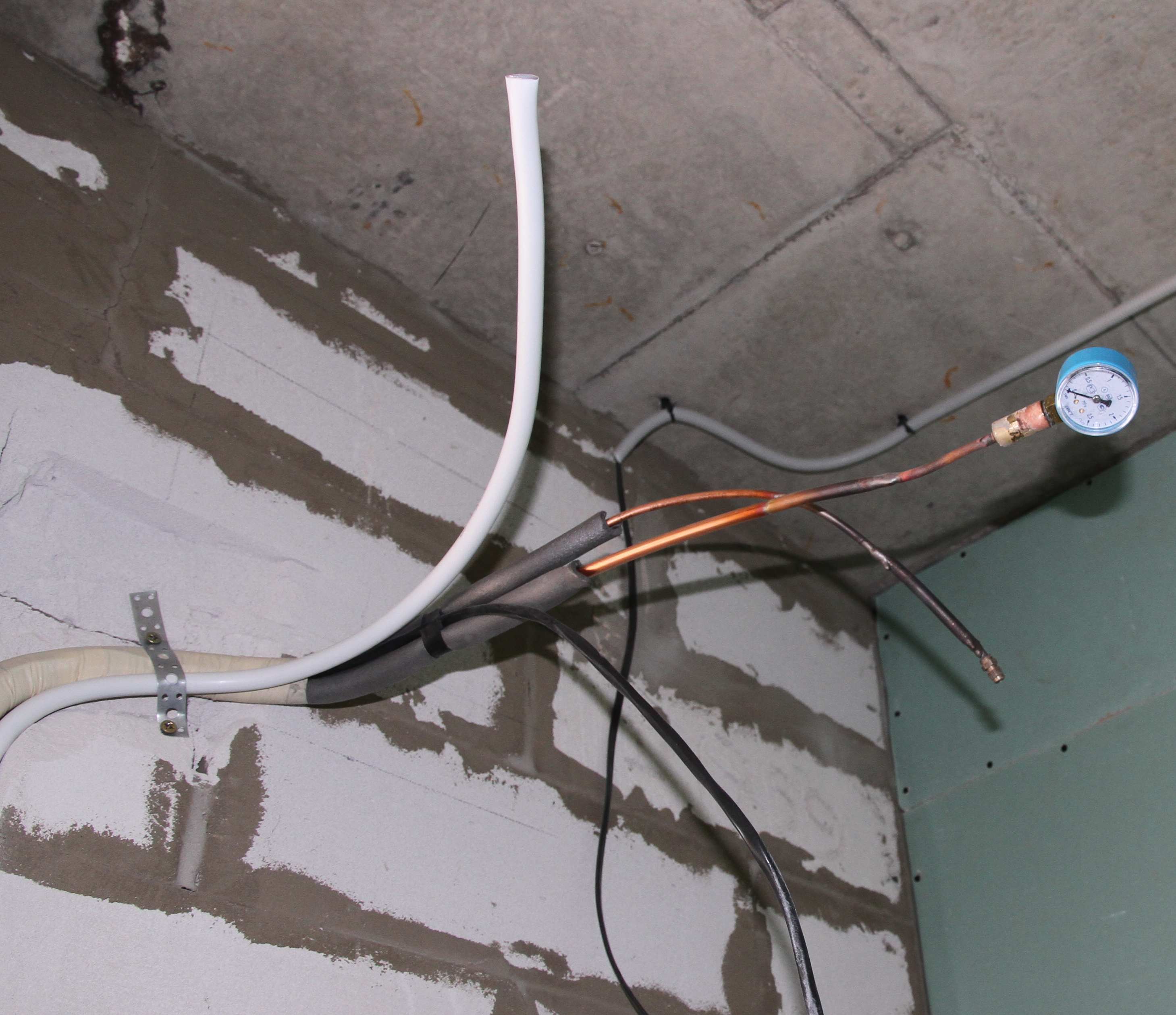

FOU написал: Трубы замотали изолентой... Вообще странно все это, я тянул с ремонтом ибо ждал когда кондеи куплю, потому как все кругом говорили, что нельзя трубы оставлять на улице не подключенные, а теперь совсем другая информация :( Ну да ладно, теперь уж не изменить ничего. Если плохо только из-за возможной утечки, то это не проблема, дозаправят :) На будущее буду иметь ввиду, что можно заполнять азотом... мне еще третий кондей вешать и один перевешивать :))
FOU, Ну в любом случаем лучше трассу запаять и закачать азот. Тут на форуме есть мастера которые делают это в том числе и я. Сделал и спишь спокойно , а то потом начнется типа строители а строители на монтажников , ну как всегда короче.
Вот пример где трассы запаяны , впаян клапан шредера и закачен азот

Kasta написал:
Kasta, Эт ты спишь спокойно потому как себя обезопасил и в случай чего скажешь что азот ушел, я с себя ответственность снимаю.
А клиенту от того азота не особо спокойно. Потому как если кто пробьет трассу и ничего не скажет и потом это все заделается, то проблемы возникнут ровно так же как и без закаченого азота.
По уму нужно впаивать аналоговые манометры и просит прораба за ними поглядывать, что бы вовремя среагировать

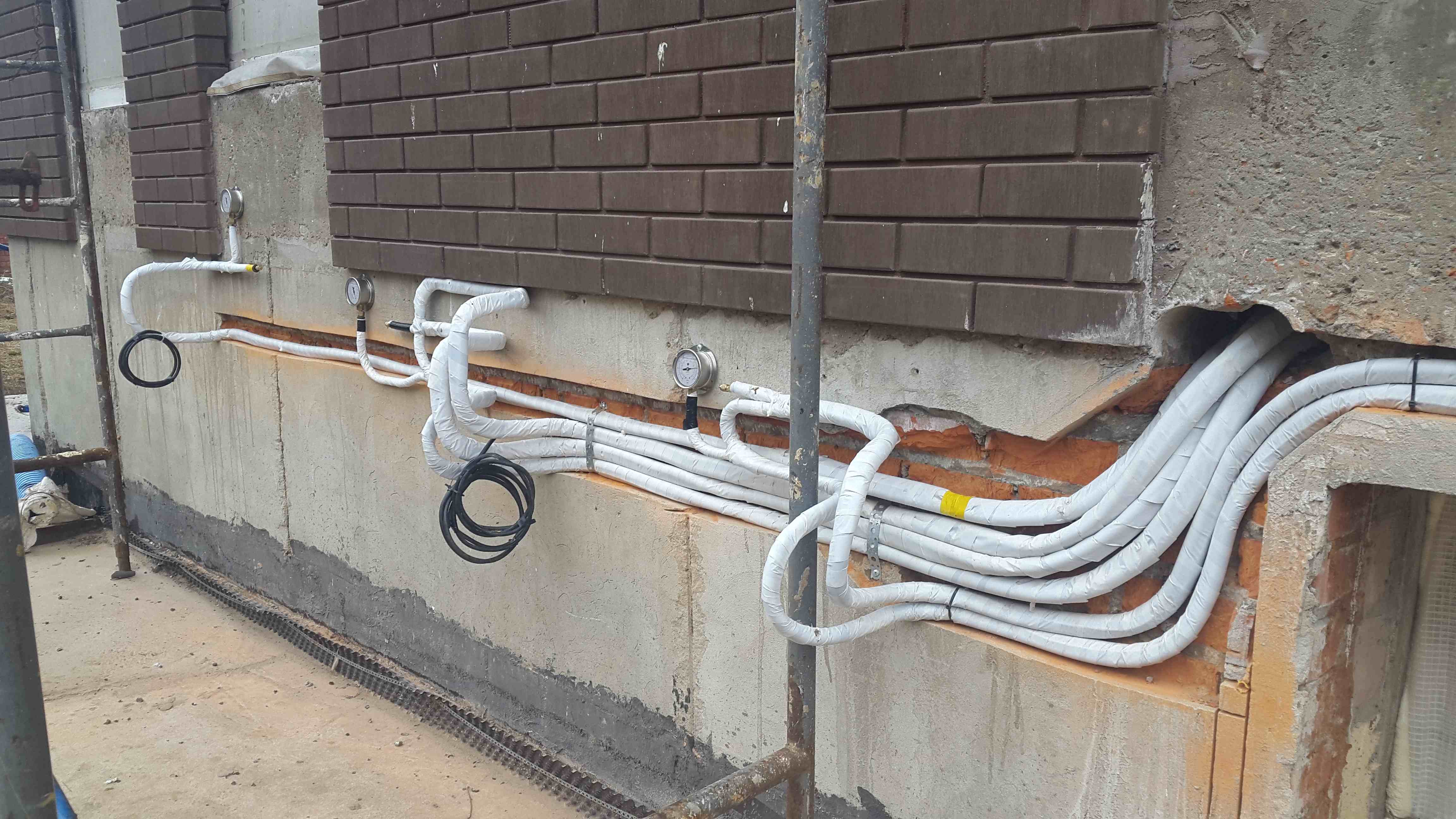

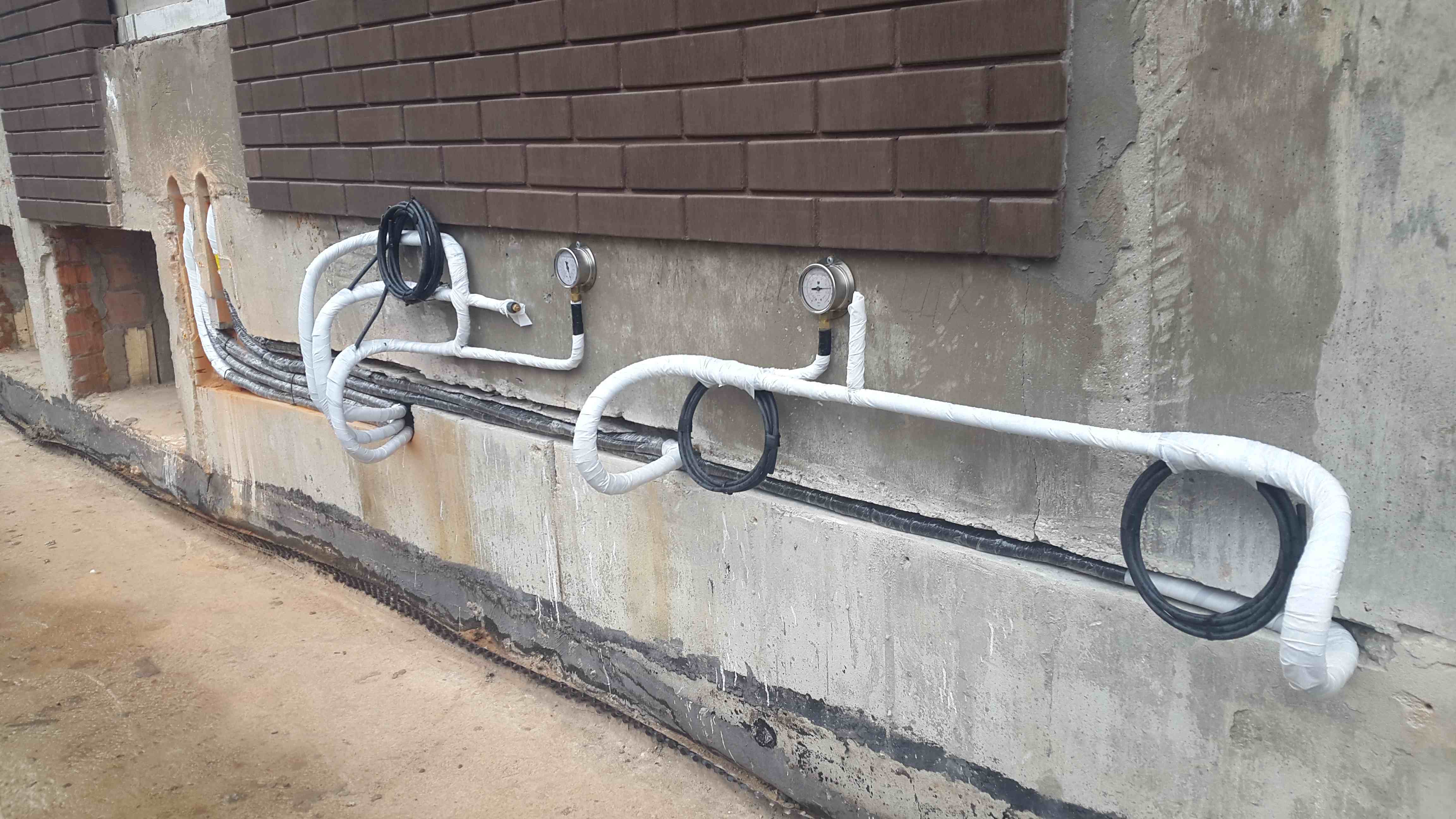

Вот так на последнем объекте сделали.

WLM написал: Вот так на последнем объекте сделали.
WLM, Симпотишно Только прозрачный скотч как то убого смотрится Или трассы бригада УХ закладывала , а вы переделывали?

Bun1 написал:
Bun1, Ну в этом варианте, это дело исключительно фэншуя
