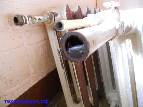

я просто отвечаю : есть два типа домов новостройки и старый сектор, я говорю о городе в московской области где я живу и чаще всего работаю....сначала с того во что вам плохо вериться-в старом секторе забивается окалиной все что имеет мелкий проход, не только термостаты и обычные ручные радиаторные вентили, а и такие радиаторы с узким проходом как например Sira RS, Global, и.т.д. вобщем все у кого вертикальный коллектор с мышиный глазик...у меня был случай в центре города, когда я откручиваю пробку где стоит маевский-1"вый проход забит наглухо....
второй вариант-новостройки, носитель почище в разы, разве что не прозрачный, устанавливал один раз вентиля с термоголовками, байпас горячий, в радиатор не идет...возится с теорией, отчего почему мне если честно не интересно,(слишком много неизвестных, имеется ввиду соседей с разными параметрами отопительных приборов) я все сделал правильно, вентиль поставил на подающую трубу, головку направил горизонтально...ну не идет носитель в радиатор и все...особо тянуть время не стал, убрал вентиля оставил только краны, заказчик доволен, в квартире тепло....и с этого раза особо ни с кем не спорю, хотите вентиля с термоголовками, без вопросов, поставлю-но при условиии что если вас что-то не устроит, демонтаж за ваш счет, и вентилям сами будете искать место применения...вот и не заказывают что-то их установку...вот другое дело котедж, там ситема вся на виду и её можно отбалансировать не важно какая арматура установлена....там конечно есть смысл поставить головки и экономить топливо...

Олегович написал : я все сделал правильно, вентиль поставил на подающую трубу, головку направил горизонтально...ну не идет носитель в радиатор и все...
Пробка там воздушная была, которую теплоноситель не мог продавить, скорее всего. Поэтому я термоклапаны везде ставил на обратку. Работают лучше. Один только пришлось поставить в доме на подачу (так получилось) - точно так же глючит. Как маленький пузырёк попадёт - батарея холодная. Вообще не понимаю, почему везде пишут про подачу? На обратку гораздо логичнее.

Виталий С написал : Пробка там воздушная была, которую теплоноситель не мог продавить, скорее всего.
а если закрыть полностью клапан, то пузырек должен выдавиться...крутиль-вертель, толку ноль...давило одинаково, только на байпас...

Олегович написал : а пузырьки только на подаче могут застрять? то есть если подача снизу, то пузырёк не поползет в сторону клапана, а только в сторону маевского? или на нижней подаче не работает?
Если пузырь идёт против подачи , то он подпирает тарелку и не может "протиснуться" против течения. Если подача снизу, то можно ставить и на подачу и на обратку. Воздух спокойно пройдёт сквозь клапан. Но на нижней он скорее всего и не доберётся до клапана, а уйдёт в байпас. Да, вспоминаю... 18 лет всё-таки прошло... в одной комнате подача нижняя и клапан тоже стоит внизу. Я всегда ставлю внизу. Работает отлично. А в той комнате, где глючит - вверху. Всё руки никак не дойдут переставить.

Виталий С,
крупным планом причина по которой я не ставлю ни вентили ни клапаны под термоголовку, исключение острое желание заказчика или требование УК на двухтрубках....в обоих случаях отсутствие нормально греющегося радиатора не является для меня гарантийным случаем...то есть исправить могу, но не бесплатно по гарантии...и ни где нибудь в тьмутаракани, а почти в центре москвы...
