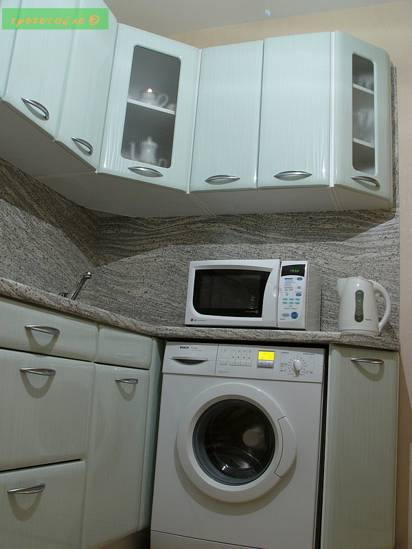

Поделитесь опытом как встроить в кухню стиральную машину (обыкновенную невстраиваемую). В какие салоны индивидуального проектирования не обращались все уверяют, что поставив машину в шкаф перекроется доступ к боксу для стирального порошка. Добавлять моющие средства придется прямо в барабан вместе с бельем. Может быть у кого-то есть удаячный опыт? Помогите!!!

2matias Перекроется. Но в большинстве машин (может даже во всех) лоток для порошка вынимается (посмотрите инструкцию для вашей). У меня машина стоит без крышки, для засыпки порошка вынимаем лоток (там надо нажать фиксатор внутри). Без проблем.

Вечером, если не забуду, покажу снимок. Правда машинка полувстраиваемая, но ничего не перекрывается

кароче вот и я. Машинка у меня со съёмной крышкой, сняли и можно вставлять прям под столешницу. Выглядит это вот так, проблем для засыпки порошка и засовки вещей нэма. Вопросы?

Вопросов нет! Вы просто машину дверцами не закрывали, а у меня дверцы, а над ними еще стандартный свес столешницы. Отсюда и необходимость вынимать лоток...

Мы тоже когда кухню заказывали, просили дверцами машинку закрыть. Но мастера сказали, что будут проблемы с засыпкой порошка в лоток. Мы подумали и согласились. Машинка стоит как у грохотайло. На днях покупали стиральную машинку с друзьями - у них лоток выдвигается ну очень далеко вперед. В этом случае проблема отпадает.
