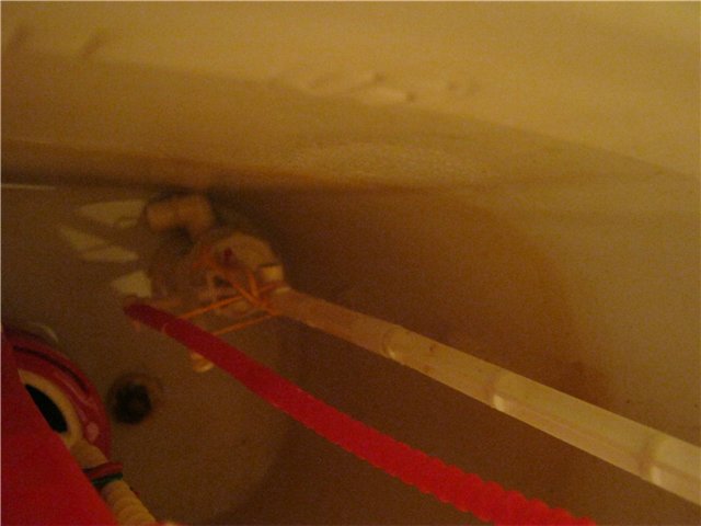

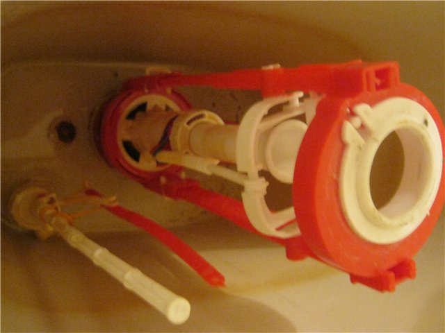

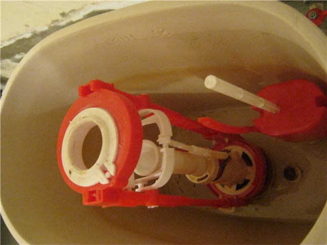

Добрый день.
После того как выносил/заносил унитаз из санузла, после последней такой манипуляции вода стала самотеком вытекать из бачка в сам унитаз. Открыв унитаз, увидел кучу пластмассовых деталей. Вода вытекает через верхнее отверстие, т.е. просто не останавливается механизм подачи воды, который находится сбоку.На этом механизме какая-то резиночка прикреплена, не знаю зачем. Сам унитаз - стандартный при отделке новых домов. Фото прилагаю. Жду вашей помощи.

banifaciy06, На первом фото есть красный поплавок ,на последнем - нет. Дальше писать? :)
08.07.2012 в 19:32:54
BV написал : banifaciy06, На первом фото есть красный поплавок ,на последнем - нет. Дальше писать? :)
На втором фото я его снял, чтоб показать саму систему, которая останавливает подачу воды. А так, этот поплавок присутствует

08.07.2012 в 20:45:29
Разобрать клапан подачи воды (на котором поплавок) (снизу гайка белая) посмотреть состояние резиновой манжеты (если нет видимых повреждений собрать обратно) Запустить воду.Если не помогло: 1: Подергать в ручную рычаг, если не остонавливается попробывать смазать рычаги WD и поиграть с высотой поплывка.2: Покупаем новый клапан от 100р рус - кит от 300 чех и тд
