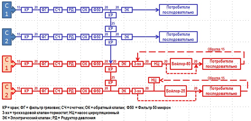

Уважаемые, я планирую устроить водопровод в новой квартире. В квартире 3 (три) стояка но с в вводами по 15мм. Что хотелось бы сделать:
  1. Объединить стояки для повышения максимального расхода воды
  2. Устроить обратку для горячей воды
Вопросы:
  1. Как грамотно соединять стояки?
  2. Какой клапан поставить на смешение на обратке?
  3. Какой мощности насос ставить на обратку?
  4. Можно ли обойтись одним бойлером? Если 2, то какой емкости достаточно брать второй бойлер? (основной будет на 80 литров)
  5. Нужно ли балансировать давление горячей и холодной воды, если на горячей стоит циркуляционный насос?
  6. В правильном ли месте расположены бойлеры?
  7. Нужны ли байпасы на бойлеры?
    Прилагаю картинку (нарисовал только по 2 стояка)

Ruslaner, для чего бойлеры и циркуляция, если :
Ruslaner написал : В квартире 3 (три) стояка но с в вводами по 15мм.
10.07.2012 в 00:19:57
master.msk У меня сейчас в квартире ввод на 15 и реально не хватает напора для душа...

Ruslaner, после ввода что? Фото сделайте. 15 должно хватать, проверено. Обычно дело не в диаметре отвода, а в качестве арматуры и монтажа после него.
