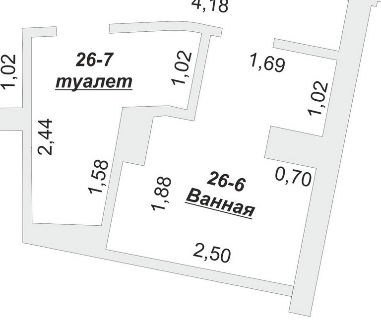

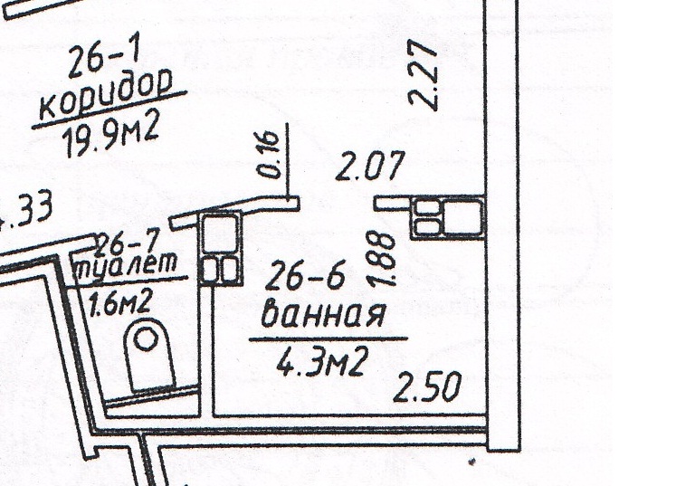

Добрый день. Помогите, пожалуйста, советом. Имеем раздельный санузел, стояк в туалете.

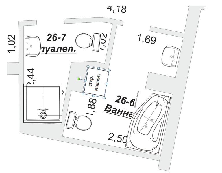

Хотим сделать перепланировку, два санузла, в одном душевая (в виде выложенного кафелем порога), раковина и унитаз, в другом ванна, раковина, унитаз и стиралка.
Собственно вопрос в том, получится ли развести трубы при такой расстановке сантехники, чтобы не было засоров? Особенно далеко получается раковина в ванной - около 6 метров до стояка с пятью поворотами и унитаз в бывшем туалете - около 2,5 метров с двумя поворотами (или с одним, если пустить трубу под душевой).
Подскажите, пожалуйста, можно ли так сделать? Или как правильнее расположить сантехнику?

Сделать можно всё. И всё будет работать. Но нужно соблюдать уклоны канализации, обязательно сделать ревизии.
Канализационную трубу берите диаметром 50 мм, кроме, разумеется, унитаза.
Никаких гофр.
По возможности, вместо угла 87 гр берите два угла по 45 гр. - будет больший радиус поворота.
Трубы пластиковой канализации достаточно шумные, поэтому, в идеале, их лучше звукоизолировать и закрыть коробом или убрать в штробу в стене. Помните, что горизонтально штробить стены стоит только в исключительном случае и на коротких участках. Мне показалось или Вы хотите снести вентканал? - это категорически запрещено!
