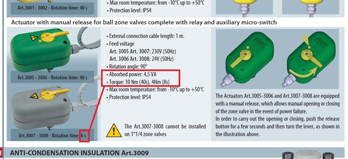

Добрый день!
В какой-то из тем пробегал аргумент за фаровский зонник - момент 10 Нм.
Если верить доке с сайта самого фара - то восьми-секундный кран имеет момент в 4 Нм.
Смысл тогда? Гидролок имеет 5 Нм и вся система дешевле в два раза.
