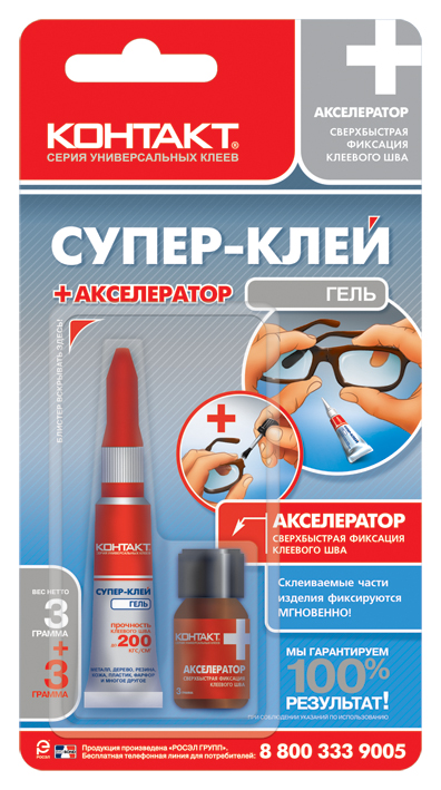

Викторыч
Викторыч
Томск
Сообщений: 9117
18.04.2019 в 07:18:32
unlogic, Клеит намертво
m.ix
m.ix
Регистрация: 25.03.2014
Сообщений: 1726
19.04.2019 в 04:47:06
всяческие цинокрилатные клеи на пластике оставляют почти неудаляемый белый налёт. ускоритель тормозитель правильно активатор к стати посоветовали купить цианкрилатный купил я его, так для труб ПВХ или как их там пластиковые, толком не годится, тупо ломается и не держит этот супер-пупер клей. Продавцы блин посоветовали для канализационных труб - герметик лучше держит.
