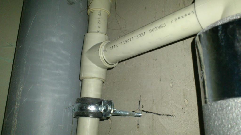

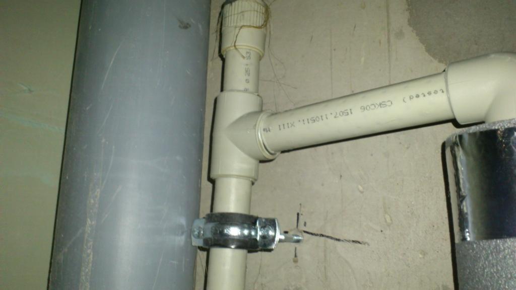

Добрый день. Сегодня был на осмотре квартиры в новостройке и заметил вот такую пайку на одном из колен стояка.
Вот теперь мучает вопрос, стоит ли принимать квартиру с такой пайкой на трубе еще до перекрывающего вентиля. Если с ней в последствии, через годик, возникнут большие проблему то можно ли привлечь застройщика за некачественную работу? (грубо говоря кто будет платить за ремонт соседям снизу если трубу прорвет по этому шву). В замечаниях к акту приемки пока не стали это писать, а то квартира точно только через месяца два будет готова. Думаю проще будет самому переделать, только сантехников их ЖЭКа придеться звать чтобы стояк перекрыли(
И еще одим вопрос по проводке воды. Квартира на 13ом этаже, и последняя на этом стояке подачи воды. На горячую воду установлен воздухоспускатель, недалеко от выхода на полотенчик. На холодную воду его почему то нету. Придется устанавливать самим или это строители попросту украли? И воопще необходим ли он на холодную воду.

Пусть переделывают, сами не переделывайте. Им выгодней переделать как можно раньше. Воздухоотводчик на холодную не нужен.

Вах!
Паяли, видимо, под 95 градусов, а потом выгинали в 90 градусов - это настоящий косяяяк...
