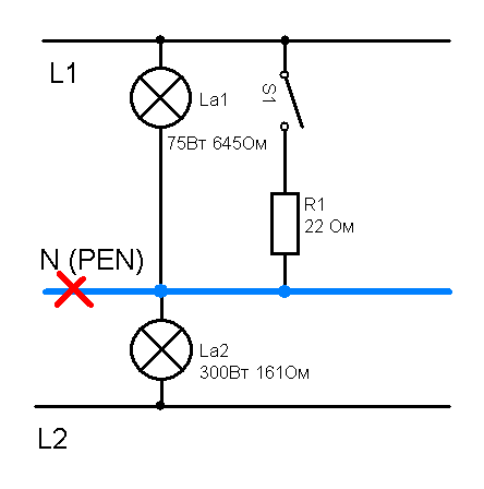

BV написал : А что, идея! Как только напряжение начнет расти выше разумного предела подключаем контактором три утюга и два электронагревателя
Ну если это быстрее, чем бежать до щитка и вырубать ввод - вполне себе вариант. Вот кстати рисунок:
Легко видеть, что на нагрузке La1 будет 304В, на La2 76В. Если чувак в верхней на рисунке квартире быстренько щелкнет тумблером S1 и включит обогреватель R1 на 2.2кВт, то на его нагрузку придется уже 44В, а соседу с его 300Вт - все 336.
Естественно, расчет демонстрационный - реально мощность нагрузки зависит от напряжения на ней, да и на двух фазах окажется скорее всего не 2 квартиры, а больше (только если этаж не последний).

andrewkhv написал : только если этаж не последний
да даже если и последний, всёравно до этого всё чередуется косичкой по этажам.............хотя у меня в доме, на каждые три этажа свой новый стояк протянут(дом 22эт.), получается на 3 фазы 6 квартир!
andrewkhv,ну если речь идёт только о отключении/отгорании ноля в ЩЭ, то да.

andrewkhv написал : Естественно, расчет демонстрационный - реально мощность нагрузки зависит от напряжения на ней, да и на двух фазах окажется скорее всего не 2 квартиры, а больше (только если этаж не последний).
Наиболее часто отгорает ноль на площадке. Выше/ниже - не задействованы в процессе....

BV написал : Наиболее часто отгорает ноль на площадке. Выше/ниже - не задействованы в процессе....
Бывает, горит магистральный ноль, когда хреново притянут к щиту... У меня так недавно горело
