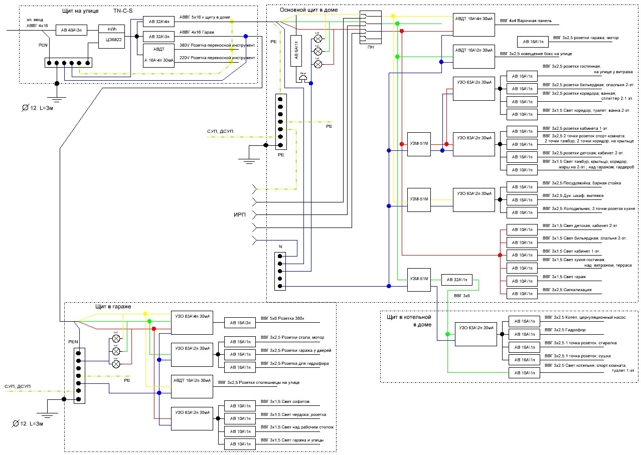

ВТБ! написал : А вот тот, кто заложил линию 4*4 вместо 5*2.5(1.5), явно рассчитывал на подключение 2P+N+PE.
Я вообще настоятельно рекомендовал 5*6мм2, но "электрик" втихую сделал по своему. Поставят скорее всего АВДТ 16А\4п 30мА legrand 079 64, так как цена у этого АВВ в 2 раза выше почему то.

Songo написал : 5*6мм2
5*2.5 - уже "перезаклад", куда больше-то?

Songo написал : Думаю нет смысла насиловать УЗМ сварочным аппаратам работающим в гараже.
то есть по Вашему лучше сварочный "насиловать"?

Включили сварочник - просело напряжение - попыталось сработать реле УЗМ - привет, ресурс контактов! Да им и в замкнутом-то состоянии такие перегрузки противопоказаны.

ВТБ! написал : 5*2.5 - уже "перезаклад", куда больше-то?
Это если на 3-х фазное подключение варочной делать, то 5*2.5мм2 хватит, а если 2-х фазное, то есть смысл и 4мм2 заложить, а если 1-но фазное, то 6мм2. Я всегда беру худший вариант (1-но) фазное подключение, поэтому и закладываю 5*6мм2 :) А "электрик" сказал, что в первый раз слышит, что кто-то 3-х фазное подключение делает, говорит что все на 2 фазы подключают, вот и всунут 4*4мм2.:mad:

Здравствуйте вновь. Есть опять вопрос, уже не совсем по названию темы, но схема та же. Вопрос в распределении нагрузки по фазам, больше даже интересует отдельно стоящий гараж. На желтой фазе нагрузка ~ 6 киловатт. На красной ~ 6 киловатт. На зелёной ~ 4 киловатта. Это указано без отдельно стоящего гаража! В гараже нагрузка только при какой-то работе, а так естественно по нулям. На красной фазе весит котельня, конкретно не дешевый котёл. Вот и думаю, оставить в гараже всё как есть, или с красной фазы убрать всё на другую? Вот допустим сварочный аппарат включили в гараже, и он на с котельной получится, конечно не факт, что в это время будет работать котёл ...... Стабилизаторы не предлагайте.
Естественно, если есть какие замечания, то буду очень рад услышать. Спасибо.

Songo написал : конкретно не дешевый котёл
Надо решить что дороже - дорогой котёл или равномерное распределение нагрузки по фазам

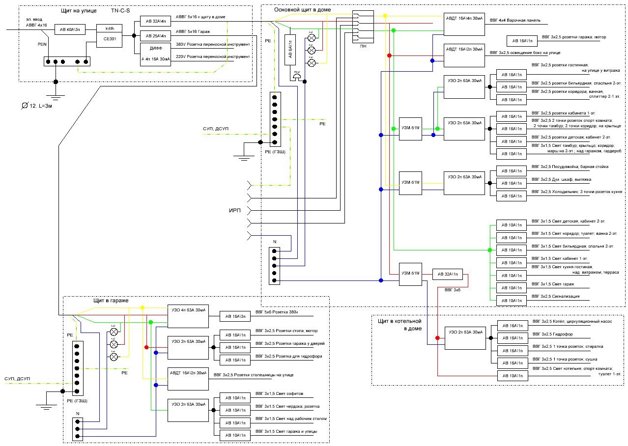

Здравствуйте. Чтоб не создавать новую тему напишу тут, так как вопрос всё по этой-же схеме. Спустя время после ухода "электрика", было выявлено, что на отдельно стоящий гараж был проложен кабель АВВГ 4х16 вместо АВВГ 5х16, на сам дом проложен АВВГ 5х16, отсюда вопрос. При 5х16 на обе постройки планировалось делить PEN в самом щите учёта и ставить АВ 4п на дом и на гараж. А теперь получается, что на дом будет АВ 4п а на гараж АВ 3п. PE и N кабеля дома и N кабеля гаража теперь прикручивать под один болт к корпусу щита учёта, а в гараже ставить одну шину и к ней подключать и PE и N проводники, так как смысла делить нет (надёжности деление не добавит). ?
Спасибо.
