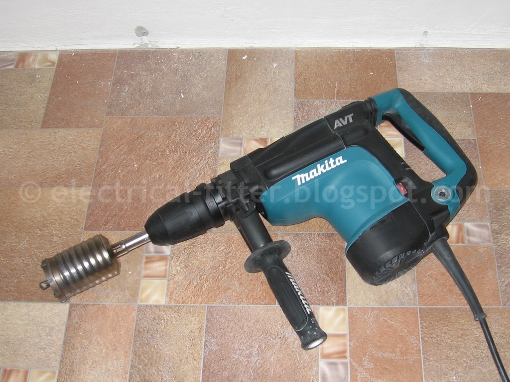

У меня вопрос. Коронки для подрозетников есть на Максовские перфы?

web-rr написал : У меня вопрос. Коронки для подрозетников есть на Максовские перфы?
Есть, но скорей не для подрозетников, а для труб вентиляции :) А вот с такой штукой: http://www.vseinstrumenti.ru/rashodnie_materialy/instrument/dlya_perforatorov_i_otboynyh_molotkov/koronki/hvostoviki_i_tsentriruyuschie_sverla/sds-max/zubr/derzhavka_dlya_bur._koronki_s_hvostovikom_sds_max.l-_300mm._rezba_m22._konusnoe_kreplenie_tsentriruyuschego_sverla_29188-300/ плюсовая коронка превращается в максовскую.

НЕМЕЦ написал : плюсовая коронка превращается в максовскую.
.... и её разрывает перф как тузик грелку)) или как капля фейри жирную лошадь:D
А то! http://1.bp.blogspot.com/-nOSfAhWv3nU/TxHBdUJDOYI/AAAAAAAABDA/TlmcylSPkMc/s1600/IMG_6346.jpg 68-я коронка, идеальна для шнайдеровских и 65-х хегелевских коробок.

greg111 написал : .... и её разрывает перф как тузик грелку)) или как капля фейри жирную лошадь
Ну так а я о чем?
НЕМЕЦ написал : Сообщение от web-rr А максовский перф весом 16 кг на что? Да ну ее, эту дуру нянчить на руках, и плюсовой перф нормально работает
