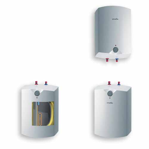

поставьте маленький напольный, накопительный. габариты мусорного ведра, подключать к системе можно непосредственно к выводам хв/гв под кухонной мойкой.
29.07.2012 в 18:46:04
Makarone, спасибо огромное! А какая модель более надёжная? Меня, конечно, больше ванна с душем интересуют. Но, возможно, есть модели и для данных целей?
29.07.2012 в 18:58:00
gorenje серии GT, ariston серии SG - хорошее соотношение цены/качества, возможен монтаж под мойкой, габариты скромные.

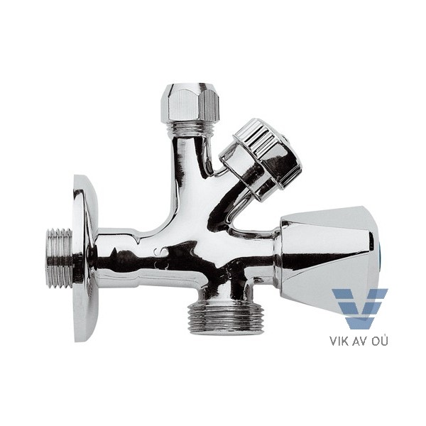

Буду очень признательна за уточнение - почему именно под мойкой установка. Для душа не подходит?
29.07.2012 в 19:32:01
Тамара 2 написал : Буду очень признательна за уточнение - почему именно под мойкой установка. Для душа не подходит?
под мойкой есть возможность подключить к существующей системе ценой замены двух обычных угловых кранов на угловые с двумя отводами
если же у вас в дУше есть изолированный бокс с двумя отводами хв и гв, то можно и в дУше поставить.
