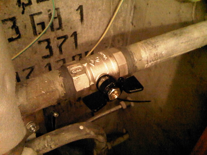

Буквально на днях заменил шаровые краны на двух стояках и полотенцесушителе. Все краны фирмы Бугатти, купленные в Леруа (MADE IN ITALY, все как нада)
На стояках - 1/2", на сушилке - 1"
Вопрос будет по сушилке. Дело в том, что установленные краны на сушилку нууу очень горячие. Скажем так, подержаться за него я могу не более 2-3 секунд... При этом на горячем стояке, установленный кран менее горячий...
Я теперь сильно переживаю, не лопнут ли краны, которые на сушилку установлены?! Про старые краны немогу ничего сказать, грелись они или нет...
Вопрос, конечно может показаться бредовым, ибо железо и кипяток, поэтому и греется... Но вопрос в плане не лопнет ли?!

tarasod, Ну,что же вы так.Ткните в любую ссылку по поиску.Посмотрите характеристики.Температура до 150 град.Давление до 60 атм..Не переживайте :)

mihamaster для тех кранов что у топикстартера характеристики несколько меньше (+120с PN25) что же касается прогрева - по ходу на полотенчике подача, а на горячем стояке обратка, ничего страшного в этом не вижу

Ок. Спасибо успокоили... Просто сама бабочка также очень горячая и чтобы перекрыть, например, нужно ее какой нить ухваткой схватить... так как сейчас она туговата и за 3 секунды я не успеваю... =)

выше 70 все равно не нагреются )

Ставьте вентиляторы. :D А если серьёзно - забейте Вы на нагрев кранов, всё нормально.
