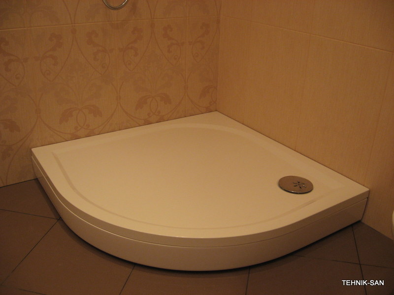

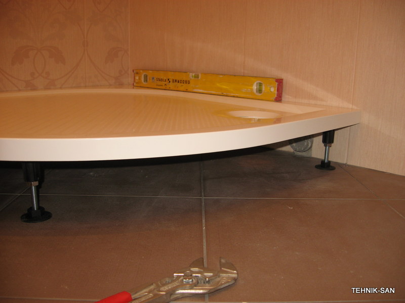

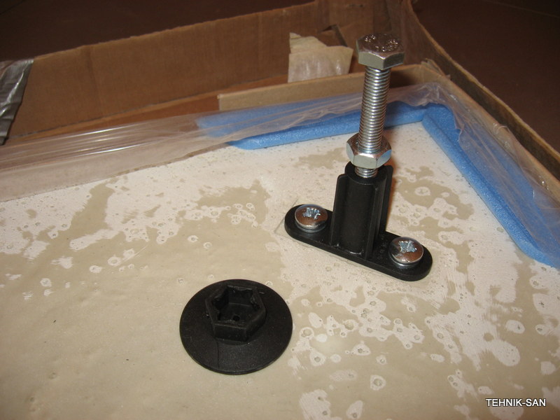

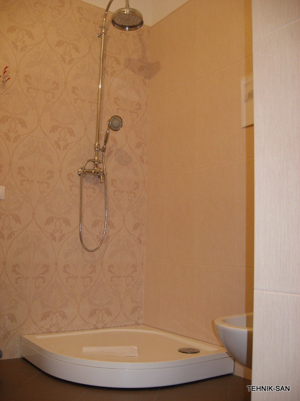

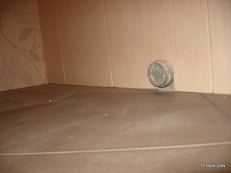

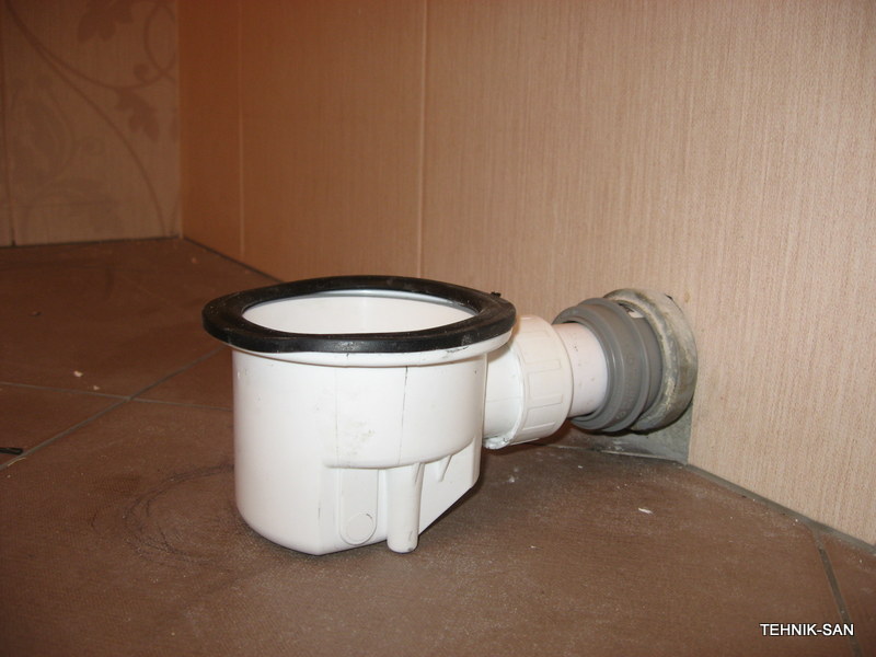

03.08.2012 в 19:16:26
fhlfibh- с поддонами от Ravak как то не довелось работать. К примеру, поддон Duravit 900х900 весит около 30кг. Сажать на раствор приходилось, тогда было пожелание заказчика сделать поддон заподлицо с полом, но такое решение мне не по душе, по причине недоступности сифона для дальнейшего обслуживания, ведь там есть резьбовое соединение, но пока 6 лет полет нормальный, знаю не по наслышке, т.к. этот серьезный объект у меня на ежегодное тех.обслуживание включен.
Technik-san
Technik-san
Техник-сан
Регистрация: 10.10.2006
Сообщений: 11478
03.08.2012 в 19:27:31

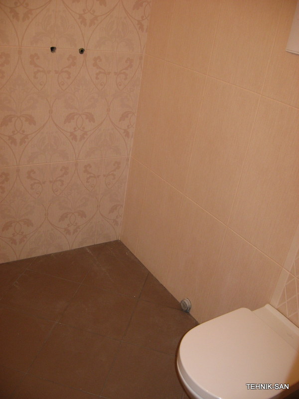

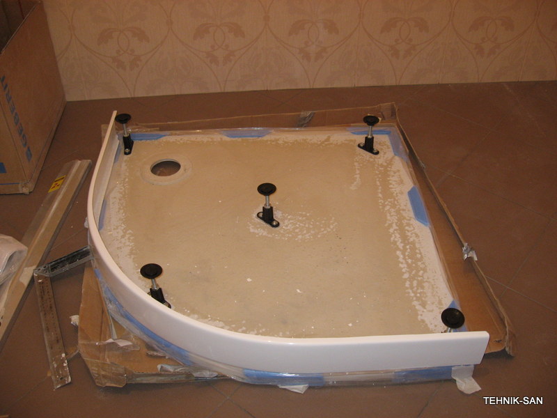

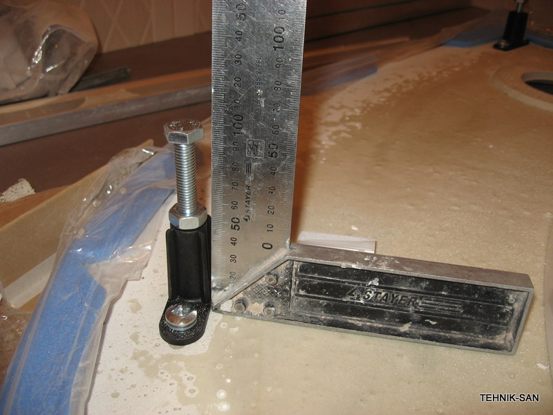

Установку такого поддона можно видеть на фото
