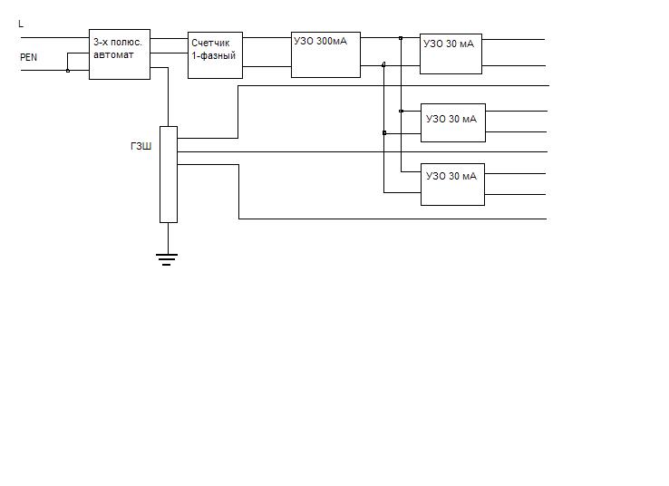

Добрый вечер всем! После прочтения всего, что здесь было сказано,родилась вот такая схема подключения заземления. Посмотрите, пожалуйста, правильна ли она и можно ли так сделать?

10.01.2007 в 20:21:12
Нет. Землю рвать нельзя.

10.01.2007 в 20:38:40
VladislavV написал : Нет. Землю рвать нельзя.
Так я землю для потребителей и не рву, ведь контур заземления подключен непосредственно к ГЗШ. Зато если ноль оборвется где-то на линии по идее должен сработать водной автомат и отключить мое заземление от всех остальных вводов в дома,которые не имеют своего заземления ( а значит ток с их нуля потечет на мою землю)

11.01.2007 в 10:33:21
VladislavV написал : Землю рвать нельзя.
"1.7.145. ... Допускается также одновременное отключение всех проводников на вводе в электроустановки индивидуальных жилых, дачных и садовых домов и аналогичных им объектов, питающихся по однофазным ответвлениям от ВЛ. При этом разделение PEN-проводника на РЕ- и N-проводники должно быть выполнено до вводного защитно-коммутационного аппарата."
11.01.2007 в 13:05:47
Lexx73 написал : Посмотрите, пожалуйста, правильна ли она
На вводе у Вас может быть или L и N, или L, N и PE. Если это L и N,(что чаще всего бывает), то шина PE появляется в щите путем соединения с N. А вот она уже объединяется с ГЗШ. И только от шины РЕ, но никак не от ГЗШ, делается распределительная сеть. Если это L, N и РЕ, то все еще проще. ГЗШ соединяется с РЕ.

11.01.2007 в 14:09:19
redwulf написал : никак не от ГЗШ
Кроме случая объединения шин PE и ГЗШ в одну. Для одноэтажных домиков случай типичный.
Само собой разумеется, что объединённая шина обязана быть в щитке ВРУ(ВУ), а не вынесена куда-то, как на картинке.

12.01.2007 в 20:31:51
ВТБ! написал : Кроме случая объединения шин Pe и ГЗШ в одну. Для одноэтажных домиков случай типичный.
Я наверное неправильно эту шину обозвал-это не ГЗШ а РЕ,и находится она будет конечно в вводном щитке. А по поводу п.1.7.145-мой ввод находится в 20 метрах от КТП,и вроде по нормам повторного заземления вообще не требуется, но хочется сделать по дому 3-х проводную разводку,а на заземление в КТП надежды мало,вот и хочу сделать свое. Но здесь на форуме все пугают обрывом нуля на линии и страшными последствиями,а я вроде-как от этого защищаюсь автоматом. Если не очень трудно,может выложите схемку-как правильно сделать в моем случае. Заранее БОЛЬШОЕ СПАСИБО!
