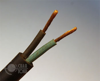

Dale написал : Самые почетные кабеля для удлиннителей ПВС и КГ. Ну и самый заслуженный - ШВВП!
А так же ПРС...

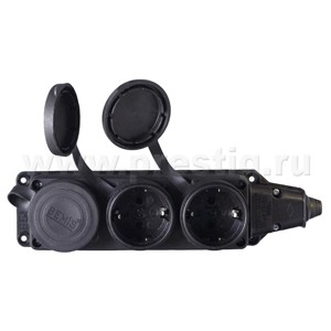

На работе и дома каких только небыло переносок-удленителей. Остановился на резиновом медном кабеле КГ 2*2.5 и КГ 3*2.5
Колодках от BEMIS
Вилках MAKEL

knko написал : Колодках от BEMIS Нажмите на изображение для увеличения. Название: products-preview-51991-full.jpg Просмотров: 7 Размер: 22.9 Кб ID: 384087
Мне такая колодка не понравилась Контакты сразу расходятся и уже следующие как бы влетают, а меньший штекер всунуть сами понимаете. Правда возможно не официальная а типа на Малой Арнаутскос в подвале клепалась. Пытался разобрать глянуть что внутри не получилось.
