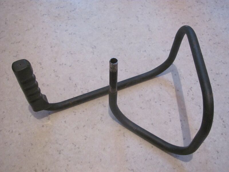

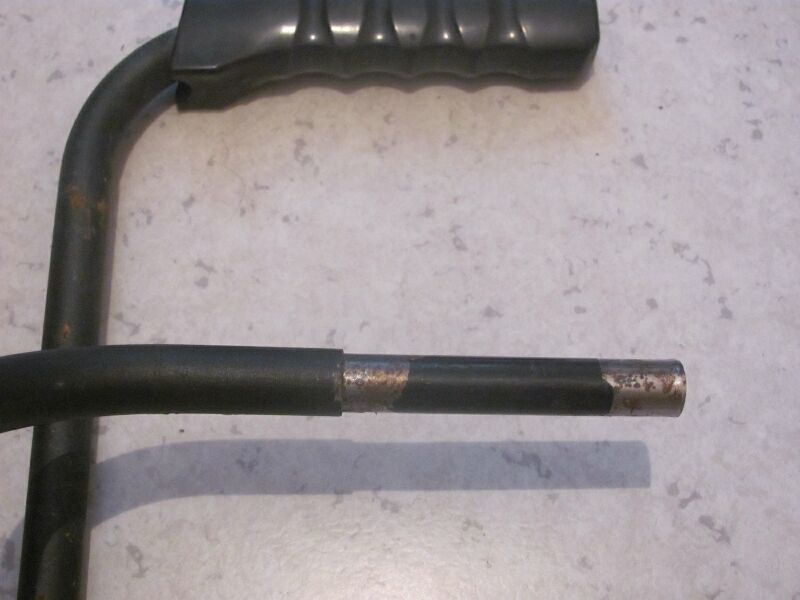

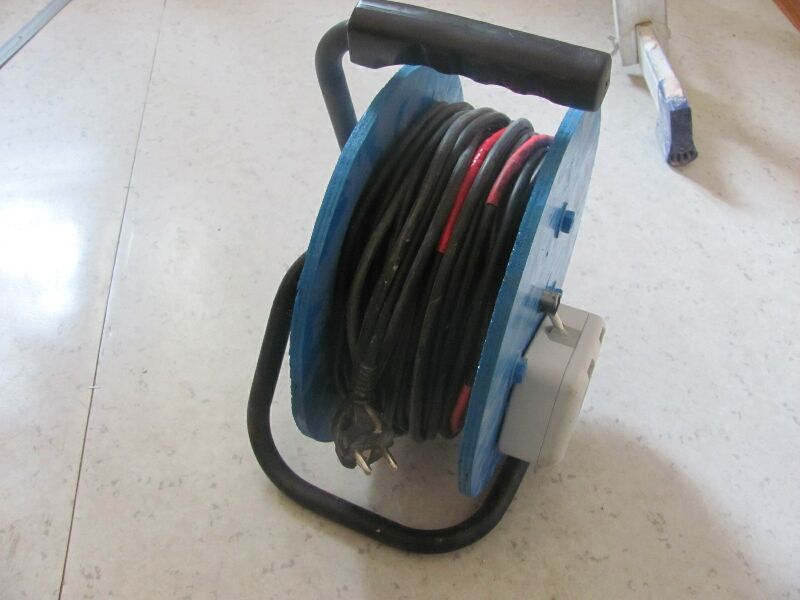

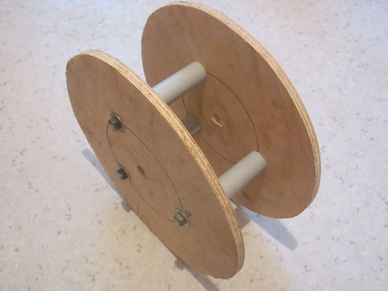

Попалась готовая рогатина от удлинителя:

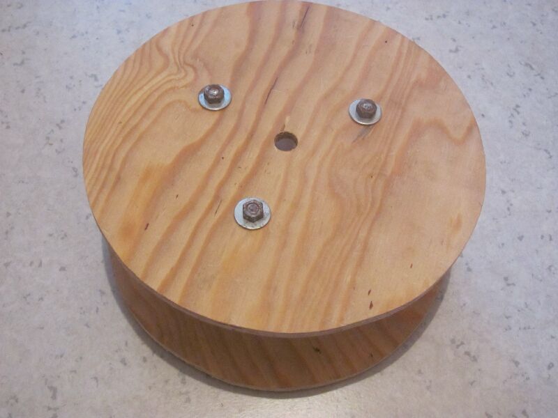

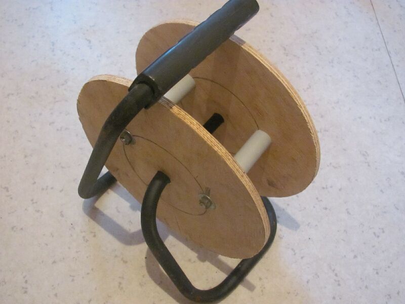

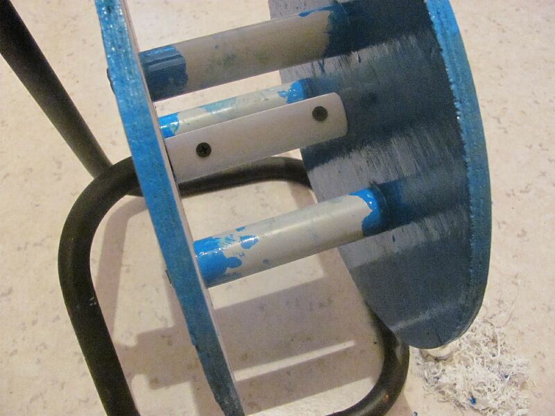

Катушка как обычно - фанера, шпильки, 12 гаек и шайб, трубки:
Примерка, покраска:
В центр кусок трубки чтобы не убежала:
Провод как обычно из всяких обрезков:

Если намотать на катушку шрур таким образом что бы вилка и розетка были сразу в начеле (снаружи ) при намотке. Тогда раскручивая мы сможем иметь свободные концы и на вилке и на розетке. Катушка правда будет посредине. Что то в продаже такой намотки не встречал и самодельщики крайне редко ее применяют. Есть какие то подводные камни в таком способе намотки?
