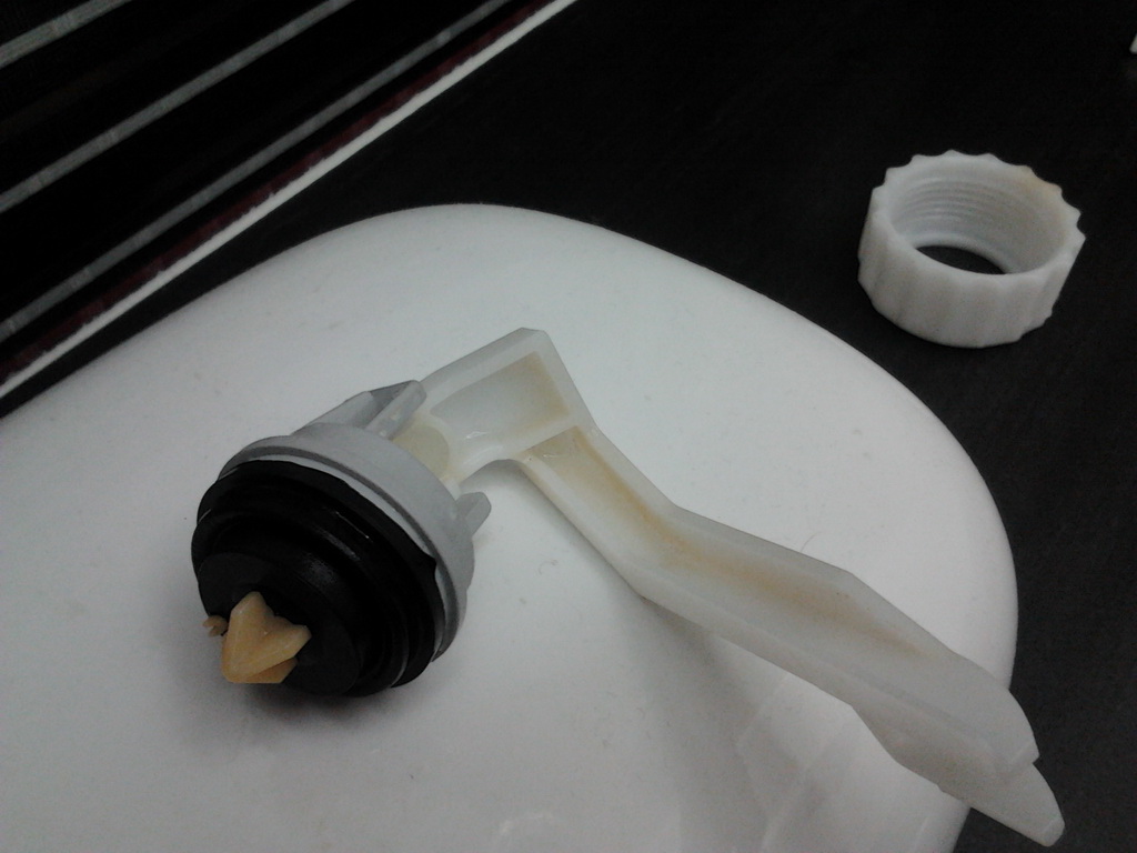

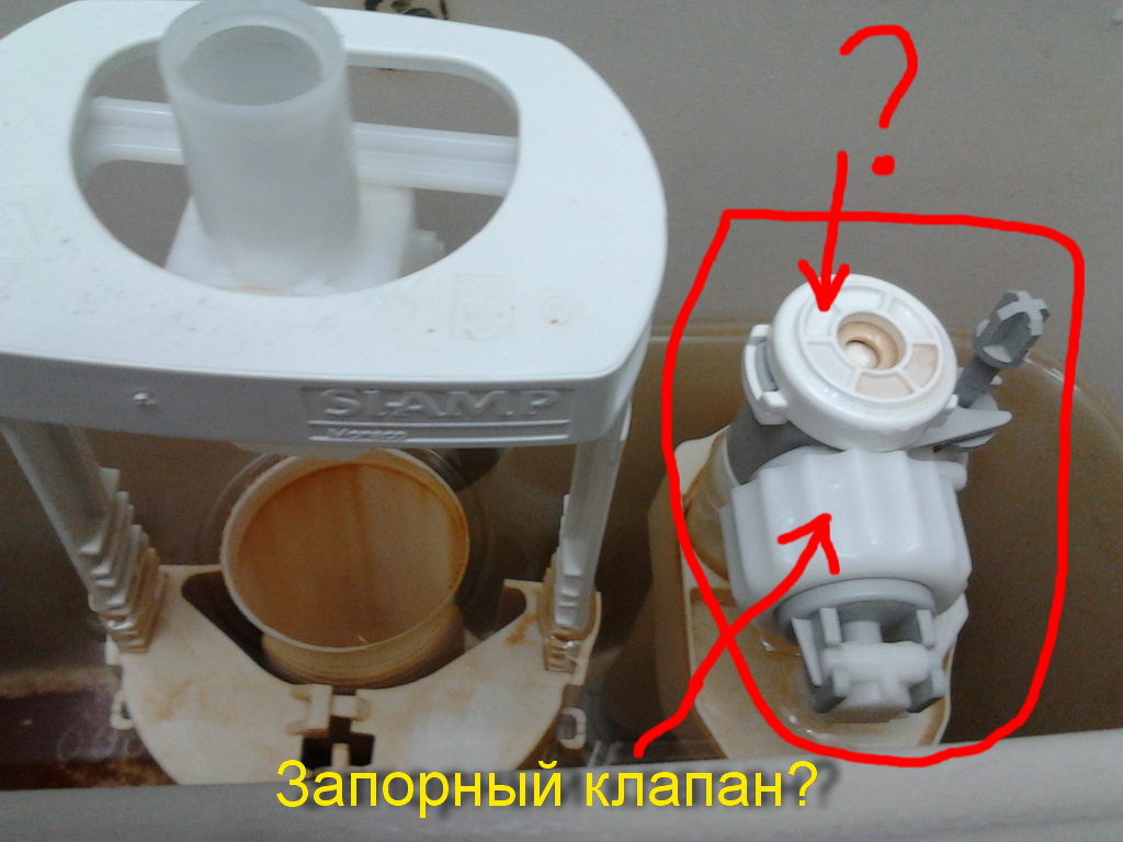

Добрый день! Пару дней назад перестала перекрываться вода в бачке при наборе. Унитаз импортный Twyford Moda.
В сервисном центре сказали, что если дело в прокладке, то стоимость услуг по приезду, замене и т.п. - 1200 руб., если в арматуре, то замена бесплатная. Решил попробовать сам для начала.
Прочитав форум, понял что дело наверное в запорном клапане.
Я правильно догадался что это клапан? Выкрутив его я посмотрел на резинку - вроде целая, без трещин и дыр. Что еще и как можно тут проверить?

Проверить работоспособность клапана довольно просто: поскольку вы его сняли-перенесите его в ванну, подключите к нему душевой шланг, включите воду и поднимая поплавок рукой смоделируйте заполнение бачка. :) если через несколько секунд после приведения рычага с поплавком в крайнее положение вода перекроется, то впускной клапан исправен.
10.08.2012 в 20:46:37
Эксперимент с душем не получился - он сам переключался все время на кран. А в бачке я пробовал поднимать рычаг вверх до упора - вода продолжала бежать. Как-то еще можно проверить? Или надо покупать резинку новую?

поднимать нужно медленно (относительно). если не перекрывается, купите новый впускной клапан. цена около 300р
