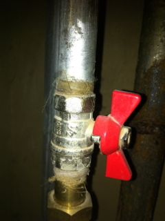

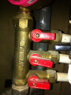

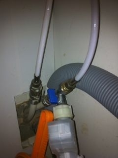

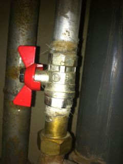

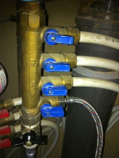

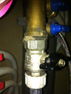

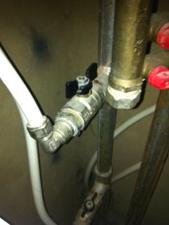

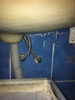

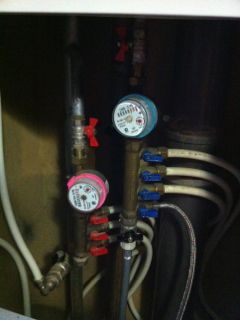

Уважаемые форумчане, очень прошу совета: Въехав в квартиру ничего не переделывали - как-то все работало.
  1. Проблемы начались с подводки к стиралке (см. ниже) - второй по счету кабель "разбух".
    Правда и в-первый и во-второй раз покупалось что-то не брендовое, последний раз вот это - "флексилайн 10 атм".
  2. Сейчас пока подводка убрана - увидел, что точно подтекает кран на гребенке перед стиралкой, возможно подтекает и основной кран ХВ перед гребенкой.
Подскажите, пожалуйста:
  1. Минимально-необходимую переделку, чтобы все более-менее надежно работало. Что добавить, что выкинуть (кран и т.д.) и поменять? Фильтры, редукторы, новые краны?
  2. Какую подводку выбрать к стиралке - нужно 3м. Читал на форуме, что советуют Parigi?
  3. Нужно ли менять гибкую подводку к унитазу? Что выбрать?
  4. Нужно ли менять тройник при подключении посудомойки? Заранее спасибо.
Вот текущие состояние разводки: Общая фотография:
Гребенка ХВ:
Кран от стояка ХВ:
Кран на гребенке на стиралку:
Подводка раковины ванной:
Подводка раковины кухни и посудомойки:
Гребенка ГВ:
Кран от стояка ГВ:
Полотенцесушитель:

Могу долго расписывать, но кратко - у Вас все левое, полная переделка.

Не все :) Аквастоп правый :)

Я почему то сильно не удивлен:) Вопрос - можете посоветовать что минимально надо приобрести из оборудования и какое? Почитав форум - понял, что примерно нужно приобрести на каждый стояк:
  1. Отсечной кран.
  2. Фильтр грубой очистки.
  3. Счетчик.
  4. Редуктор.
  5. Фильтр тонкой очистки.
  6. Коллектор. 7....
Спасибо.
Андраник
Андраник
Регистрация: 12.05.2010
Сообщений: 2771
14.08.2012 в 12:33:08
... А так же все качественные фитинги, трубы, крепеж и т.д. "минимально" - которое употреблялось несколько раз в теме - тут неприемлемо.
