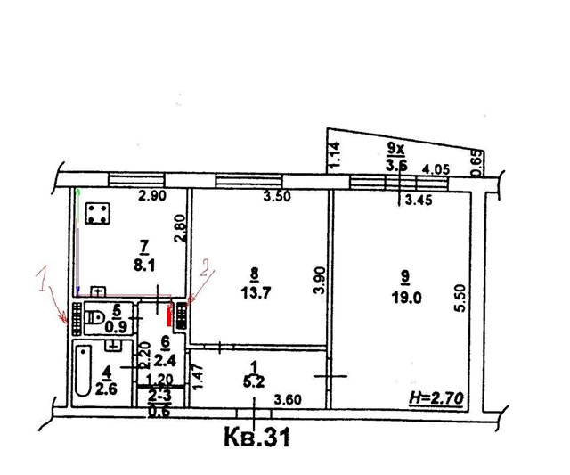

17.08.2012 в 08:42:49
Добрый день! Alexander_B прошу прощения что в Вашей теме задам вопрос к специалистам:o. Купил квартиру и столкнулся с анологичной ситуацией подключением вытяжки. У меня в квартире два вент. канала: 1 туалет, ванна; 2 кухня. Этаж 8/9 панелька, высота потолков 2,7( в ванной и туалете уменьшена за счет вент. коробов и в потолке по одной решетке) (вроде серия 90). Как подключить вытяжку(мощность 650м/ч)? Газовая только рабочая панель, духовка электрическая. Пробить дырку в туалетный канал (в доме так делают, но понимаю что неправильно), тянуть трассу до 2 канала, или бить дырку на улицу(не будет ли промезать или сквозняков?) Спрашивал у соседа у него другая планировка и вывод сделал во второй канал, кстати он жаловался,что бывает тянет от кого-то то рыбой то еще чем нибудь. Заранее спасибо!
