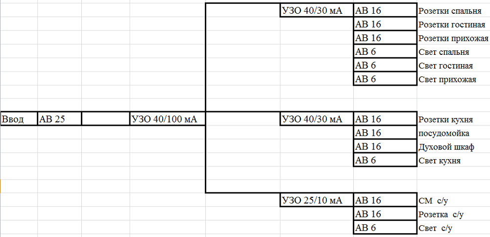

вот измененная схема,
появился вопрос , вводное узо по сути можно убрать. ведь все группы защищены узо. верно?
зы как изменить старпост?

Metall написал : появился вопрос , вводное узо по сути можно убрать. ведь все группы защищены узо. верно?
Вводное УЗО называется противопожарным. Если хотите, то ставьте, если есть желание сэкономить, можно не ставить. АВ 25А и УЗО будет стоять у вас в квартирном щите, или в щите на общей площадке?

Songo написал : Вводное УЗО называется противопожарным. Если хотите, то ставьте, если есть желание сэкономить, можно не ставить. АВ 25А и УЗО будет стоять у вас в квартирном щите, или в щите на общей площадке?
ведь при этой схеме оно никогда не сработает верно? три узо на груповые линии будут выполнять и противопожарную фнкцию, . даже если и поставить протиовопожраное узо оно не сработает , потому как при токе утечки 30мА линия на которой произошла утечка, будет обесточена. и ток не успеет достич значения в 100мА напрмиер. ?
этажного щита нету, от стояка проложен кабель к щитовой в квартире(в которой стоить счетчик) и все , тоесть все будет (в т.ч стоять в квартире) .
мб вы посоветуйте как сокартить число груповых линий? количество узо уже нет смысла уменшать верно? одно на кухню , одно на с/у , и третее на остальные розетки по комнатам + освещение, чтобы съэкономить на противопожарном узо.
мб гдето можно добавить узо и сократить число груповых линий , подскажите пожайлуйста.

Metall написал : ведь при этой схеме оно никогда не сработает верно?
Поверхностно говоря, противопожарное УЗО защищает подводной кабель от утечки в самом нём. Есть темы на форуме, можно почитать (к примеру вот).
Metall написал : этажного щита нету, от стояка проложен кабель к щитовой в квартире(в которой стоить счетчик) и все
Вы этот кабель будете менять, он ведь где-то соединяется со стояком и там нет никаких АВ? По хорошему, такой длинны кабель должен защищаться АВ в месте соединения его и стояка и там-же ставится противопожарное УЗО (если вы его ставить будете).
Metall написал : гдето можно добавить узо и сократить число груповых линий
Яб попытался поставить вводной АВ 25А в месте подключения вводного кабеля к стояку (противопожарное УЗО по желанию), это повысит надёжность и если у вас нет желания одним движением пальца (не выходя из квартиры) отключить её всю, то можно не ставить общий АВ в квартирном щите. Если вы хотите, чтоб всё включалось раздельно как у вас по схеме, тогда ничего не сократите. Объедините СМ и розетку в санузле, это защитит УЗО 25А, функционал от этого не пострадает. И как сказал выше Посититель:

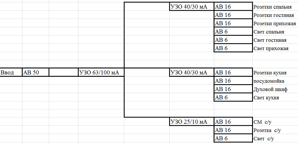

23.08.2012 в 20:50:08
вот последний апдейт.
никто не хочет высказатся? по крайней мере ошибок или каких очевидных вещей не пропустил ?
кстати кабель ввг-п (уж больно он похож на шввп).
