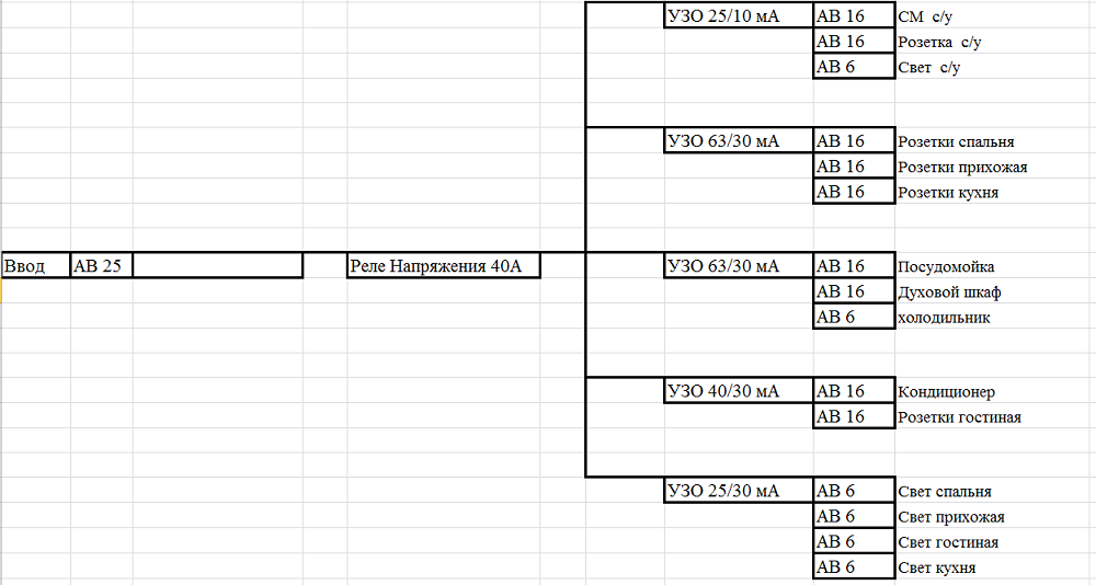

сгруппировать весь свет на отдельное узо, розетки также! в то при отработки узо у вас погаснет и свет и розетки в комнатах - не удобно!

свет и розетки в комнтате в которой сработало узо , это лучше чем при срабатывании узо отдельного для света , свет погаснет во всей квартире

какой из двух вариантов лучше , разве удобно когда весь свет ставят на отдельное узо ?
1-й -
2-й -

Metall написал : какой из двух вариантов лучше , разве удобно когда весь свет ставят на отдельное узо ?
Вообще ещё есть вариант. Это свет кухни совмещать в одной группе с УЗО розеток зала. А свет зала совмещать в одном УЗО с розетками кухни. Объяснить в чём удобство или догадаетесь?

Зачем второй? Третий. Выбивает автомат на свет в кухне или выбило УЗО с группами свет кухни + розетки коридора - включаем на кухне настольную лампу в розетку и ждём электрика.

а если серьзно то второй вариант лучше чем первый?? или может можно еще чтото изменить

Это непонимание принципов обеспечения бесперебойности освещения. Причём непонимание с вашей стороны.

почему не понимаю , яж поэтмоу и спрашую норм ли ставить весь свет на одно УЗО . .

Второй вариант. При правильном монтаже никаких выбиваний быть не должно.
Metall написал : кабель ввг-п (уж больно он похож на шввп).
Вы меня пугаете, кстати у Вас сечение кабелей на схеме нет.

вы знаете посммтрел в который раз схемы щитков (фотки ,) а там большинство их, господина авмала . и нашел этот http://www.mastercity.ru/showthread.php?t=103577&p=1636250&viewfull=1#post1636250 оч похож на второй враиант , наверное буду собирать по второй схеме. возможно даже упростить. Ранее убеждали что груповых линий не должно быть и тд , а тут все просто 1 узо на розетки ,под ним 4 АВ на розетки , 1 узо на свет под ним 3 АВ на свет , 1 УЗО на С/У. под АВ санузла...

Они написаны в топике. на силовые линии 2,5 , на свет 1,5 . ввод 3х6 .
да визуально ввг-п похож на шввп , но матирал другой , ввг - п у него внешняя изоляция (оболочка) намного жоще. а у шввп помомйму виниловая изоляция и оболочка. разница чуствуется .
